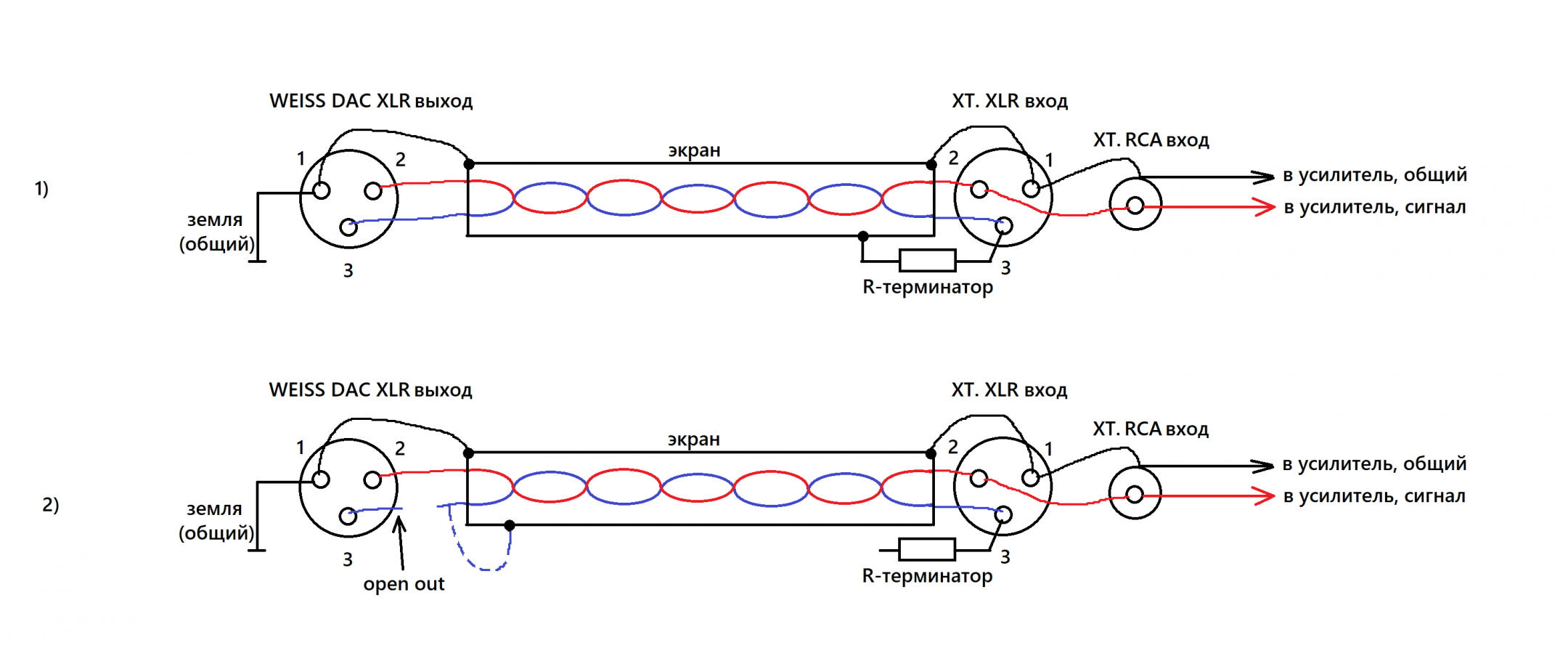

@Fireblade, ок, тогда что нам мешает просто его вынуть? И определить на слух как лучше?
Дело не связано с тем, чтобы гадать – выкинуть его или нет. Это решение является изначально «костылем» и производитель уся использует такое решение в первую очередь для удешевления/упрощения конструкции и хоть какой-то совместимости с балансными источниками. Он же, усилитель, имеет небалансную схемотехнику и соединение по XLR попросту невозможно, подключить можно только RCA сигнал, независимо от того кабель какого типа вы будете использовать. Суть в другом, что для организации небалансного выхода у Weiss- «холодный» выход нужно оставить открытым без всякой нагрузки. Они в рамке с восклицанием даже сделали об этом заметку.
! Но по факту это диф линия и чтобы не допустить влияния «холодного» выхода цап на "горячий"- «рвать» 3й контакт в случае с Weiss корректно со стороны цап, а не на входе усилителя. По этой причине подтянутый к земле через резистор "холодный" выход цап на входе уся- может быть более оптимальным решением в случае использования полноценного XLR кабеля.

Необходимо "рвать" для выполнения полного предписания weiss со стороны источника (на выходе цап 3й контакт). Ниже приведу картинку: первый вариант как сейчас у вас, с резистором, а второй- с разрывом по "холодному" и отключением резистора. При этом на стороне источника отключенный "холодный" очень желательно соединить с общим. Это место я обозначил пунктиром. То есть отпаиваете внутри разъема от 3го и соединяете с 1м.
Изменено пользователем Fireblade

@Fireblade,
Мне нечего отпаять со стороны источника. К тому же я его иногда и в баланс включаю. Не буду же я каждый раз что-то отпаивать/припаивать. Но логика понятна. Конечно к цап лучше. Но умозрительно.

, речь шла о манипуляциях в разъеме кабеля, который подключается в цап. Если он не разбирается тогда конечно это проблематично.

@Fireblade,
Он разбирается, но стоит 1050 евро))) Конечно, можно его отпаять... Но зачем? Есть недорогой резистор.

@Fireblade,
тюю, 1050 евро ))) Но суть повествования заключалась в том, что если ничего отпаивать не хотите то резистор-терминатор возможно лучше не трогать. Он будет выполнять подтяжку "холодного" к земле на стороне усилителя. Другое дело не совсем понятно как это понравится цап.
