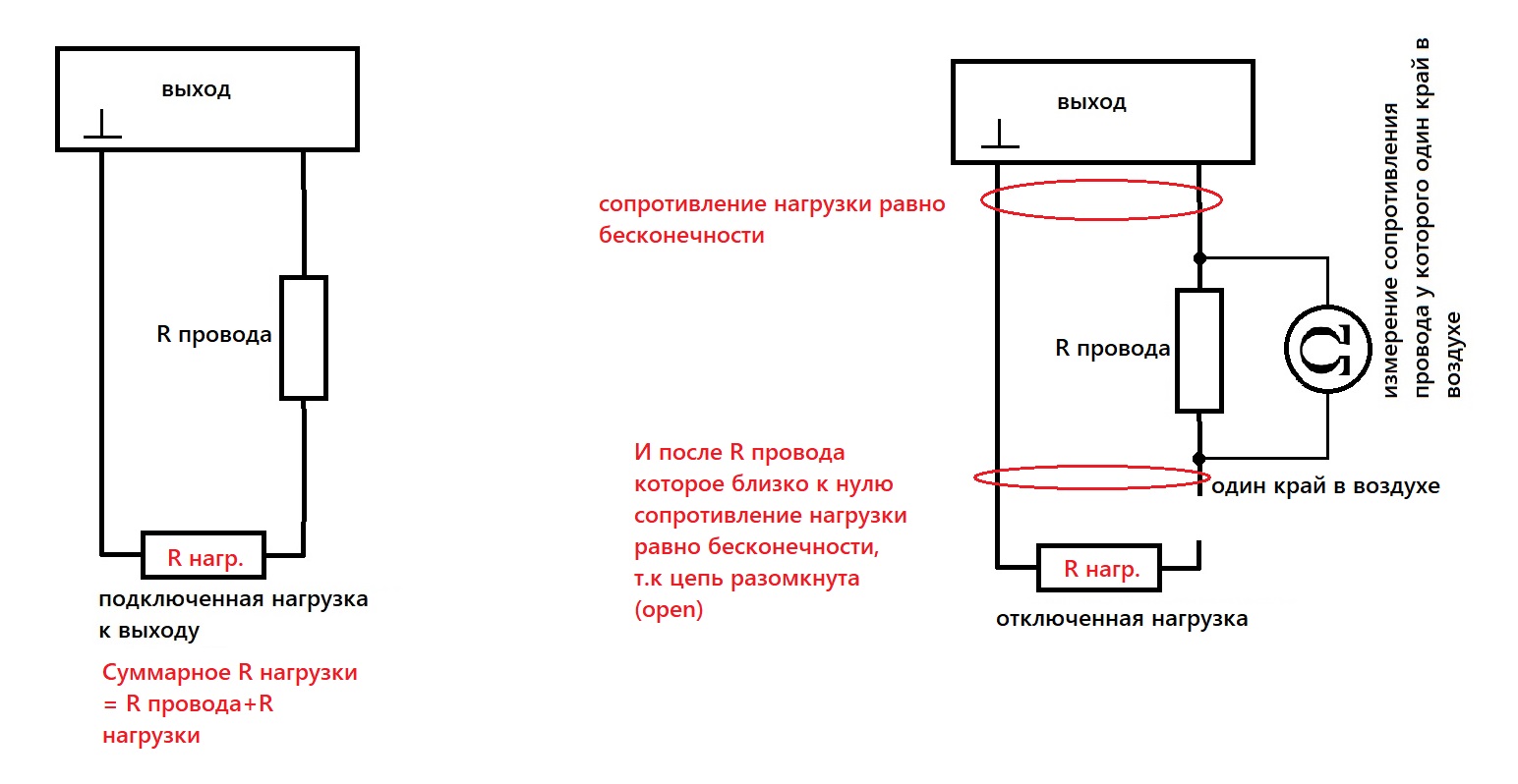

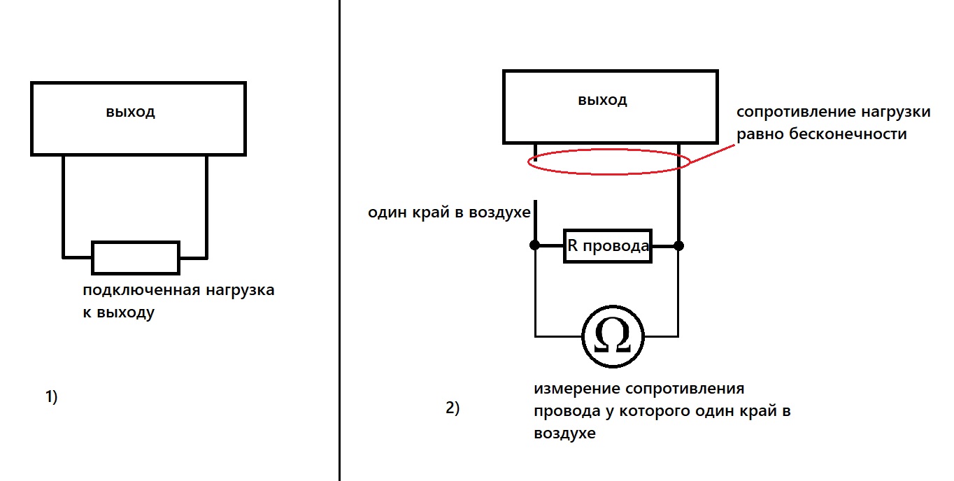

О термине бесконечности сопротивления применительно к нагрузке никто даже не спорил. Речь шла о сопротивлении провода, который одним краем повешен в воздухе. А конкретно сопротивление этого провода возможно измерить только на его краях, это не связано с сопротивлением нагрузки при разрыве цепи, сопротивление провода перестает туда уже входить.

По мне вот так правильнее:
А вообще с такой логикой можно легко к соседскому счётчику подключится и доказывать про сопротивление отдельного провода....

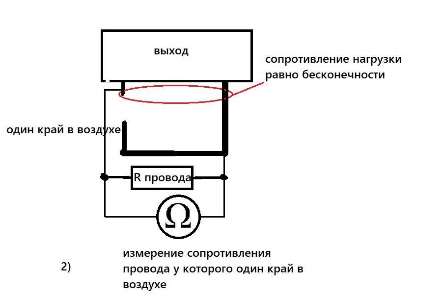

@firewheel, вот более расширенная картинка для наглядности.

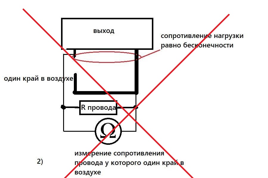

@Fireblade, неправильная картинка, потому что если один край висит в воздухе, то надо мерить сопротивление с учётом этого края (который висит), а оно равно бесконечности.

Это абсолютно неправильно. Так как вы закоротили выход на землю.
Нет. Оно в таком случае будет равно выходному сопротивлению цап + R провода.

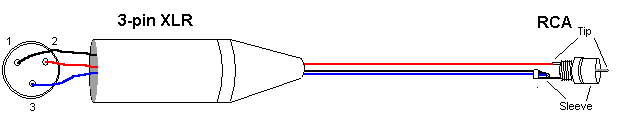

Зачем нужен этот резистор уже писал. Но напишу еще под другим ракурсом. Для большинства студийной техники исключительно с балансными выходами (например, даже для звуковой карты EMU1212) прямо в инструкции написано, что для организации небалансного выхода необходимо выполнить соединение "холодного" выхода с землей (это именно КЗ выхода цап), это предусмотрено самим производителем студийного оборудования. Провод с распайкой будет выглядеть как на картинке ниже. Такой вариант подходит не всем источникам и производитель ХТ подстраховался и чтобы не допустить полного КЗ выхода (что может привести к увеличению искажений выходного каскада) поставил резистор-терминатор небольшого номинала.
Кстати, переходники с XLR на RCA устроены именно таким образом- "холодный" на землю.

На моем рисунке изображение было не резистора с выводами, а эквивалентного сопротивления нагрузки и сопротивления провода. А резистор (физический элемент) стоит в ХТ между третим и первым контактом XLR. Для чего- выше написал.

-эквивалентное сопротивление нагрузки
-сопротивление проводов между источником и нагрузкой
-выходное сопротивление источника
-сопротивление-терминатор в адаптере XLR-RCA
