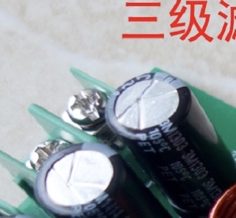

Уверен, что вы не прочли на фото этого качества - что за кондеры.
                                                             Алиса в Стране Чудес
левые рубиконы
левые рубиконы
На самом деле, там стоят Elna. Это на фото непонятные.
на фото рубиконы 100 рублёвые, собственно сам девайс трёшку с доставкой стоит..
Я заказывал два таких аппарата и плату отдельно. Стоят Elna.
Но, зная китайцев, про происхождение Elna тоже лучше не задумываться :)

@cellular, обратите внимание на букву Ка на электролитах))
Изменено пользователем Pentode
А на заборе Х написано.
в оригинальных кондёрах "К" наносится методом штамповки, а тут гравировачной машинкой или гвоздём, ну очень криво и палевно получается.. Изменено пользователем Pentode
Rubycon, никто ж не спорит. Да, те самые rubycon, которые когда-то массово вздувались на материнках.
И что?
, "К" - это типа Кетай ?
