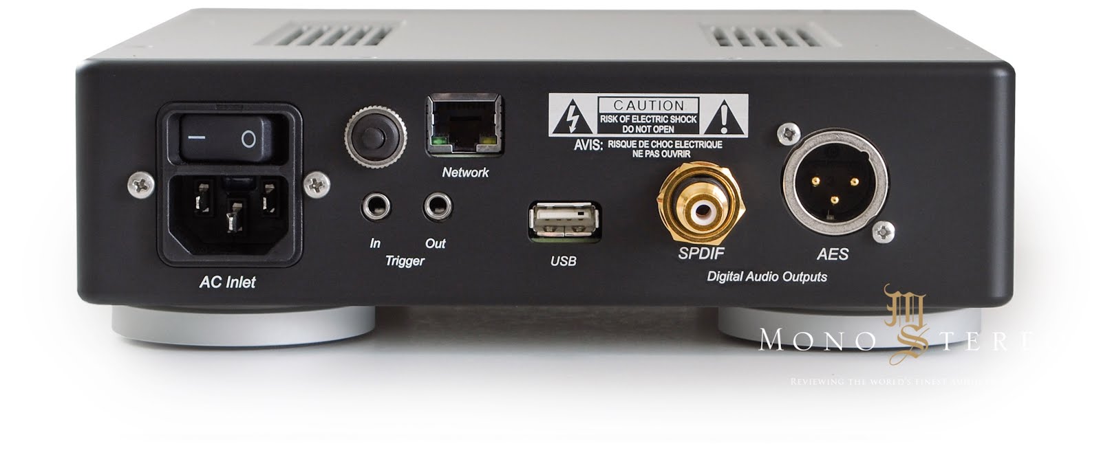

NEW BRICASTI DESIGN M5 NETWORK PLAYER

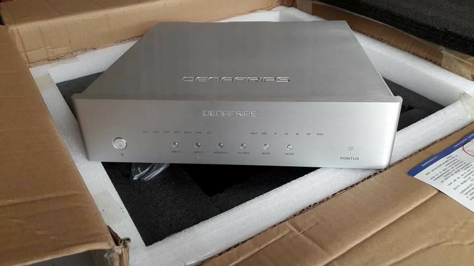

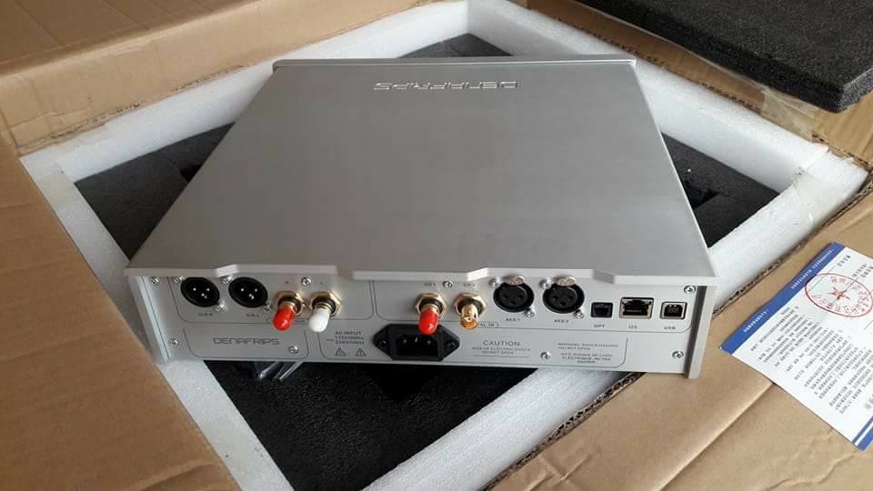

Denafrips Pontus - шагает по планете!
ждём отзывы..
