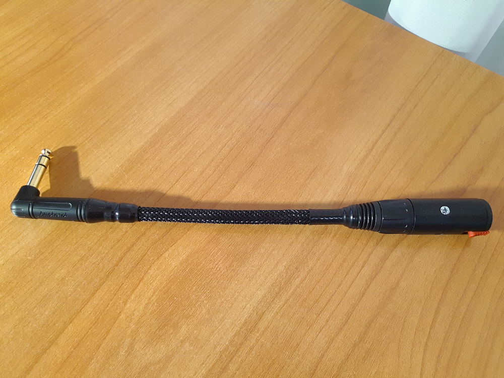

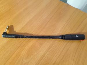

Себе делал переходной кабель с резисторами, т.к. выходное сопротивление Play 8 Ом, а наушники 25 Ом. Был небольшой шум
