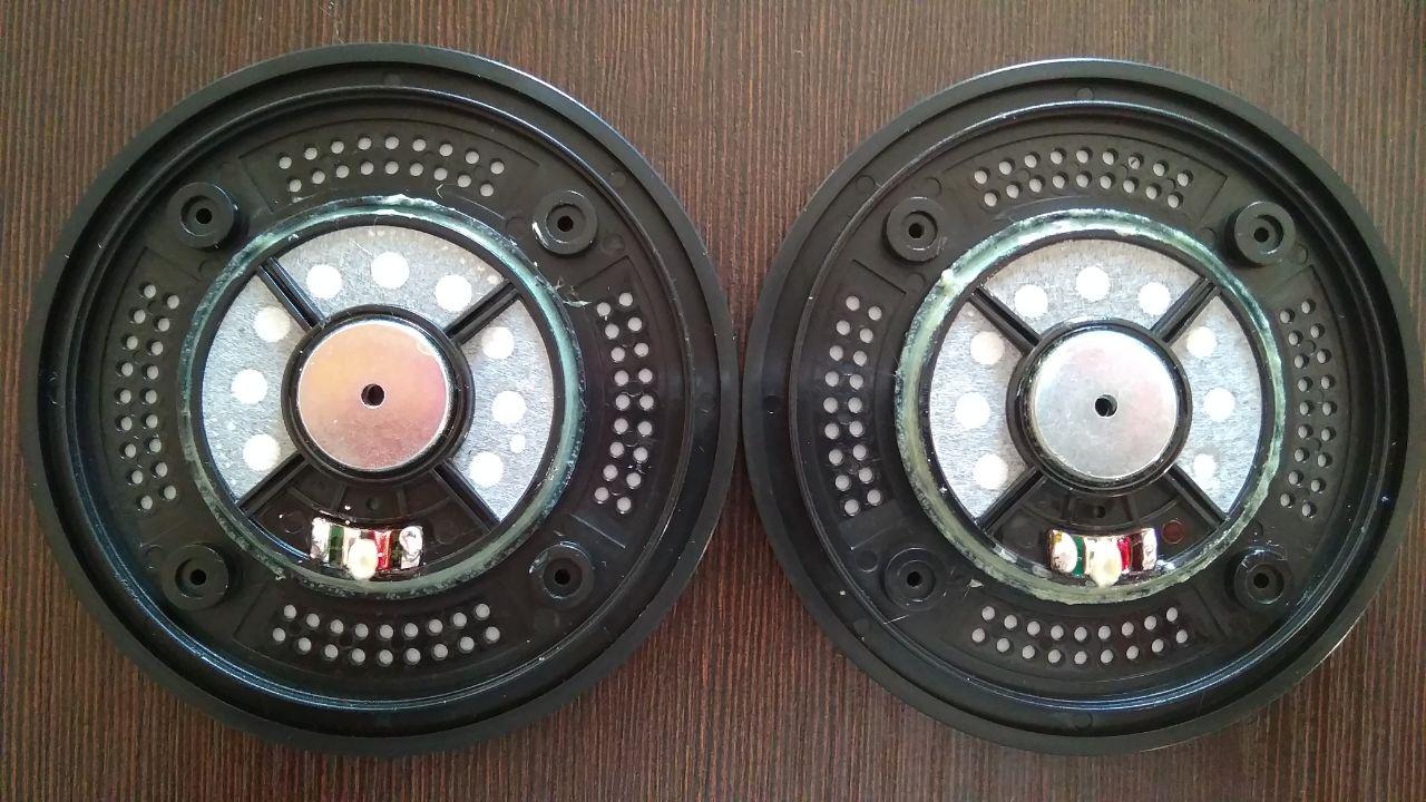

Такие динамики установлены в Marantz MPH-2
Так я их приклеил Моментом
Изменено пользователем Romx
