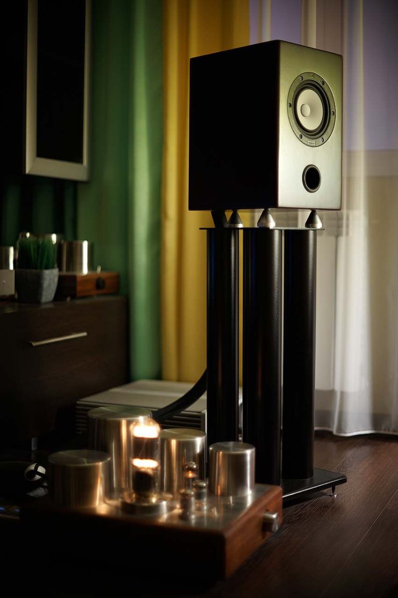

Знаете такую известную конструкцию - Голоса Театра? Там есть такая возможность и мне приходилось с хозяином заниматься их регулировкой. Чуда не произошло, по крайней мере в его помещении.
Чуть позже мы по его просьбе привезли к нему одни из моих полочников на шириках и они в одни ворота(кроме глубины баса) уделали его ГТ. Вот такие дела.
Вот эти полочники причем на Китайских динамиках -
