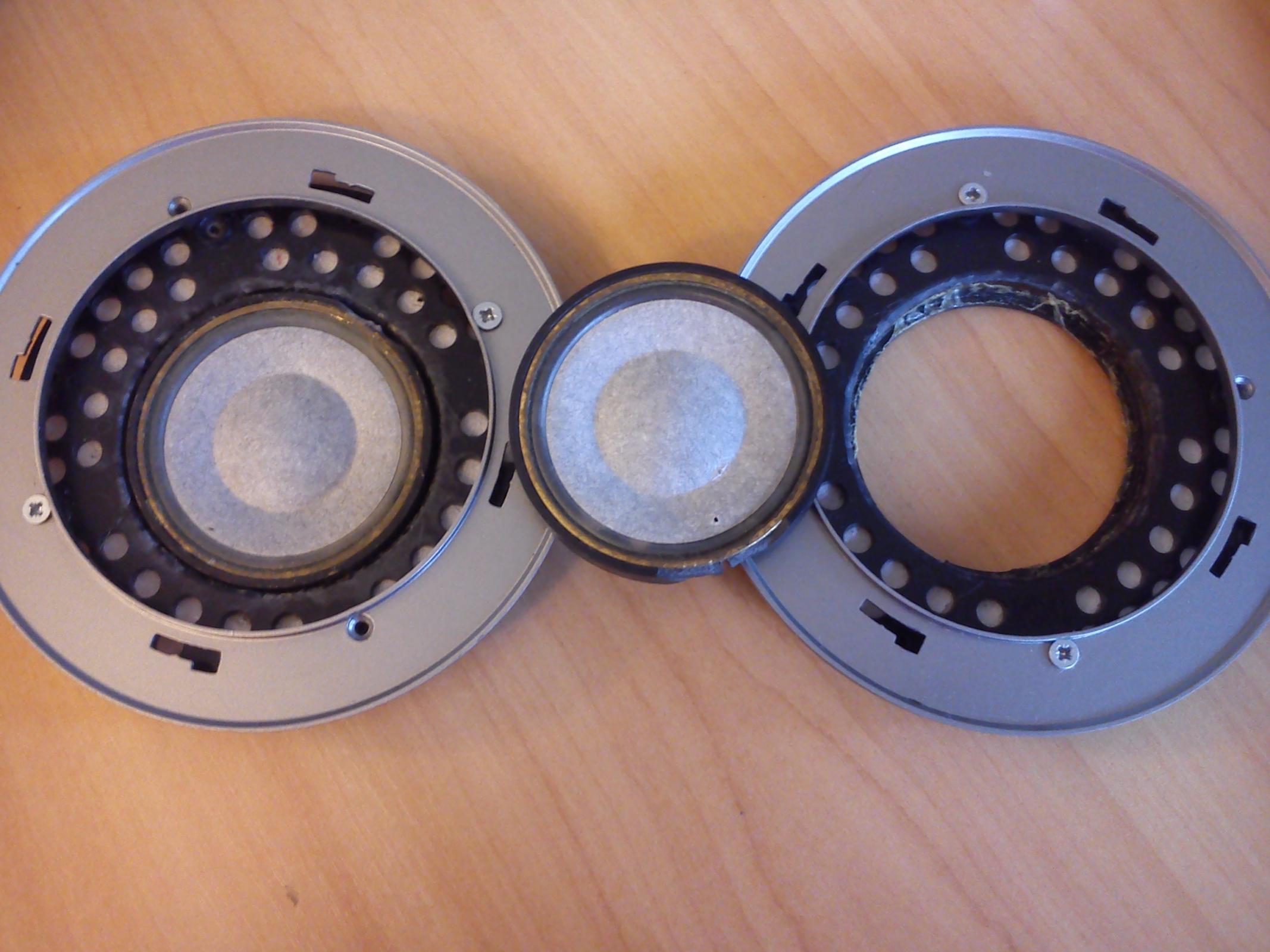

По поводу разбора.
Вытащить драйвер из кабинета не повредив его можно,
но это долго и нудно. Я выковыривал с помощью тонкой и узкой отвертки, аккуратно ковыряя клей.
А вот саму мембрану достать из драйвера без порыва волосков нереально. Они проложены по дну канавки и залиты.
Если надо сами кабинеты, то они у меня есть, если чо.
Я бы в данной ситуации продал рабочий драйвер и поискал ПАРУ драйверов.

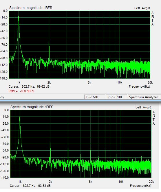

Однако для динамика это не прошло бесследно.
На повышенных уровнях громкости на грани перегруза динамик выдает кучу гармоник.
Сверху исправный динамик, снизу неисправный.
Все-таки есть какая-то деформация катушки, либо нарушилась ее центровка.
Но на средней громкости все вполне нормально.
Если на слух практически незаметно то с этим можно смириться, особенно если забыть о прошлой неисправности)
Тем более вряд ли кто слушает музыку на грани перегруза, которая на повышенной громкости сама по себе воспринимается с искажениями.
Я, например, всегда слушаю на громкости ниже средней. Так наиболее комфортно)

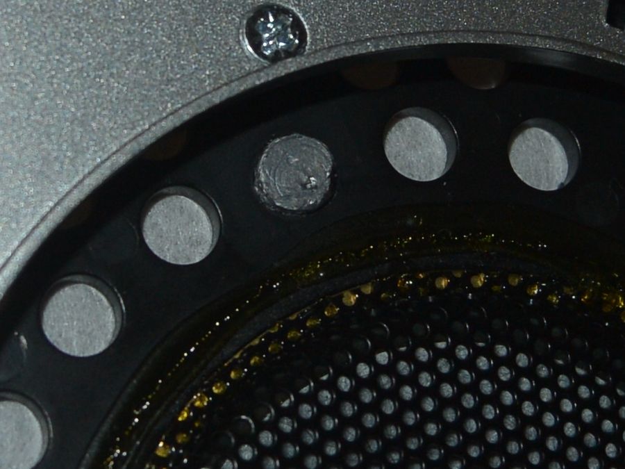

Поскольку терять нечего, динамик решил хорошенько продуть через центральное отверстие.
Почему-то мне вспомнился ремонт моих ультразонов, когда один динамик хрипел на громкости на басах..
(Втянуть его в себя было бредовой идеей, но всё же помогло.)
Тут продуть, там вдуть. Ох уж эта аудио аппаратура)
