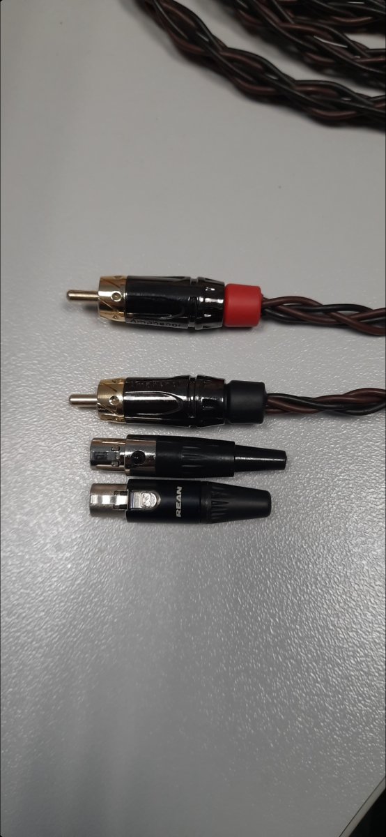

1 минуту назад, HOOD сказал:
С mini-XLR всяко покомпактнее было бы
Согласен, тем более, что и кастомные кабели более распространены.

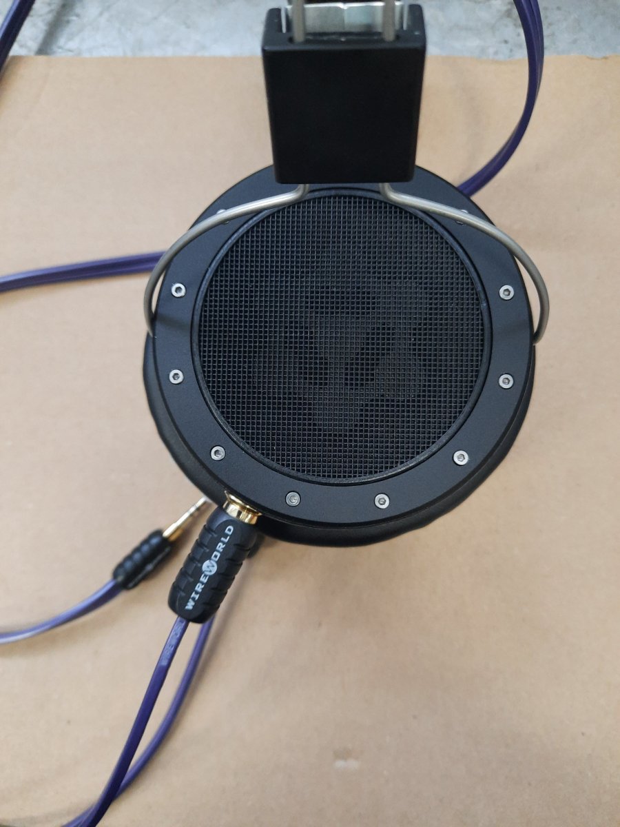

Диаметр чуть больше, зато удобнее. И как предохранитель сработает, если ненароком случится рывок кабеля
Для стационарного применения - самое оно.

Все так. Выбор разъемов значительно шире, безопасней подключение и можно подсоединить акустический кабель больших сечений, конструкции и толщины оболочки.
Не совсем понятно, зачем использовать акустический кабель, если есть удобные для наушников с mini xlr. Шнурков с RCA действительно много, но обычно это либо сопли от звуковой карты / ресивера, либо тяжелый и неудобный межблок. Контакт RCA это вообще отдельная тема. Бывает - еле держится, а бывает (как у Monster) без WD-40 не отцепишь.

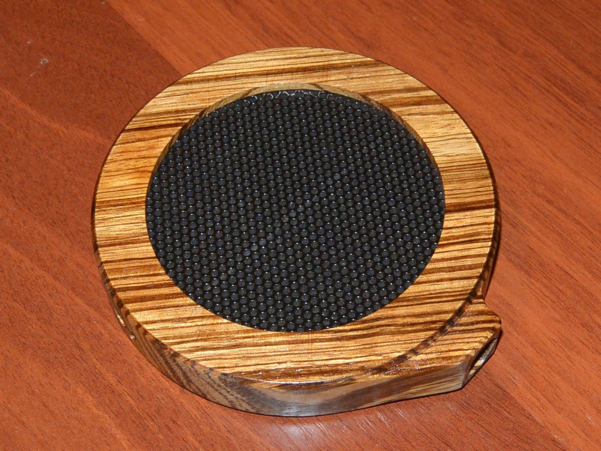

Как мне кажется проблема использования rca скорее в весе (при использовании дорогих решений) и габаритах - кабель будет "заламываться" у хвоста разъема, данное место всегда будет "страдать" в этом плане, упираясь в плечи, может стоит рассмотреть доработку конструкции, сделав под углом как Audeze. А что касается фиксации как у xlr - легко решается цанговым rca разъемом (от дешевого daxx до ar rur-1).
ПРОДАМ
Опыт использования RCA,  последние 8 лет, каких-то противопоказаний не выявил.
В модели чашек технологически уже  заложены места, под установку различных разъемов, даже под ввод только в одну чашку, левую или правую. При сборке надо лишь удалить нужную перегородку.

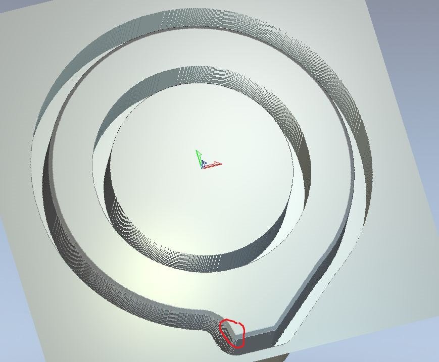

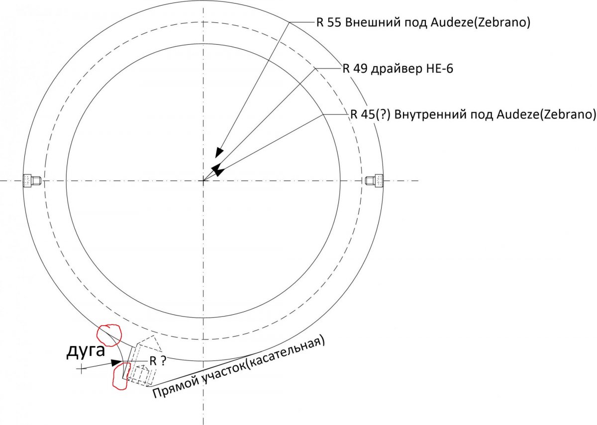

Alt37 , в зависимости от объема заказа/спроса/цены, если чашку не просто точить на токарке, а фрезеровать на чпу, то очень советую сделать "дугу"-упор для пальцев при удержании наушников во время одевания и снятия с головы. Когда-то @snorry делал для меня наушники с драйверами he-6, на эскизе чашки обведены красным данные "скругления".

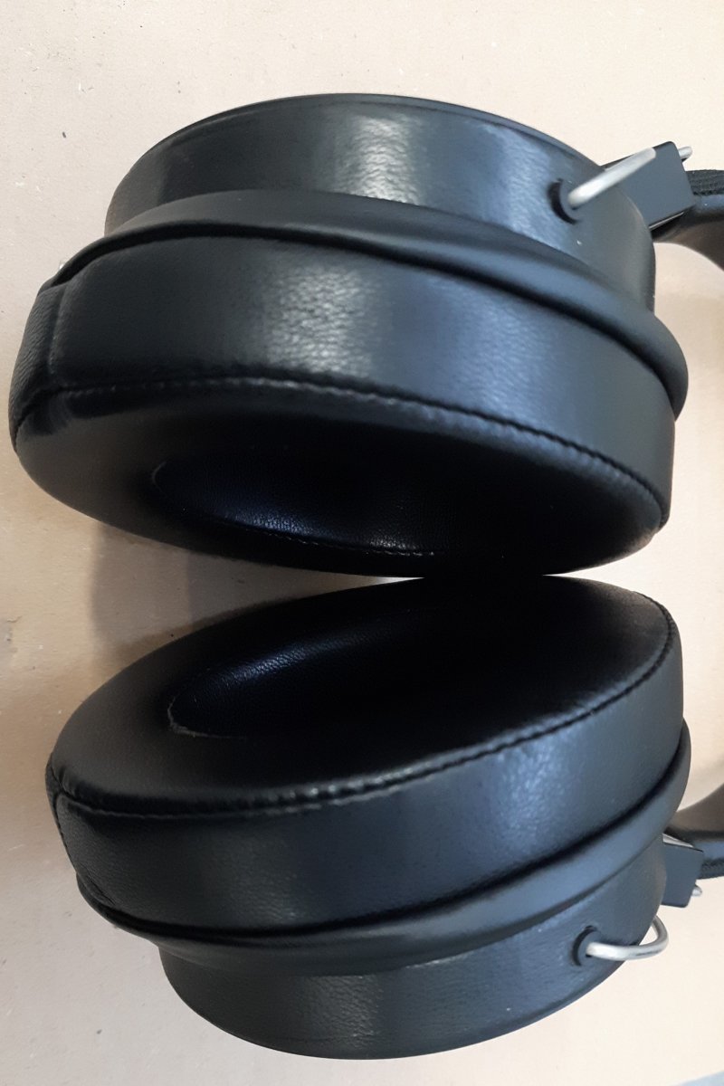

Прикупил кожаные амбушюры Dekoni.
Немного дают бочку, притемняют верхнюю середину и делают жирным бас! Но если не сравнивать с "прозрачными", то очень даже звучит и привыкаешь быстро)

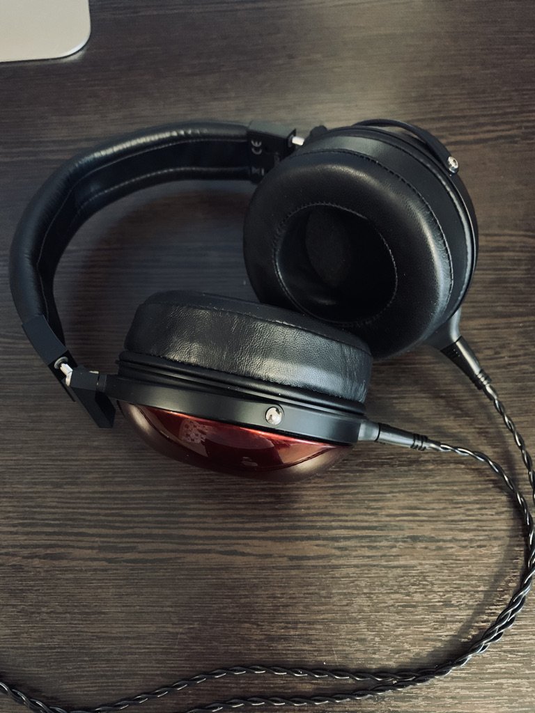

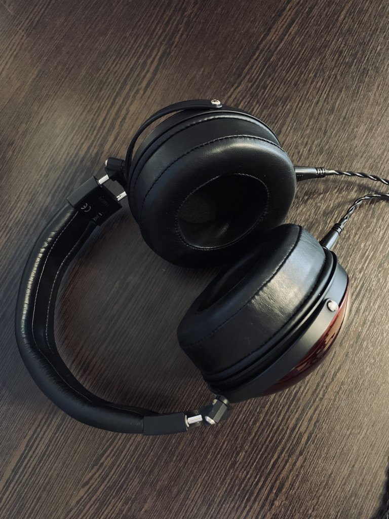

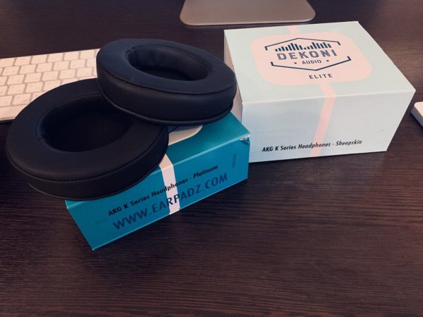

так-то Декони тоже разные
у меня камеры довольно глубокие
от ZMF отличия в самой коже, ну и Декони немного скругленные в углах
6FF2CA5C-733B-4729-9B49-D836737AF983_1_105_c.thumb.jpeg.98d14668ee1a8366566b08aecb289f93.jpeg50141895-1E12-47CC-8AD2-BE6BDC11498E_1_105_c.thumb.jpeg.83db5e76b6ec21168a877fa91d519ceb.jpeg
  • Спасибо 1

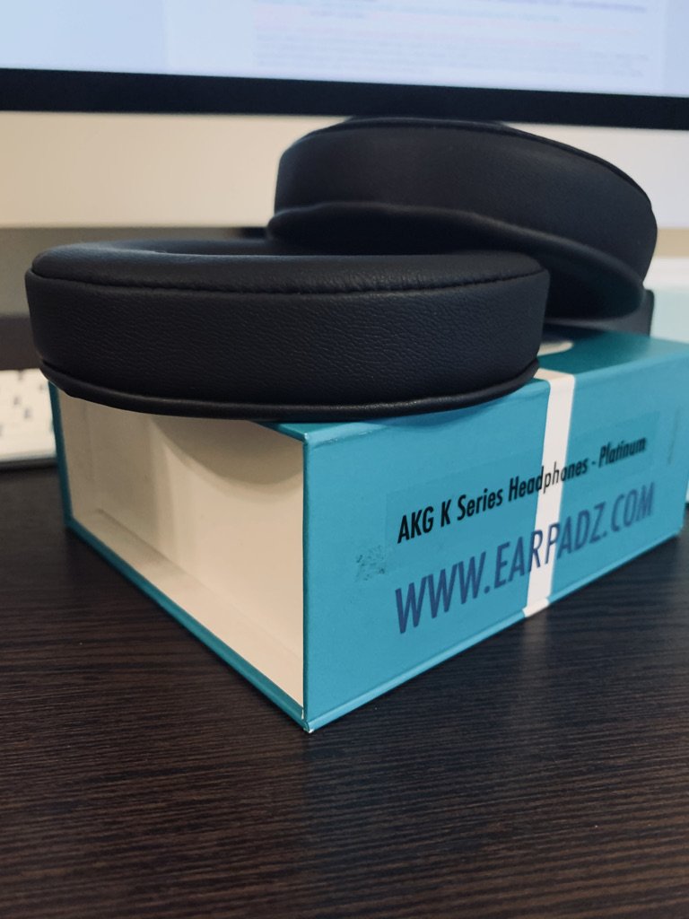

HOOD их действительно очень много, я пытался по фото с разных сайтов понять чем они отличаются
есть еще вот такие неглубокие AKG K Series Headphones - Platinum
F3944720-93AC-42CD-87A2-D55E356209A2_1_105_c.thumb.jpeg.212e747f0d7bce79ca283996a3ad41f0.jpeg
Но мне они меньше нравятся в звучании. Вот они больше напоминают стоковые по звуку, но все же похуже их, так как равномерны в своей толщине и как-то это тоже роляет
А вот те, что я в предыдущем посте показал - AKG K Series Headphones - Sheepskin (коробка справа)
3F55CB68-A4FD-48E7-AC96-ABDF51DF9D0E_1_105_c.thumb.jpeg.4cc18f850aac24af96bf73b8781ab2e9.jpeg
Вот они дают более собранную, сконцентрированную подачу, и НЧ бьют сильнее, поджаро, и за счет большой камеры звучание немного из головы отодвигается, мне это тоже нравится

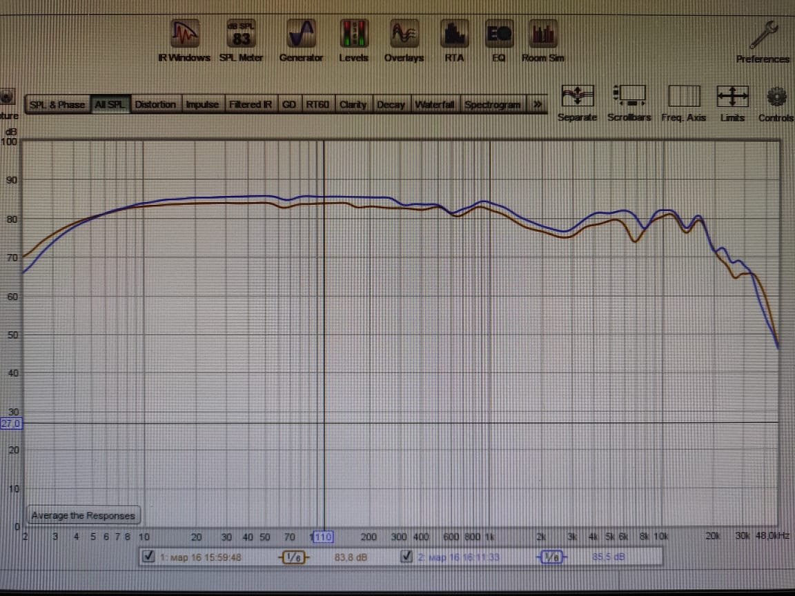

Это АЧХ наушников, что были у Евгения на прослушивании. Интересно, заметил он разницу, между левым и правым каналами...
12 минут назад, Alt37 сказал:
Врят ли.  Уши у нас тоже разные, а уж полушария совсем по-разному функционируют. :old:
44 минуты назад, Alt37 сказал:
Конечно, до сих пор в шоке!
