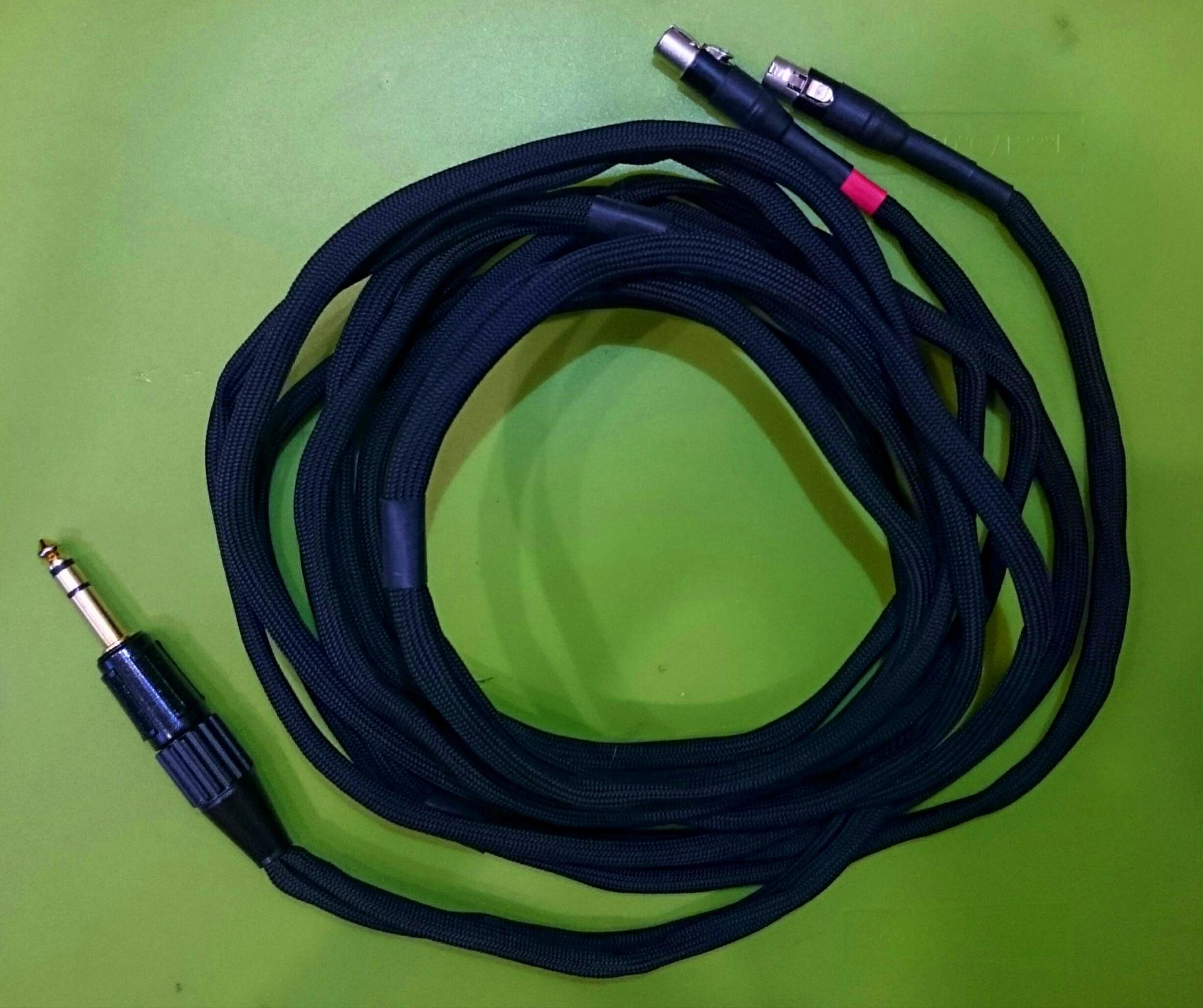

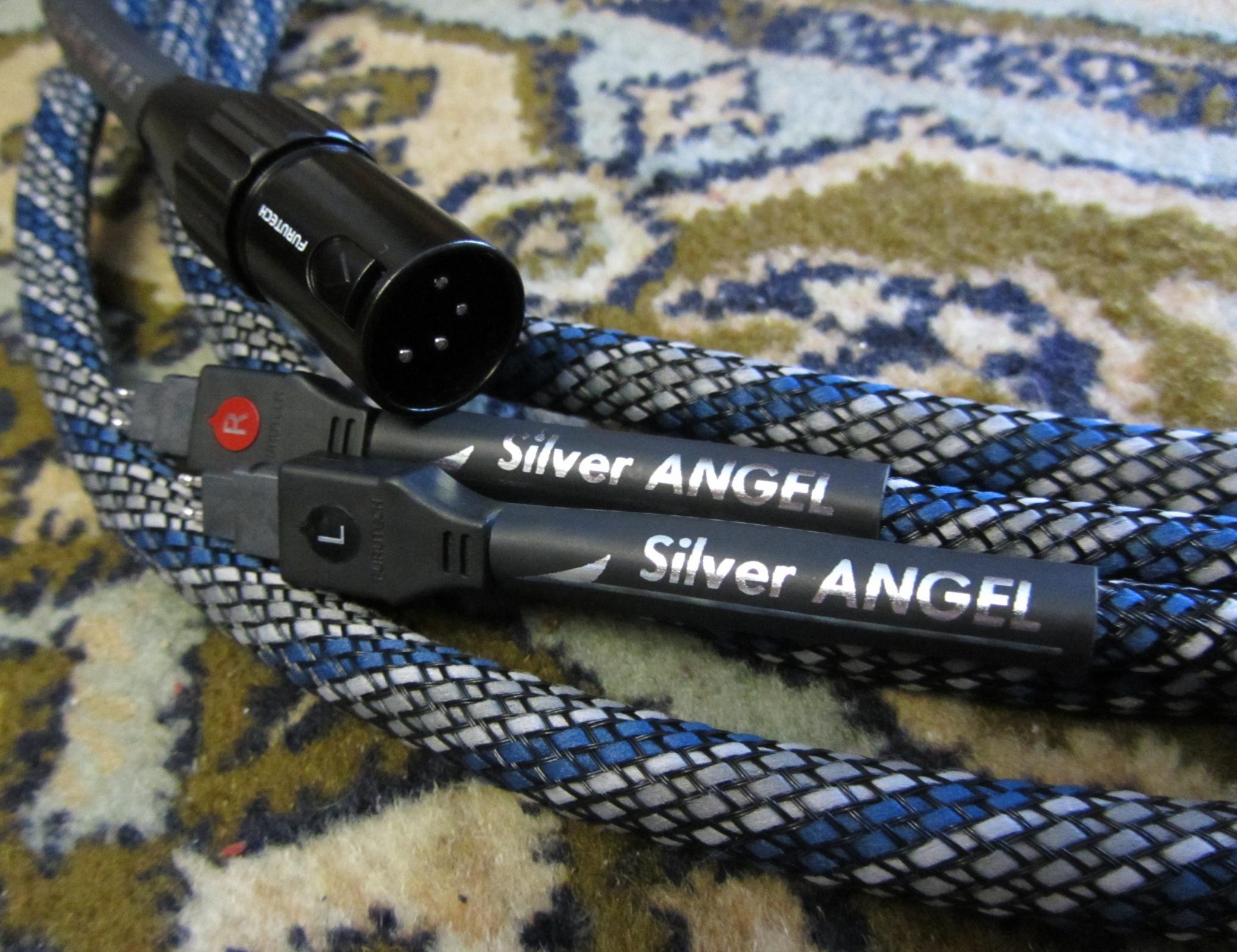

Кабель солидно выглядит, красиво. Зачем термоусадка у сплиттера? - вроде там всё четко встает, без проблем
Astell&Kern AK100 & Sony ZX300 Walkman -> FitEar MH335DW (AA); Sony MDR-Z1R
Никакого функционала не несёт, чисто как "табличка" (вернее две) с надписью названия кабеля (дублируется), под этой термоусадкой, есть ещё отрезки термоусадки, они почти полностью заходят в отверстия сплиттера, предотвращая случайного выдёргивания внешней оплётки из отверстий и "распушению" концов оплётки (были подобные проблемы на предыдущих моих кабелях), сейчас всё делал с учётом прошлых недоработок (проблем). По этой причине, скоро переделаю и свой медный моножильный кабель для 650-х, устранив недочёты.
Термоусадки с надписями, я пока термо не осаживал, пока просто надеты на поверхность оплётки, как нибудь позже с этим...

Красиво... сам наносил или контора занимается? Хочется тоже заморочиться надписями, но пока не знаю как.
Знакомая проблема... сам раньше так делал. Теперь ниткой бандаж делаю и "сплавляю" клеем, - получается аккуратно и надежно, правда иногда возникают проблемы с хлопком... горит, если переборщить с клеем.
Это заметно, но не критично - смотрится солидно... всё же надписи придают законченный вид конструкции.

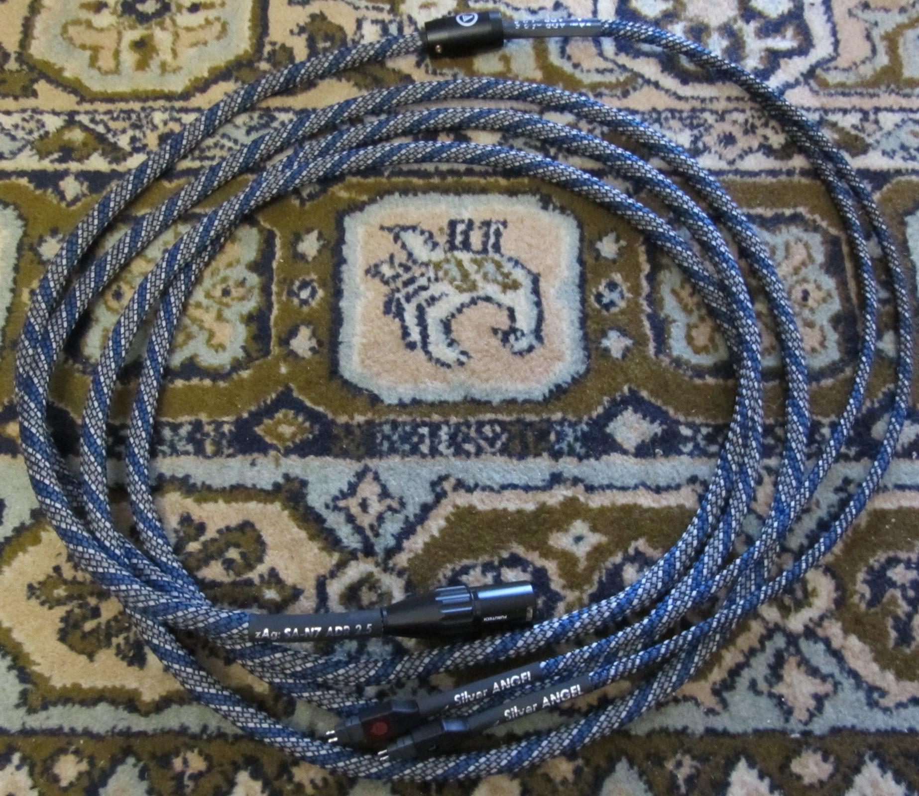

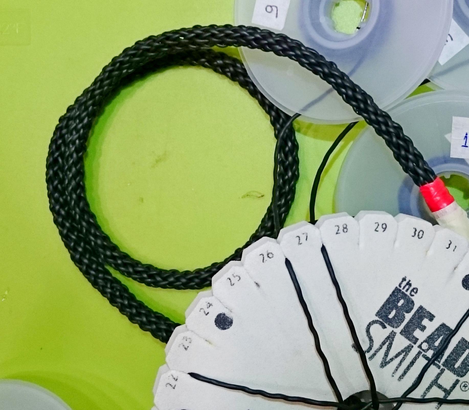

Смотрю, по фото радиус изгиба достаточно большой... как себя кабель ведет на изгиб? Понимаю, что калибры большие и вариантов не так много, но интресно... удалось ли избавиться от эффекта сохранения формы?
Поясню... сейчас на руках моножильный от segst-а, внешнее состояние меня удручает (как согнул так и остается):
1. Конечно делал не сам, заказывал там же, где и часть комплектующих к этому кабелю.
2. На этот вопрос отвечу завтра, пока особо этого эффекта не заметил, вроде кабель выпремляется без проблем (потом точнее скажу), с моим медным многожильном этой проблемы вообще нет. Я думаю такой эффект, более себя проявляет, когда используется не одна моножила на сигнал/землю (4-е в общем кабеле), а более (8-ь и более).
Это точно, с многожилой проблем нет... Сам сейчас плету 12 жил разнокалиберного литца от sergst, - гнется как хлыст, хотя внешний диаметр под 8 мм получился:
Все заморочки для меня с моножил начинаются. Ок, - жду подробного описания конструкции и впечатлений от звучания :yes:
Изменено пользователем donmilani
  • Нравится 4
К стати, с моим медным моножильным тоже этой проблемы нет, там я сделал скрутку немного другого типа, по принципу свивки стального троса, когда одна пара скрутки (одного канала) ложится на вторую скрутку в места "провала" этой скрутки, и получается после этого однородно ровный проводник (как стальной трос), такой кабель легко выправляется и не имеет этого эффекта запоминания, в кабеле использованы медные моножилы в тефлоне (диаметр проводника 0.61мм.).

Понятно, надо попробовать такую скрутку организовать... правда, с воздушным диэлектриком под тефлоном, думаю, такой фокус не пройдет - жесткую скрутку не сделаешь, но... спасибо за идею, бум думать :yes:

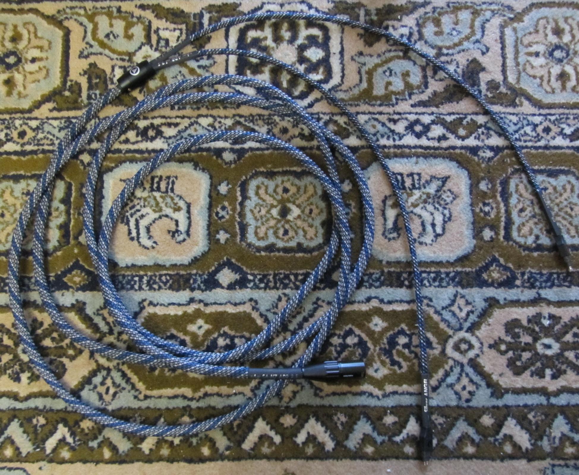

если не ошибаюсь, Стелс так делают
ПРОДАМ
Не встречал у Стелс такого, они делают более сложные конструкции (примеры на фото), думаю используя моножильный проводник в их конструкции будет вообще трудно согнуть, а для наушникового кабеля это уже не очень хорошо.

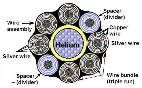

К стати, если кому интересно, собрал ту немногую информацию, что есть в Сети, по конструкции кабелей Arkana (за достоверность всего изложенного не ручаюсь, но есть любопытные моменты).
Компания ARKANA, как я понял, основана выходцами из СССР во главе русского физика. По одним источникам, они в своих кабелях используют редкоземельные металлы, по другим (что сами аркановцы подтверждают), просто редкими (редко используемыми), но хорошо всем известными металлами. По одним источникам, говорят, что в каждой модели их кабелей использован только один из пяти редких металлов, что они используют в своём модельном ряду, по другим (что и аркановцы вроде как сами подтверждают), во всех кабелях использованы комбинации (набор) из нескольких редких металлов проводников.
Что удалось узнать (если верить источникам, в том числе самим Аркановцам).
Каждый кабель Arkana имеет восемь ядер (моножил) 99,99% редкоземельных металлов диаметром 1 мм в своей собственной изоляции из тефлона (Аркановцы изготавливают самостоятельно) каждого проводника в отдельности. Проводники электрически очищены, их поверхность отполирована самой Арканой (литьё проводников они на «стороне» заказывают по своим тех. параметрам) и они расположены параллельно, не скрученные. По длине, кабеля они делают, только аналоговые и длиной в пределах не более 2-х или чуть больше метров (как правило). "Так как мы в полной мере гарантировать превосходное качество звука нашего продукта, команда разработчиков ARKANA нуждаются бы сначала изучить весь спектр связанных с этим вопросов, прежде чем мы можем утверждать правомерность большей длины и определить необходимые конструктивные особенности. Шнуры питания от 0,5 до 2,5 метров, динамик кабельные пары 1,5м, 2,0м или 2,5м. по вопросу ценообразования, из-за высокой стоимости материалов и разъемов мы признаем, что наши кабели не имеют права на невысоком уровне (гугл перевод).
Почему редкоземельные (редко используемые) металлы? По их высказываниям, редкоземельные металлы обладают высоким сопротивлением и чрезвычайно низкой погонной емкостью по сравнению с традиционно используемыми в производстве кабелей с медью и серебром. При этом потери из-за активного сопротивления, достигающие в акустическом кабеле величины 1 Ом/м, компенсируются, вследствие низкого реактивного сопротивления, отсутствием фазовых искажений, а ведь к этим последним наше ухо более чувствительно.
Погонная ёмкость проводников в кабелях Arkana © ~ 1*10-7 F/km, а индуктивность (L) ~ 0,2*10-3 H/km. Эти величины значительно ниже по сравнению с традиционными металлами, и остается постоянным в широком диапазоне температур.
Пытался выяснить, что за металлы они используют, кое какие они сами отвергли и указали на них. А вот несколько подсказок, которые они дали. Во-первых: все эти редкие металлы имеют (вроде как одинаковую) кристаллическую решётку не такую, как у ряда металлов – медь, серебро, золото, платина, родий, алюминий, никель и пр., во-вторых: некоторые из них, используются в медицине, и абсолютно все безвредны.
Один из пользователей, замерил сопротивление, синей Арканы, у него вышло 1,5 Ома, на что он сказал, что у него такое сопротивление имеет Манганин, но это уже сплав меди, никеля и марганца. А может Аркана тоже использует сплавы, а всем говорит, что чистые редкоземельные металлы?,… пойди, проверь потом.

, сетевые уж больно походят на ваше описание:
Внешне похоже. Но у них как я понял такой вид получился просто от поврхностной скрутки, а у меня путём укладки двух парных скруток друг в друга, а внешне получается что-то похожее.
