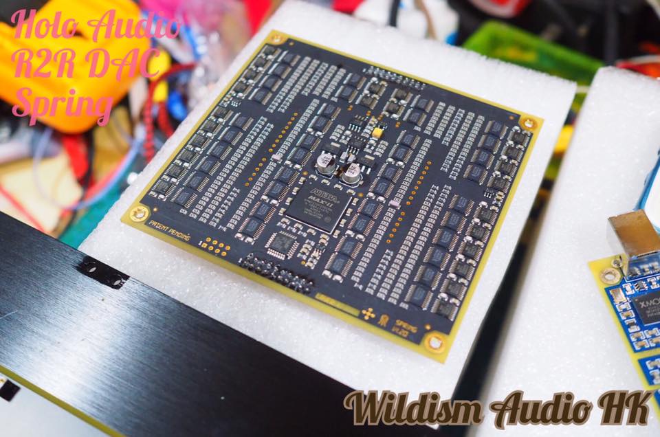

Цап на базе очень популярной FPGA Altera MAX II (180 нм, построена на логических блоках, 240-2210 блоков, до 304 MHz. В TQFP с шагом 0.5 мм от 100 ножек). Хорошо, что ребята выбрали проверенную матрицу, по которой много документации и наработок. Надеюсь, у них хорошо получилось.
Fpga к самой матрице не имеет никакого отношения. На ней делается только преобразование цифрового сигнала и можно ставить любую. А сама матрица на простых smd резисторах.
То бишь, вы утверждаете, что FPGA не является матрицей?
Вроде, у Википедии немного иное мнение...

Чел говорит о том что фпга не имеет отношения к самому сердцу р2р - резистивной матрице в которой собственно и реализуется преобразование
а для чего тогда FPGA стоит? На ней фильтрация организована?
На ней как раз реализовано управление этой матрицей из резисторов.
Мы же говорим о матрице применительно к аудио а это как раз матрица из резисторов. А Альтера это ПЛИС, вентильная матрица, но это о другом.

Для реализации алгоритма управления работой резистивной матрицы и м-б всяких цифровых плюшек в зависимости от творческой фантазии автора ее пронраммирующего
