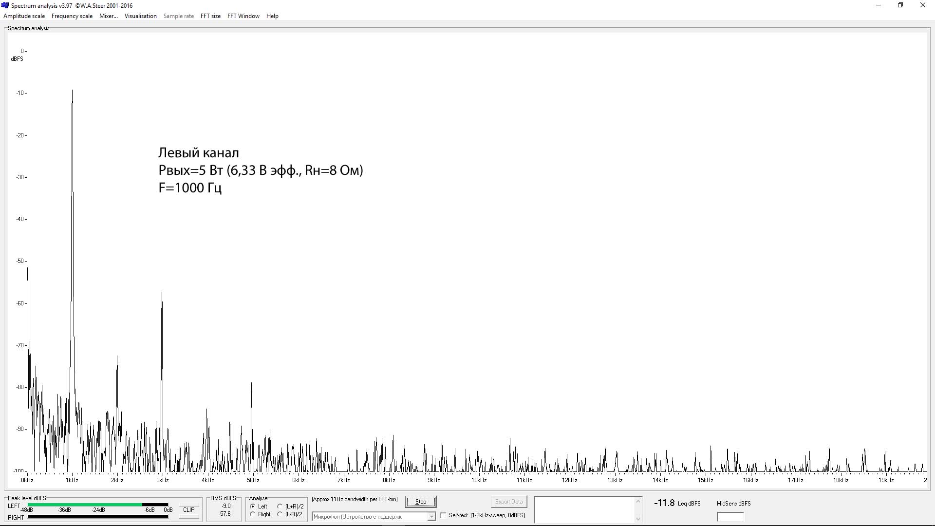

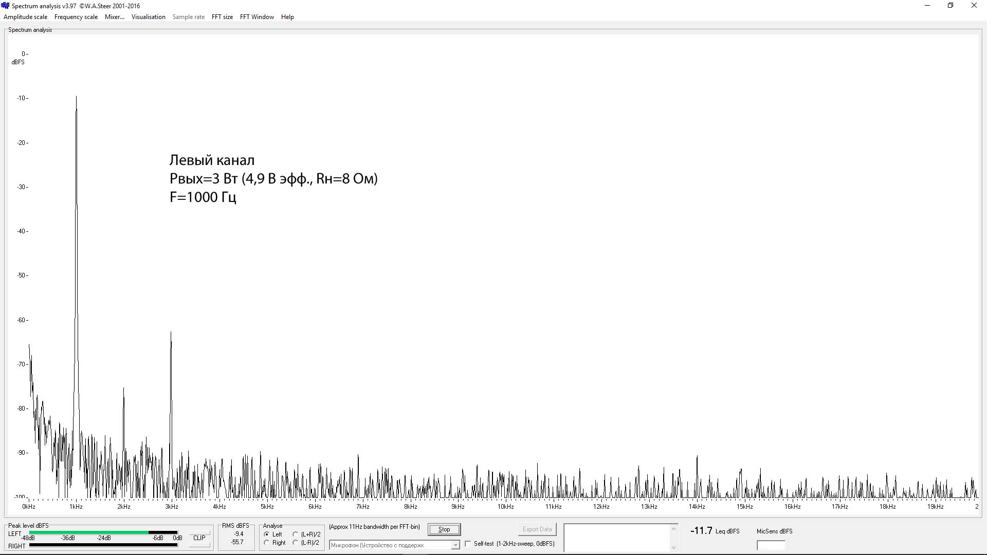

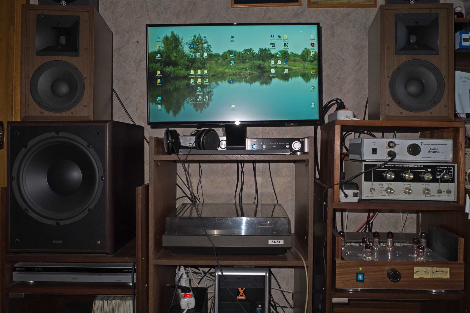

2.1 Аудиосистема Триоль с ламповым СЧ-ВЧ стерео-усилителем
Аудиосистема состоит из лампового СЧ-ВЧ стерео-усилителя, специально разработанных СЧ-ВЧ акустических систем с высокой отдачей по звуковому давлению и общей полупроводниковой активной акустической системы НЧ канала. Частота разделения полос НЧ-СЧ выбрана равной 150 Гц.
При разработке проекта сделана попытка совместить достоинства ламповой и полупроводниковой технологий построения звуковых трактов и одновременно избежать присущих им недостатков.
Самой сложной частью проекта являлась разработка лампового СЧ-ВЧ канала усиления с маленькой величиной искажений выходного сигнала. Эта цель была достигнута.
Примененные лампы: VL1 - 6Н23П, VL2...VL4 - 6Н30П
Канал усиления имеет следующие параметры:
- Номинальная выходная мощность, не менее 3 Вт;
- Верхняя граничная частота по уровню -3 дБ при номинальной выходной мощности, не менее 100 кГц (дальше, по осциллографу, видны искажения, синус начинает превращаться в треугольник);
- Нижняя частота среза АЧХ по уровню -3 дБ, 145+-5 Гц;
- Форма АЧХ в НЧ области, спад Баттерворта 12дБ/акт;
- Нелинейные искажения на номинальной выходной мощности, не более 0,3% (уровень 3-й гармоники менее -50 дБ, остальные существенно меньше);
- Максимальная выходная мощность не менее 5 Вт;
- Нелинейные искажения на максимальной выходной мощность, не более 0,5% (уровень 3-й гармоники менее -46 дБ, остальные существенно меньше);
- Выходное сопротивление, не более 1 Ом;
- Глубина ООС порядка 8 дБ.
В подтверждении указанных выше характеристик ниже привожу спектры выходного сигнала.
