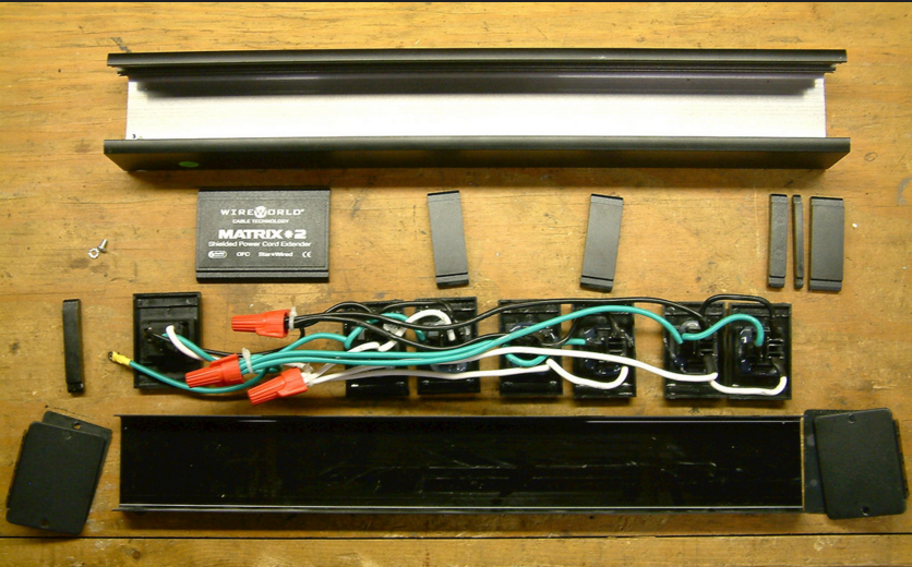

Можно рассмотреть приобретение WireWorld Matrix
Разводка звездой(хоть и попарно), внушает доверие к подходу фирмы, ведь, судя по всему, именно из-за этого, они увеличили размер корпуса. Да и отзывы вроде не плохие. Новый ~10тыр, на авито 6.900р. НО! насколько я понимаю, у него в комплекте нет кабеля(но не беда, можно пока и простой использовать, а там видно будет)

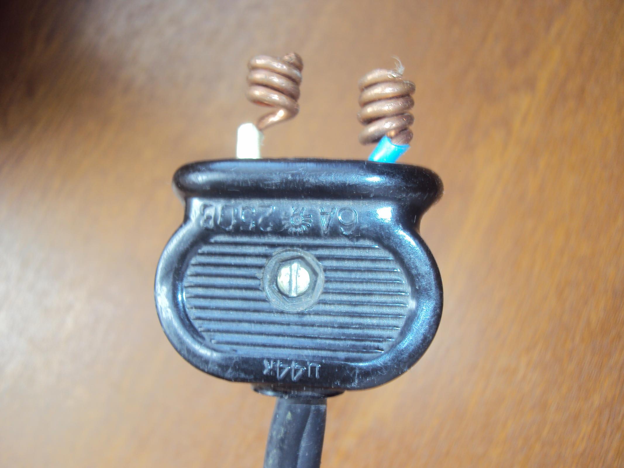

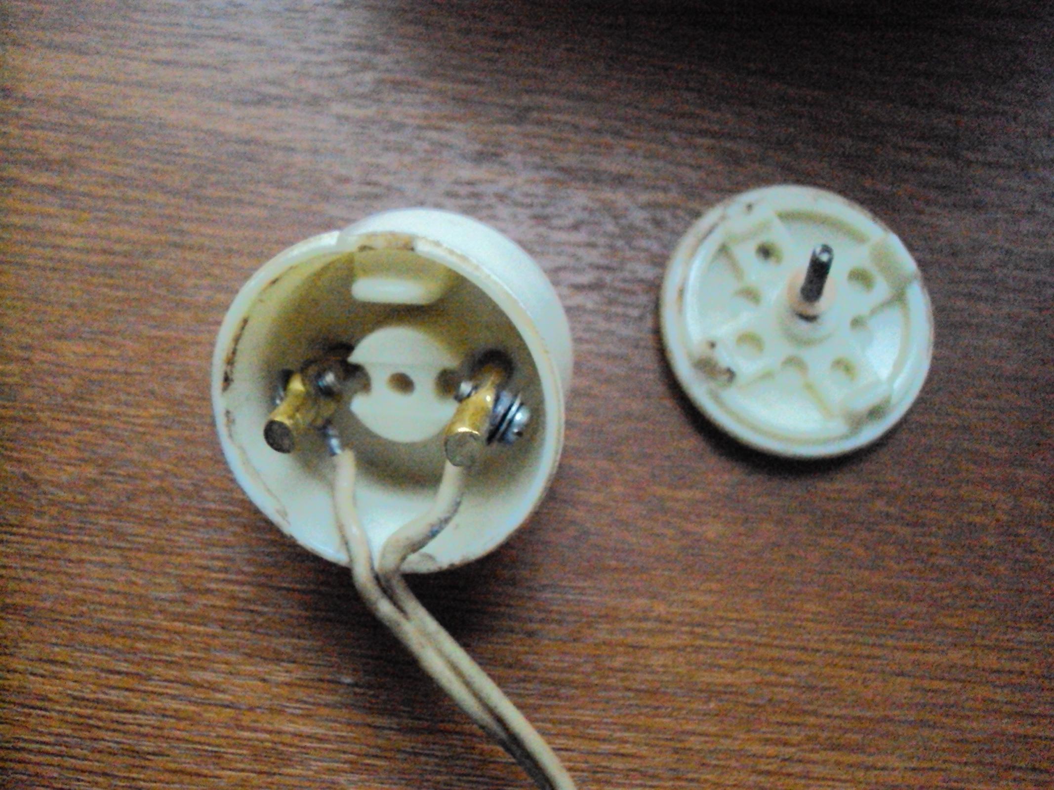

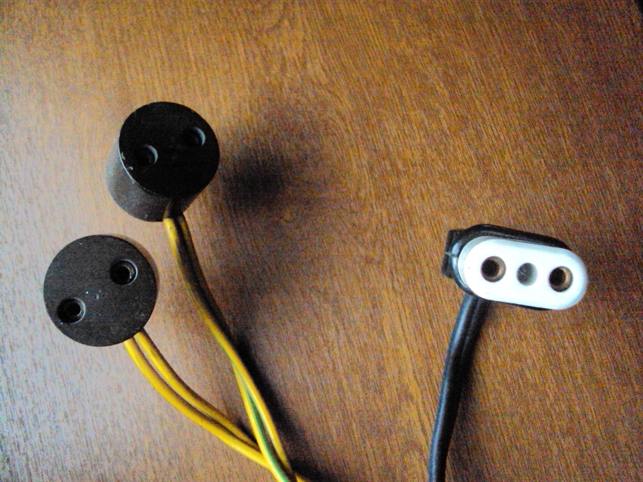

К стати вот несколько "собственных разработок" :D):D) :D) не красящих розеток :D
Корпуса или "от чайников" или самодельные из эбонита. Были и другие конструкции из достаточно тонкой меди и серебра скученные трубочки, воткнутые в вакуумную резину для "подпружинивания" :D
А вилки делал или в самодельных(эбонитовых) корпусах, или в вот таких
Выкидывал оттуда родные "палки" и втыкал 5-ти миллиметровый кругляк из нашей меди, к которой кабель припаивался, или брал медную жилу 2-3мм и обвивал вокруг неё многожильный сетевик, добиваясь 5(+)мм, потом всю конструкцию пропаивал, потом шлифовал и полировал до 5мм, тоже получалось :D
Всё это ещё четверть века назад делалось,... тогда кроме кабелей ничего особо и не достать было, да и стоимость...
А сейчас просто соединяю два проводничка и под винт :D (ну где это приемлемо, конечно)
Но у этих конструкций своих недостатков :stopit:

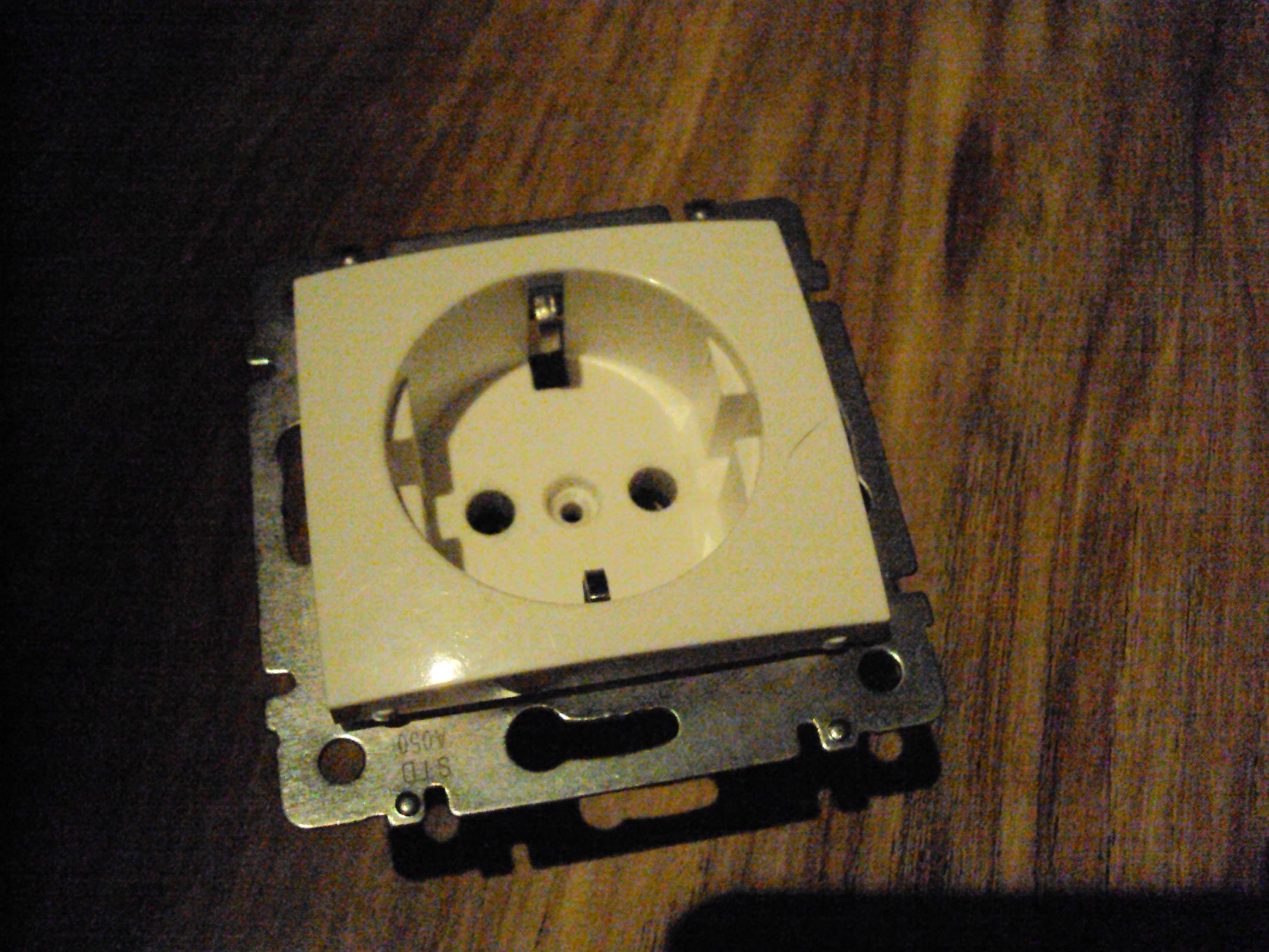

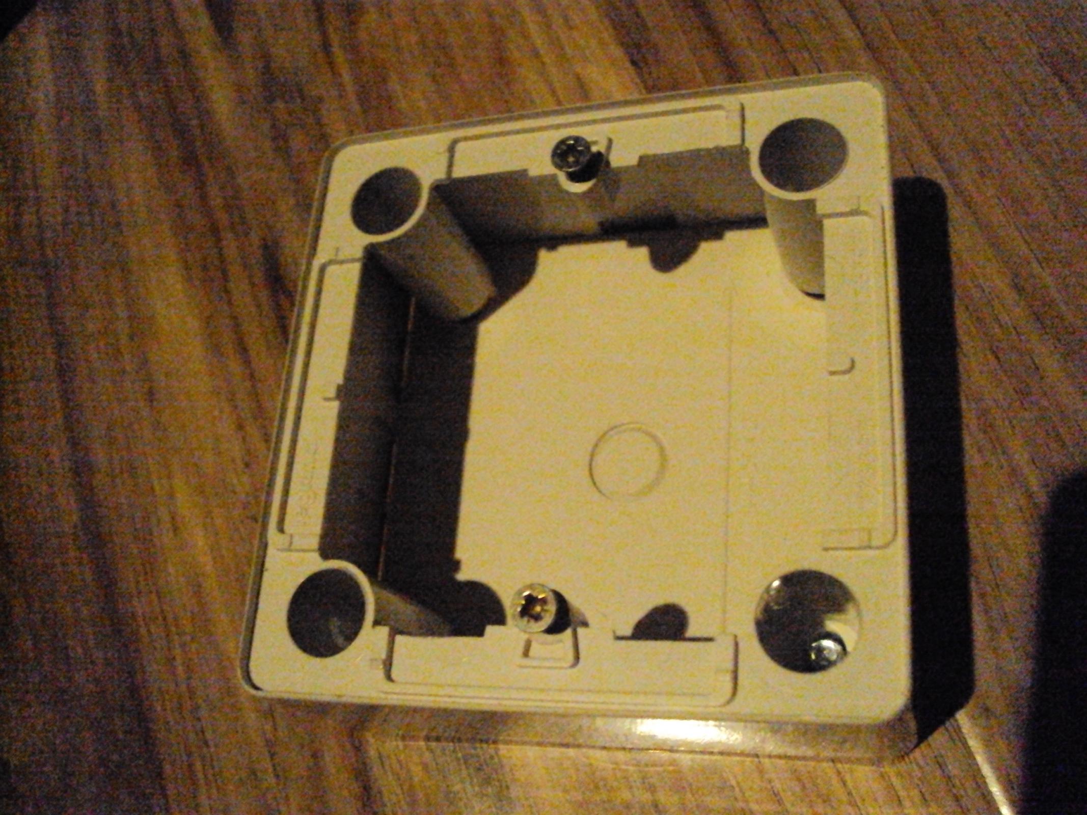

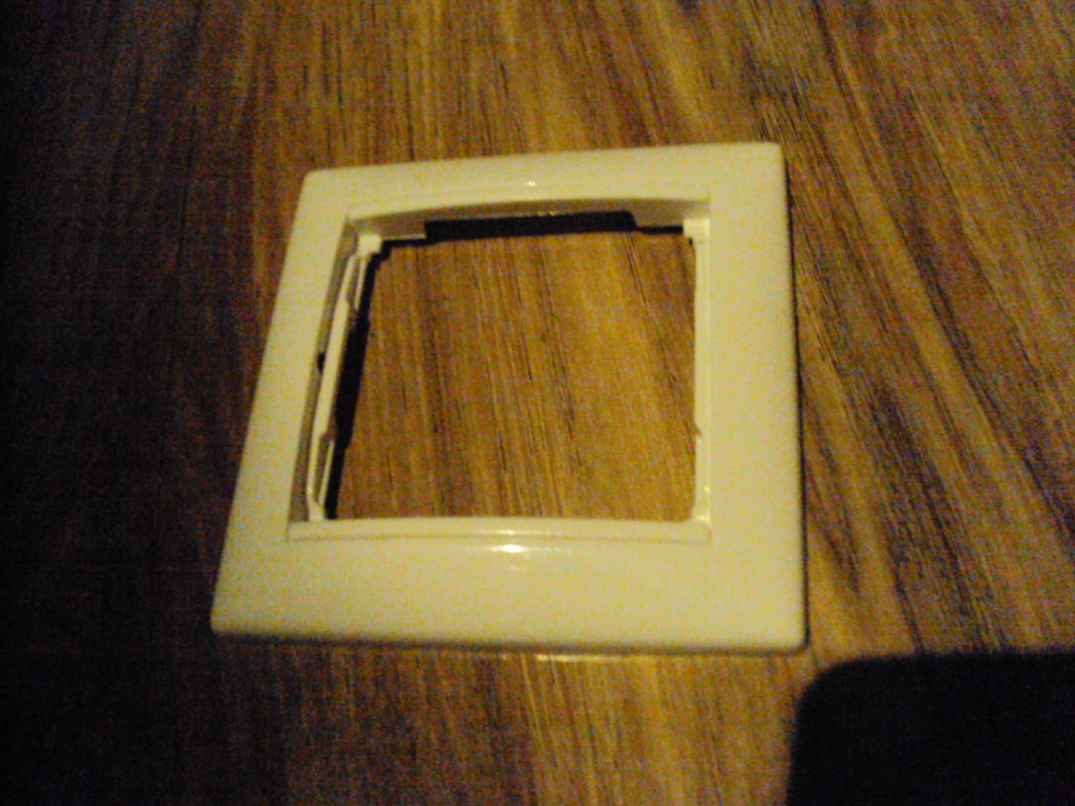

Как самый бюджетный и качественный(в этом бюджете) вариант, рискну рекомендовать отдельные "сборки" розеток
отдельно покупается розетка(по вкусу), к ней подрозетник и накладка
post-9557-0-99560300-1465209130_thumb.jpgpost-9557-0-82698300-1465209152_thumb.jpgpost-9557-0-86719800-1465209195_thumb.jpg
Таких "блочков" можно собрать столько, сколько нужно. Потом кабелем(по вкусу) соединяем их "звездой"
Можно все блоки жестко соединить между собой, можно и "врассыпную" использовать.

А мне такая схема вовсе не внушает доверие. Особенно последовательное соединение заземляющих проводников, что во всём мире считается грубейшим нарушением ТБ.
И ещё никак мне не понятно, почему повсеместно для распределителей питания применяется термин "звезда" для элементарных радиальных схем.
Термин... да просто "укоренился", подобно "субъективной АЧХ" и подобным.
По поводу заземления... тут оно не защитное, вернее не столько защитное, сколько необходимое для нормальной работы фильтра. Но поскольку ни фильтра, ни собственно третьей линии в данном случае нет в наличии, то и "землю" вообще цеплять не нужно. Ну и на самом деле любое бытовое соединение в помещении, где есть заземление третьим проводом, всегда будет иметь вид именно такой звезды, как не крути, а несколько подключенных потребителей, имеющих свой трехпроводный кабель "разведут землю" именно таким образом.
Вы это, не выражайтесь пожалуйста. "Элементарной" радиальной, является схема сосредоточенных узлов нагрузки, по отношению к которым подстанция имеет более или менее центральное положение, при этом сами нагрузки могут быть и магистральными. Это виды схем более глобального энергоснабжения, какой уж тут распределитель на две розетки. Мелковато будет..
