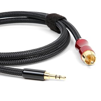

Если кабель уже куплен и он Вам нравится, то просто получайте удовольствие. Из стерео сделать моно не проблема - просто правый и общий контакты соединить. Но сам факт convict правильно отметил, наверное просто у них не было моно джеков.
@pollar,
Коннекторы я сам выбирал. Значит не попал в точку?!
Что то придётся переделывать? Или он будет работать так?
Изменено пользователем МаксимF1
chord mojo - er4p(litz)

@pollar,
Работать должен, но это действительно стерео джек. Вообще хороший "подрядчик" должен был сам обратить Ваше внимание на это. Есть ещё один маловероятный "момент" - попадание контакта в дырке моноджека точно на диэлектрик стереоджека папы. Но это действительно очень маловероятно. Надеюсь, что кабель они Вам подходящий поставили.

@pollar,
Они мне предлагали угловой джек Нойтрик.. Этот Oyaide P-3.5GL конкретно я сам уже выбирал.
Блин.. Не уж то не заработает ещё. (

Коаксильный кабель: там вроде должно быть сопротивление 75 ом. Это подходящий кабель?

Вот тут то и "собака порылась": заводские цифровые электрические вообще не имеют "правого канала"
т.е. обыкновенный моноджек. По логике соединять нужно правый и общий, но в зависимости от реального расположения "заземляющего" контакта на гнезде-маме может работать и соединение левого с правым. При самом неудачном стечении обстоятельств расположение заземляющего контакта на гнезде может попасть именно на диэлектрик между общим и правым на джеке.
MaксимF1 - тут дело не в бренде(то что Вы выбрали Ояд, на мой взгляд, как минимум не хуже, но при прочих равных), а в конструкции джека. Для электрического цифрового сигнала нужен двухконтактный джек. Если тот Нютрик был именно моно, то действительно Вам "винить" некого, но если и он был стерео, то это полностью на совести гибрид аудио.
Изменено пользователем pollar
Я сравнивал моно и стереоминиджеки - у них даже визуально центральный контакт другой (если смотреть в профиль). То есть, минимоноджек - это не тоже самое, что стерео, но без разделительной (на каналы) части.
Chord Mojo 2 - Oppo PM-2
У меня заводской вот такой был:
Black Dragon 75 ohm Mini Coax Digital Cable
Наверное исключение из правил. :)

Вы уверены что это заводской? Насколько я понимаю это кабель производства Moon Audio ... мелкая семейная фирмочка. Тогда можно считать заводскими кабелями и Lawton и Sergst и тд.

@Surgut2006, кабельные фирмы часто бывают мелкие, если на рынке, то изучали наверное спрос. В то время когда он мне был нужен и это было за счастье. :)
Вот ещё примеры :

Да, делают из того, что под рукой есть, сильно не заморачиваются ни с коннекторами, ни с кабелями. Нет никакой гарантии, что на этих снимках и кабели 75-ти омные(если только на самом кабеле нет надписи). А чё, звук идти будет, куда он денется. Вообще, конечно на соединениях, длиной в несколько сантиметров тип кабеля не суть важен, для бутерброда можно вообще не использовать никакого кабеля, а просто воткнутые коннекторы спаять коротышами-проводничками. По сути всё соединение - это два коннектора. Да и иногда и кабели совершенно не коаксиальной конструкции и конечно уж никак не 75-ти омные, прекрасно работают в качестве цифровых электрических, радуя при этом своих хозяев отличным звуком, но может быть и ровно наоборот, поэтому, если нет возможности пред. прослушки, лучше брать заведомо "правильный" вариант, что коннекторов, что кабелей.
@pollar, полностью согласен, стандарта нет, можно лепить от вольного.

Ну, стандарт всё же есть, но никто не требует сертификации, так что, да, можно лепить :D
Ну, стандарт всё же есть ...
Цифру пускать через разъём 3.5 миниджек, думаю навряд ли есть такой стандарт.
Разъём RCA и то для этих целей бытовой, хотя и в бюджетной студийке его встречал частенько, а раньше по сертификации только BNC считался разъёмом для высокочастотных соединений.

Разъёмы, да, не нормируются, стандарт относится к кабелю: коаксиальная конструкция и 75Ом волновое сопротивление.
Хотя у WBT есть 75-омные RCA коннекторы(из серии NextGen), но ставят их тоже на любые кабели.
Коаксиал или витая пара разницы никакой, во всяком случае при длине до 1м.
Джек стерео - распайка моно
Мастер делает не в первой как я понял. Поэтому всё должно работать. :yes:
То есть, если заказать метр двадцать, то они его сделают таки из 75-ти омного коаксиала :think: ой, сумлеваюсь я :D
Ну в этом ни малейшего сомнения не было.
Да будет всё работать, никуда не денется.
На самом деле я примерно то же самое написал в посте №89, действительно, чем короче собственно кабель, тем к нему требования менее строги. Делают такие цифровики, работают они, иногда прекрасно "играют", иногда не очень. Есть примеры обоих случаев.
Гибрид аудио давно кабели делают, наверняка всё будет хорошо, Сергст тоже делал цифровики, тоже хорошие отзывы были.

У них на выбор разные проводники можно сделать. Предлагали сначала посеребрянку.
Носить с собой связку не буду, поэтомy решил брать подлиннее сразу. Чтобы со стола оба девайса не дёргать постоянно.

Забрал кабель сегодня с почты.. Работает. :popcorn:
Сделан хорошо.. Выглядит лучше чем на фото. Коннекторы качественные. Сидят в девайсах плотно. Сам кабель мягкий.
В общем доволен. Теперь осталось наушники дождать.. И можно смело ехать на вахту.)

Я, кстати, пробовал в разъем coax втыкать миниджеки стерео и моно, стерео почему-то, встает, как родной (чувствуется фиксация), а моно словно недоткнул с миллиметр. Видимо штекеры имеют разные контактные концы.
