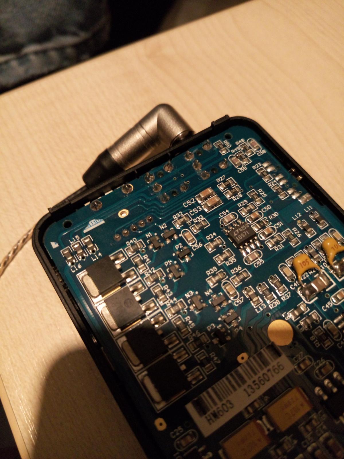

ПОБЛЕМА С 603м. Нужен совет знатока
Слушал его на ультрасонах - шипел (сказали, мол, особенности усилителя), купил нэйлы 3 - пищит\скрипит, причём даже в трэке. В чём дело, подскажете? Проверял нэйлы на компе, колорфлай c3, на ковше и как результат: всё в норме.
прошивка родная в.0.07. А так скрипит пипец как. Ещё когда уши трогаешь нейлы ( у джека железо) то фонить начинает. Факт есть факт...скрипит\пищит\шипит и теперь даже на холостых.
Так то на гарантии ещё он) но я через тридевять земель брал, отправлю - получу через сто лет...Может прошивку сменить родная\рокбокс? Или на мод заморочиться?
Батарея уже почти мёртвая
Фишка в том, что через пол года использования он начал шипеть тихо, потом громче...Мне на форуме объяснили это особенностями работы усилителя в плеере.
- Ещё когда уши трогаешь нейлы ( у джека железо) то фонить начинает - может само гнездо для наушников уже совсем расшаталось?

уши нульцевые. корпус рядом с самим джеком (пластиковая часть с эмблемкой) хлипкий\не качественно собран. на других устройствах не фонит\пищит\скрипит при любых раскладах. тумблер low\high щёлкал: громче "шипит" или тише - вот и вся разница.
@KPAH, С линейного выхода тоже трещит?
He who knows one knows none
я по началу слушал c включенным тумблером на high (появились посторонние шумы через пару месяцев), потом в low перетыкнул и всё пропало, а теперь и вовсе с шумами свыкся (мне же писали, что это нормально). Но со скрипом в затычках свыкнуться не могу), потому как это вообще пиз**ц
только что воткнул в линейный - всё нормально, только регулятор громкости как ни крути не пашет вообще.
тема такая, если пощёлкать этим тумблером gain вверх\вниз несколько раз или повтыкать-повытыкать уши , свист пропадает
Ну значит контакт пропадает. может плеер роняли,может отсырел и коррозия появилась. По хорошему профилактику плееру надо делать.
Народ вон разбирал и контакты спиртом промывал Найдите шарящего человека и пусть он вам поможет.

ронял и не раз, но не серьёзно. отсыреть хз, я им только дома пользуюсь
так, сейчас вставил другие уши. всё путём ничего не шипит.
пищит только на нейлах. регулятор громкости на ноль, дальше вверх скрип пропадает
Регулятор в ноль у многих шипит.,но слегка.Слушайте в Lowгейн.Громкость на 30% или выше.
скрипит всё и только на этих ушах и с этим плеером. через линейный выход слушать - это нормально?

Да нет, конечно - не нормально. плеер должен работать ровно со всеми наушниками и без дополнительных фонов и шумов. Линейный выход предназначен для подключения усилителя с высокоомным входом, а не для перегрузки его низкоомными наушниками. Само, увы, не рассосётся. Нужен ремонт.
я надеюсь, там не всей плате борода?

там ток на корпус идёт (проверил). дисплей, пластмасса, уши и вся херь под напряжением получается. вот это уже шляпендрия по ходу...

сегодня крутанул колесо волюма и писк пропал))))
Не удержался, разобрал. Верхний левый угол пальцем зажимаешь у колеса и писк пропадает на время. На низком уровне громкости шума нет - всё чисто. если регулятор выкрутить побольше - пара секунд и опять свист
Можно закрывать)
