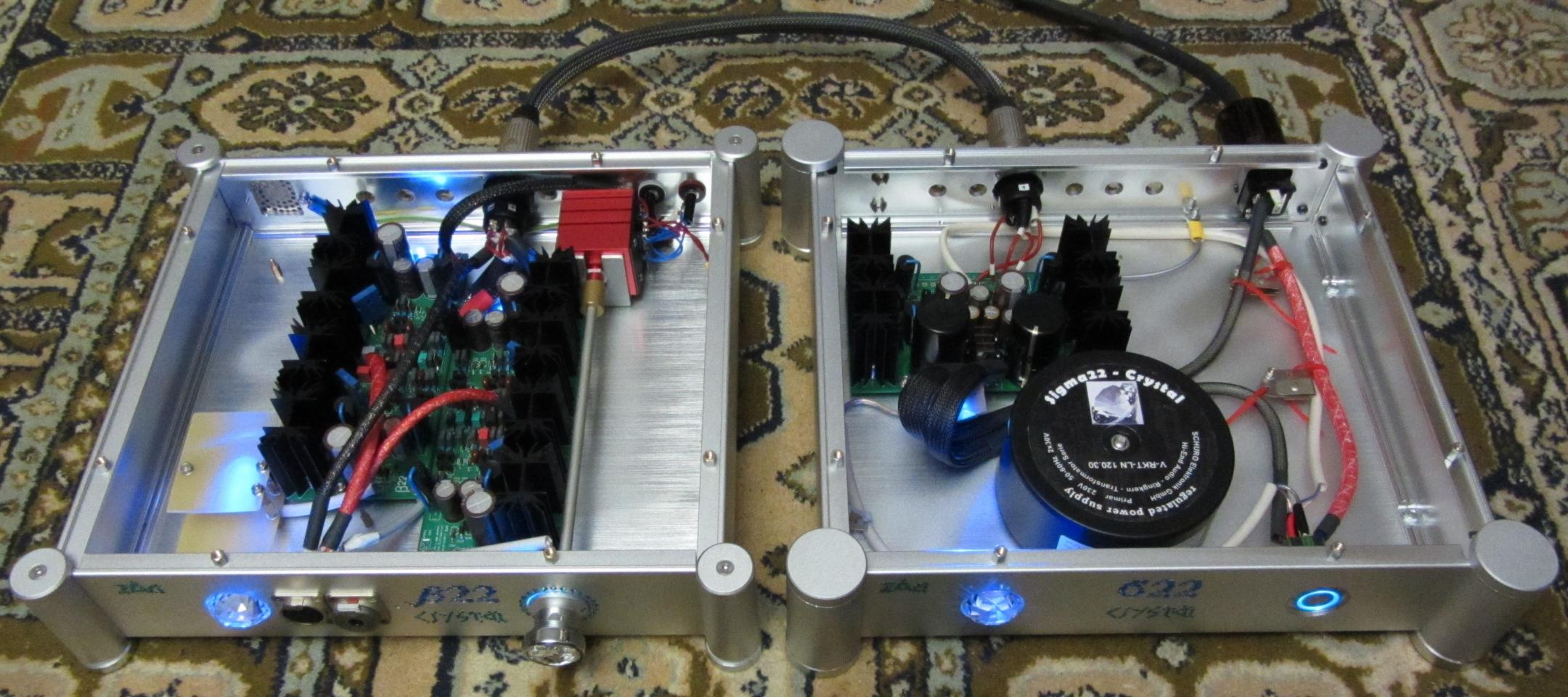

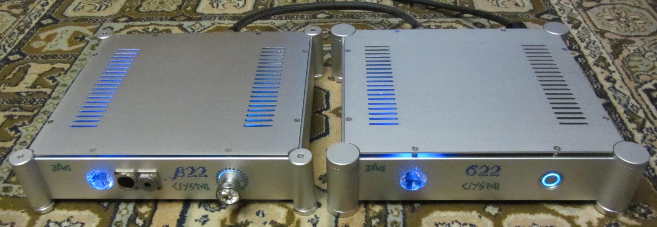

, вы сами собирали? Где схему брали? Cколько она вам обошлась на ваших компонентах в $?
Свой усилитель описывал в этой теме. http://forum.doctorh....ка beta22&st=0
Цену назвать сложно, т.к. часть комплектующих была взята по старому курсу, часть ещё и со скидкой и пр., всё в разное время и у разных продавцов.
Его окончательный вид.

Максимальное неискажённое выходное напряжение усилителя 81Vp-p. Это примерно 28,7Vrms, т.е. на нагрузку 50 Ом усилитель способен отдавать 16,5Вт. Коэффициент усиления =18 Ток покоя выходных транзисторов около 90..100мА в установившемся режиме.
Несложный расчет. Ток, потребляемый нагрузкой номиналом 50 Ом в режиме заявленной максимальной выходной мощности = 28.7/50 = 0.58A. Заявленный ток покоя = 80...100mA. Это означает, что выходной каскад работает в классе АВ. Соответственно, есть вопрос, какую долговременную мощность может выдать этот усилитель в нагрузку расчетного номинала. И что в режиме снятия долговременной максимальной мощности перегреется раньше - выходные транзисторы или трансформаторы блока питания. И какие красивые цифры уровня искажений с нулями после запятой останутся при отключенной петле ООС.
Да, кстати, у меня тоже были сомнения насчет класса А с таким током покоя... Там даже на 46 Ом для абиссов.

Насколько мне известно, бета сваливается в АB только при подключении АС, а с наушниками там А.
