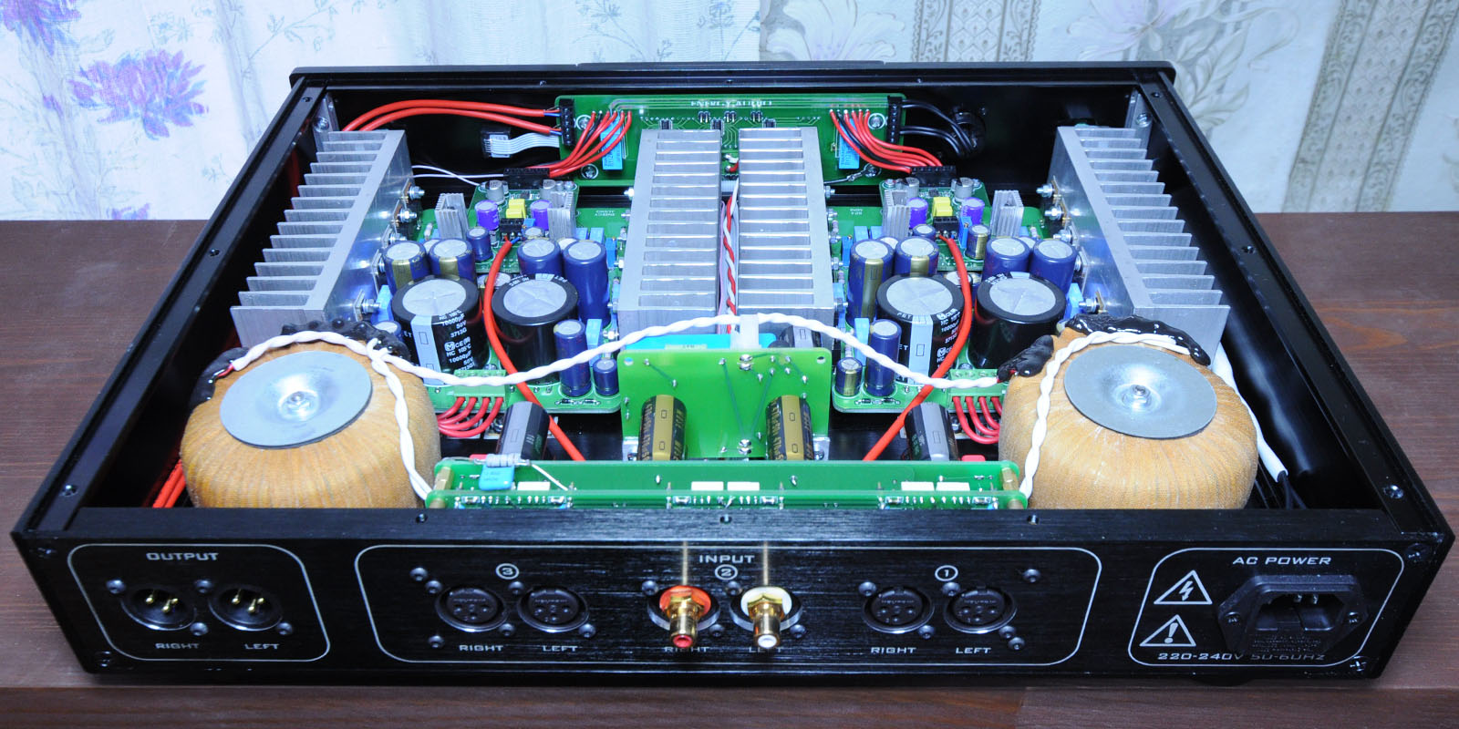

А только у ламп должно быть четыре входных трансформатора?
А то у транзисторов бывает один -
вот реально усилитель "четыре моно"...
Изменено пользователем prod67
                                                             Алиса в Стране Чудес
Конструкций четырехканальных транзисторных балансных усилителей довольно много. В том числе, например Zen Monster Balance. :blush:
На приведенной выше фотографии транзисторного усилителя нет ни одного входного (?) трансформатора, но зато есть один силовой трансформатор блока питания.
Изменено пользователем victorvvo

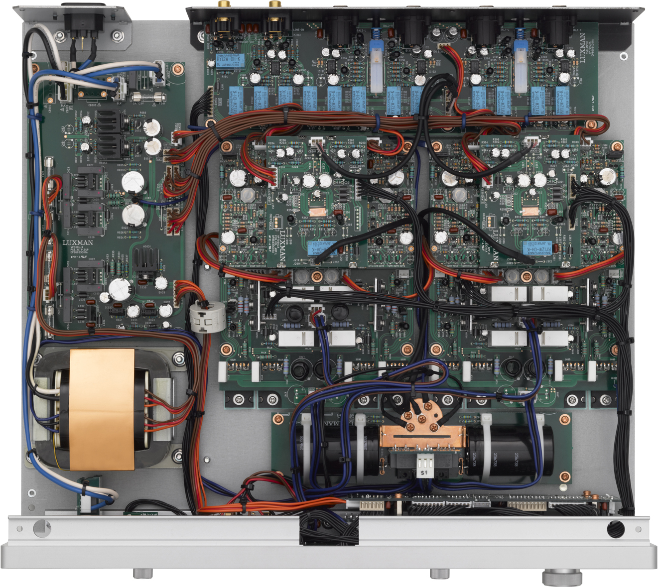

У Лаксмана, например, есть технология - объединения разных трансформаторов в один. В D-08u всего один большой, но в нем три. Разные уровни намотки работают на разные функции.
Отдельно на привод, цифру и аналог. Хорошая идея.
Вообщем за что купил - за то продаю)))
Как работает в прикладном плане - не знаю. Написано - три трансформатора, а на фото внутри один))) Во-первых это красиво))) Я только так фото могу оценить)))

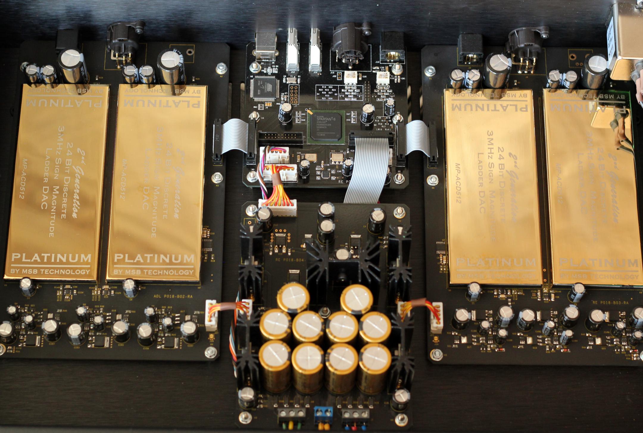

p.s. я совсем близок приобрести балансную Рокну на MSB модулях!

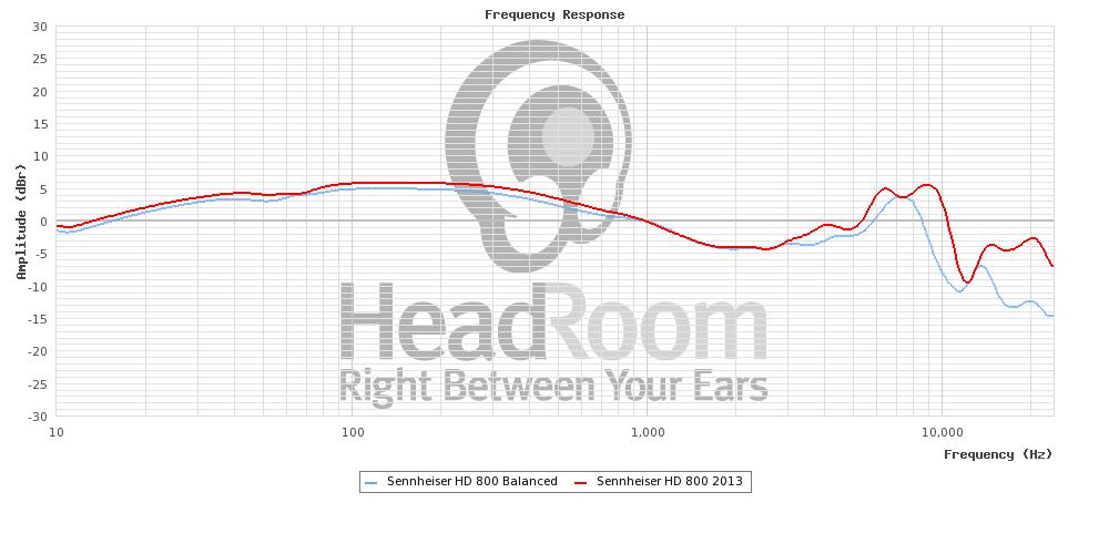

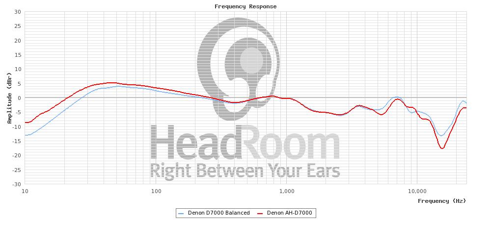

@victorvvo, я с начала смотрю "под капот", а затем слушаю!
Разница балансного и небалансного подключения видна и на графиках, но вот только вопрос, в чью пользу эти изменения. Да и сложно сказать, что здесь больше повлияло на изменения, само подключение по балансу/небалансу или кабеля для подключения (которые могут проделать тоже нечто подобное) или были разные условия для снятия показаний.
