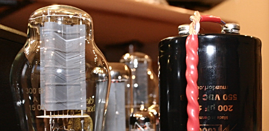

Таких у меня два 200мкФх550В в БП, плюс ещё один на 47мкФх600В в катодной цепи кенотрона.
По габаритам они без проблем размещаются в подвале шасси.
Вот фотка этого конденсатора. При испытаниях он сверху на шасси:

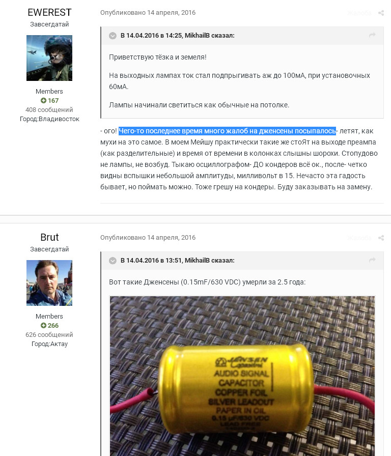

«Чего-то последнее время много жалоб на дженсены посыпалось»
информация для размышления с дружественного ресурса:
спасибо! да, эти в алюминиевом корпусе есть жалобы. У меня классом повыше в картоне и в керамике есть. А в питание электролиты винтовые Дженсен заказал, по ним вроде все радуются.

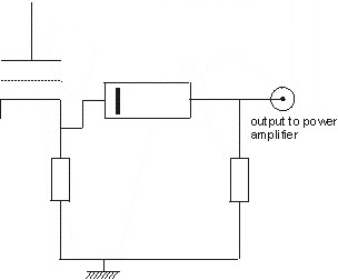

Кстати нашел в описании к Дженсен как их ставить, вот такая схемка

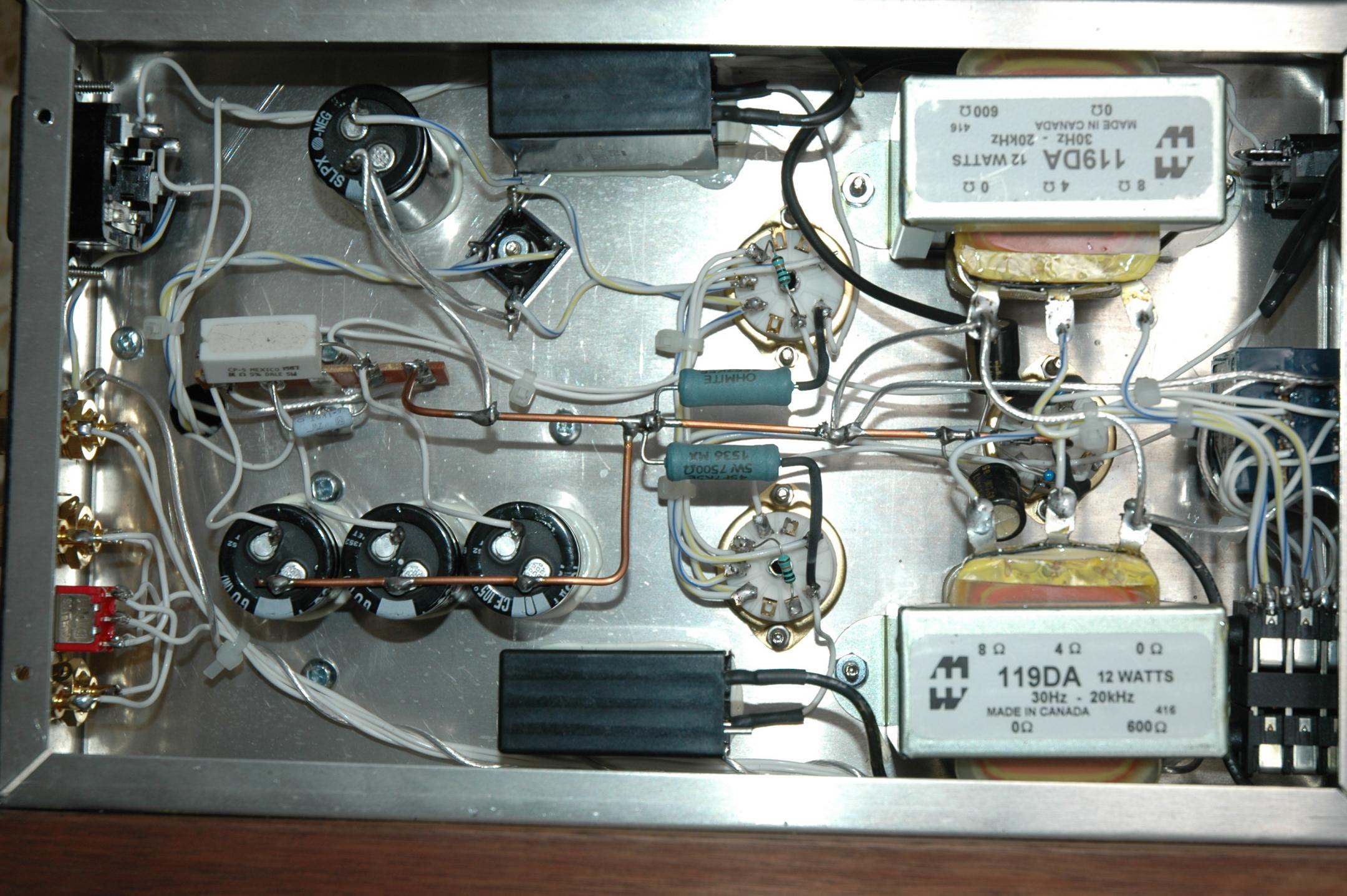

Стоит ли поменять конденсаторы на другие/лучшие в этой схеме? Когда-то производитель ставил БГ, когда прекратили производство предлагал их как апгрейд (около 100$ за 3 кондера в БП), сегодня без вариантов.
C2 - Nichikon MUSE 47uF/25V
C3 - Panasonic 30uF/500V
C5/6/7 - Nichikon GU(M) 100uF/400V
C8 - Cornell Dubilier (SDE) SPLX 10000uF/25V

Если звучание устраивает, лучше не трогать.
смотря как далеко Вы готовы пойти и насколько опасаетесь за будущее аппарата. Менять на действительно стоящее обойдется баксов в 300. Если это соразмерно со стоимостью и ценностью усилителя - то почему нет
Изменено пользователем Jbons
А можно поподробнее? Что именно и на что менять? И почему "опасаетесь за будущее"? У меня нет намерений менять что-либо в самой схеме, просто поменять на более качественные/подходящие (предположительно) компоненты.
