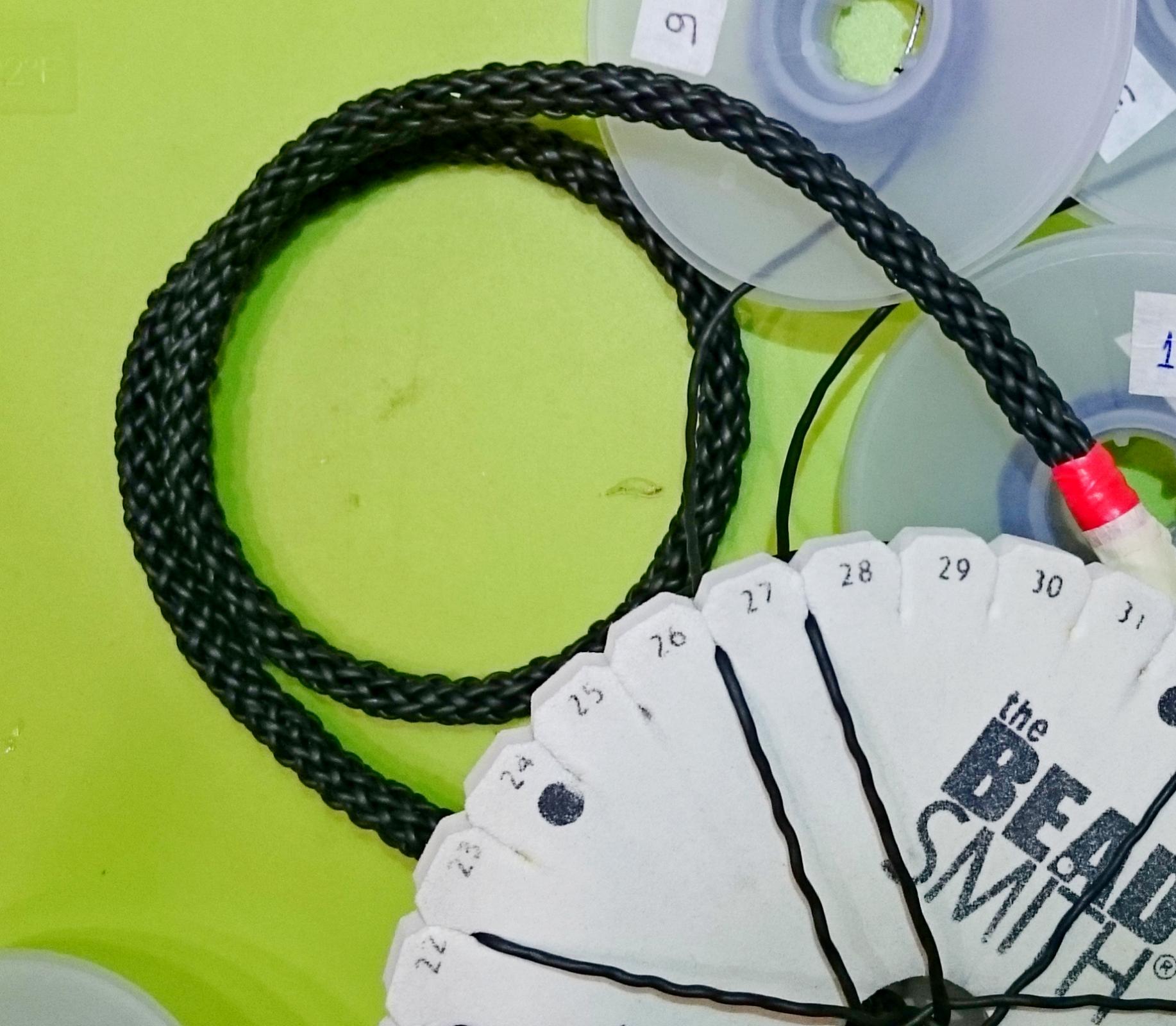

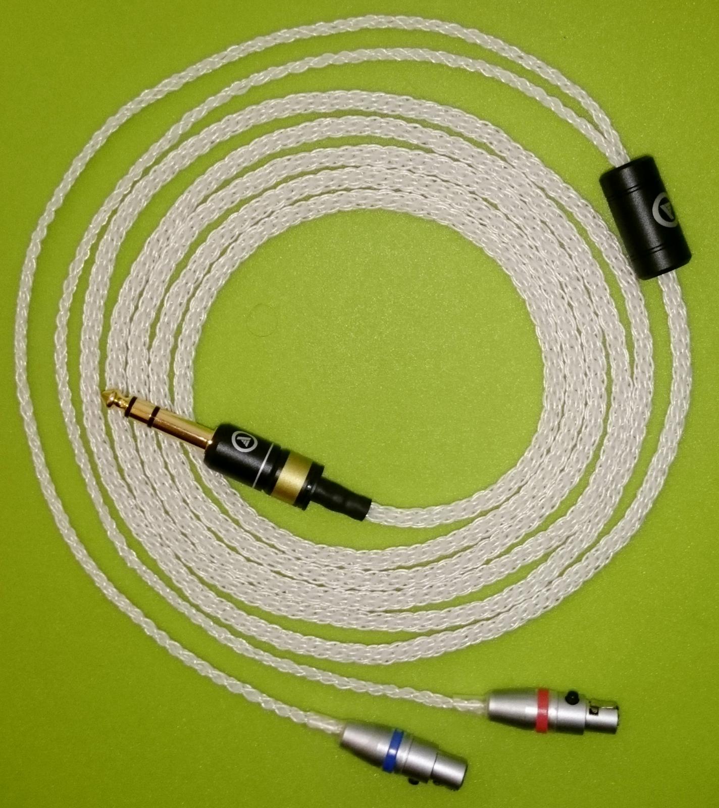

Итак, начнем...
Заранее оговорю все условности и субъективизм - тест проводил на основе тракта - Sotm sms-200 c аккумуляторным питанием -- Solid One от FluxLab на серебряном сетевике от ms Lab.
Сравнивались -
1. новейший плетеный шедевр "Don Milani Arts Silver Hi-End Cable" из 10 серебряных жил ,
2. AudioQuest Forest.
3. не было третьего - хотел включить в тест стоковый от Солида - но не попался под руку, да и ладно...
Трек - как обычно - Bob James - Kissing Cross.
iPurifier2 из тракта удален, непосредственно в сравнении не участвовал.
Наушники - мод Снорри Hifiman HE-5
Выводы делаю на основе нескольких последовательных прослушек со сменой тестируемого образца кольцевым методом.
______________
Звучание AQ достаточно детальное, комфортное, с необходимым количеством деталей, и обеспечивает относительно правильный тональный баланс, то есть, ничего не выпирает и не кривит.
Понимаю, что этот кабель "звезд с неба" не хватает, но считаю его вполне достаточным для получения более, чем удовлетворительного звучания.
А вот замена его на "Don Milani Arts Silver Hi-End Cable" привнесла в звук весьма заметные изменения, и совсем не собираюсь сказать, что мне они не понравились.
Совсем наоборот - гитарный перебор обострился, реверберация струн стала более четкой, как бы, добавилось нюансов, переливов, граней.
Ощущение от перемены звучания весьма похожее на работу iPurifier - особенно, на ВЧ.
Но и Низ, при этом, - не пропал, не провалился, чуть очертился, но по количеству и глубине - остался на уровне Аудиоквеста, что в общем-то - хорошо, поскольку в аналоговом применении серебро иногда чуть "поднимает" низ, делая его менее глубоким и ударным, хотя.и более четким.
Здесь же количественного изменения нч по тональности я не заметил, только улучшился по структуре, ну а от более красивых, чем прежде - середины и вч - я просто в восторге.
Пока, таковы, вкратце итоги - кабель мне однозначно понравился, сделан аккуратно, очень красивое плетение, достаточно тонок и гибок - ну а звучание = более чем соответствует моим вкусам и представлениям о том звуке, который может обеспечивать usb кабель, с учетом всех достоинств и недостатков данного интерфейса.
Конечно, в заключение этого недолгого теста я не отказал себе в удовольствии и включил в цепь сигнала iPurifier, как бы, с намеком, что "Don Milani Arts Silver Hi-End Cable" остается в моем тракте и "Пурик" просто обязан с ним тоже подружиться.
Сыгрались неплохо, показали весьма высокий совместный результат - полагаю, дальше будет еще лучше...
Пока все, AudioQuest Forest перейдет в тракт с Орро НА-1 - его более мягкий звук должен дополнить некоторую излишнюю детальность и яркость Сабры...
Но - это уже другая история.
@donmilani, Сергей - огромное спасибо за предоставленную возможность провести данный тест, считаю, эксперимент весьма удался, звучанием кабеля я доволен полностью...)))

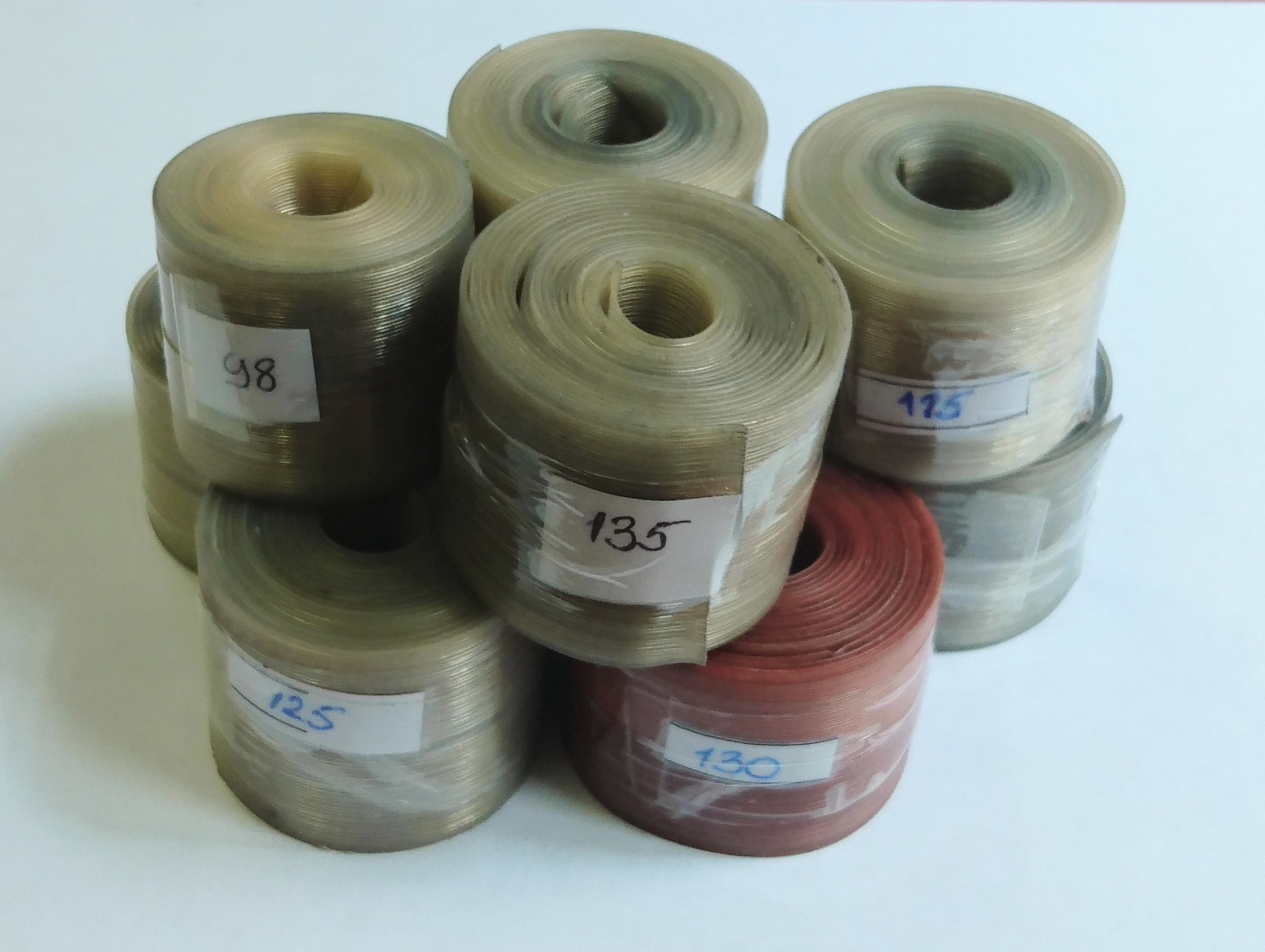

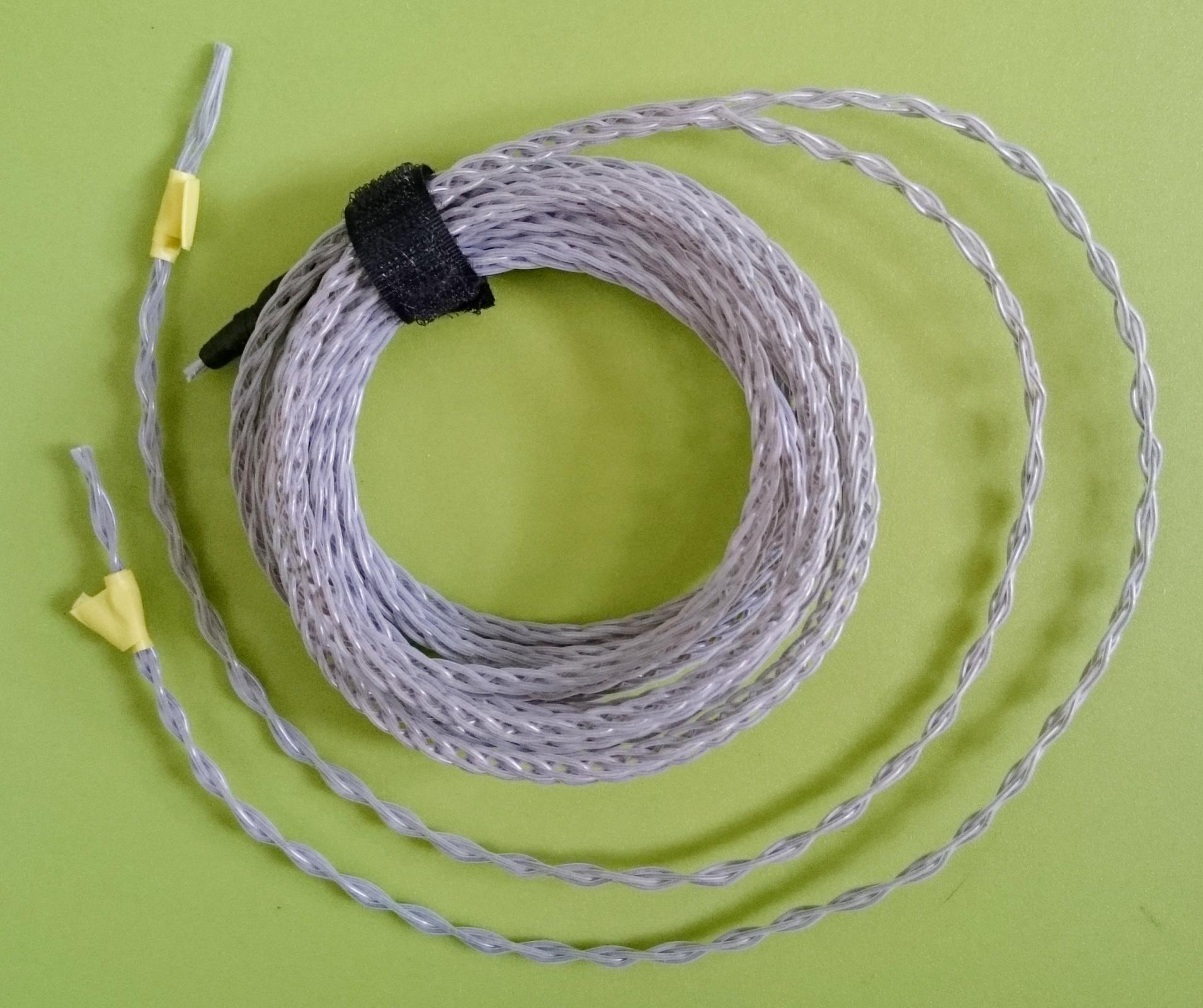

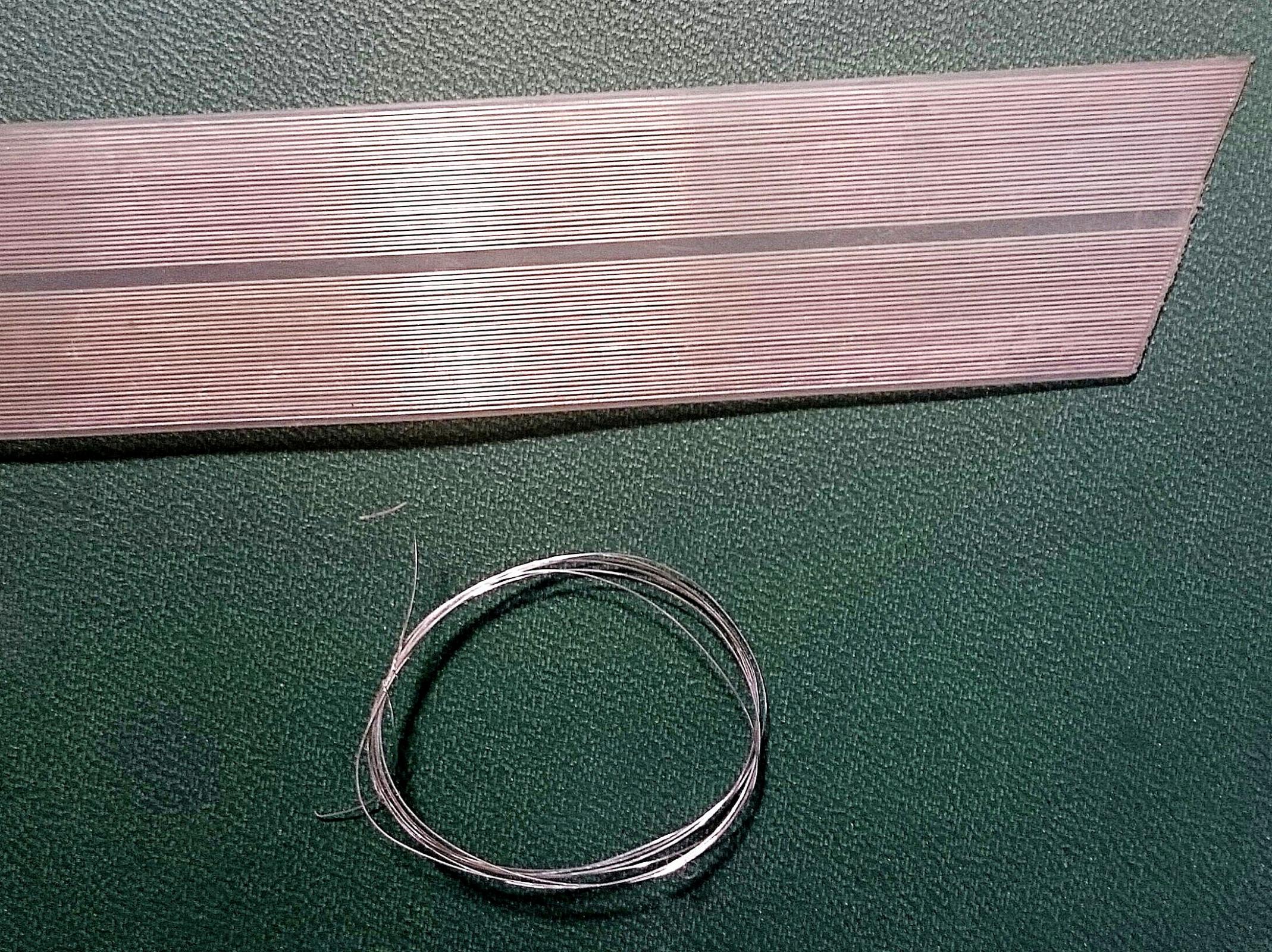

Решил избавиться от излишков шлейфов, которые обсуждались здесь.
Внутри каждого шлейфа 60 (по 30 с каждого борта) моножил из сплава серебра с медью (поставщик сказал, что делали экспертизу, - веры нет, но проверять желания тоже нет) диаметром 0.18 мм. При демонтаже жил (крепим шлейф в тисках, подцепляем моножилу и тянет - высвобождается легко из повреждений, надо только наловчиться) некоторые могут быть повреждены (перегибы, обломы), но запас есть... из одного шлейфа пару кабелей можно легко смастерить.
Примеры использования в теме:
http://forum.doctorh...=50#entry898196
http://forum.doctorh...=75#entry923738
http://forum.doctorh...125#entry947698
На данный момент осталось:
107 (98) см - 2 шт;
115 см - 3 шт 1 шт;
120 см - 2 шт;
125 - 2 шт;
130 - 1 шт;
135 - 1шт
Главное: в Москве передам у метро Красносельская или отправлю СДЭК-ом за Ваш счет. Цена? - выкидываю

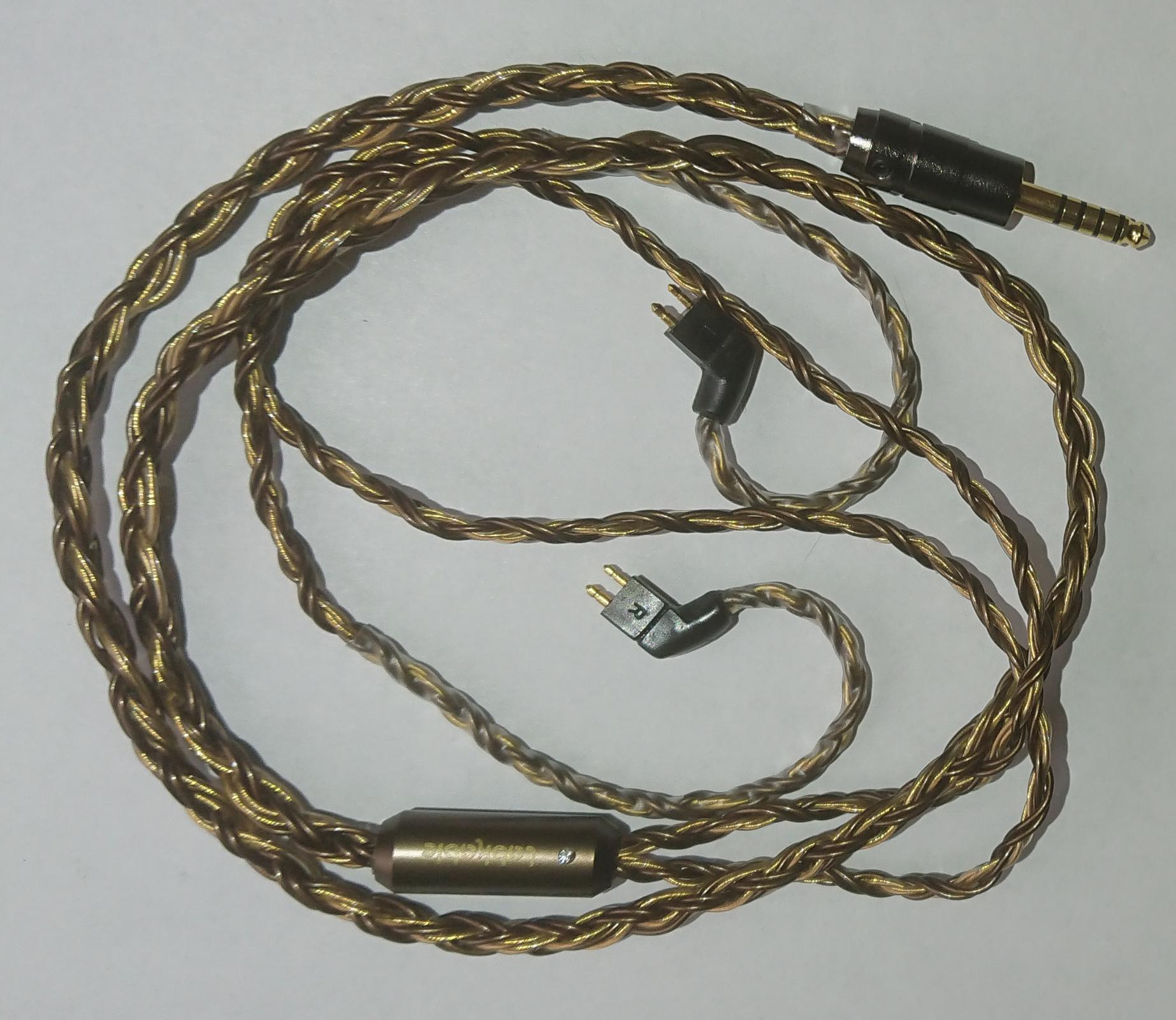

Попался ко мне в руки замечательный кабель - Labkable Pandora (97 049 рублей в магазине ДХ).
Отслушали его на Фитах 335DW (трех парах) с Максимом, используя времянку из коннекторов и проводов, и решили докопаться откуда же такой замечательный звук в обычном, на первый взгляд, шнурке.
ИНФОРМАЦИЯ С САЙТА.
(жирным выделил те моменты, которые мы в силах прояснить и поделиться с форумчанами)
Флагманский десятижильный High End кабель для внутриканальных наушников! В его конструкции применена сложнейшая схема с участием гибридных и балансных проводников из сверхчистого 6N серебра, а также простой и позолоченной монокристаллической OCC меди 7N очистки.
Все детали конструкции Pandora подверглись многократной 36-часовой криогенной обработке, призванной обеспечить полную стабильность кристаллической структуры проводника, а затем прошли рекордную 72-часовую квантовую обработку Hyper Quantum Treatment, чтобы исключить необходимость в дополнительном прогреве. Количество использованных в кабеле жил доведено до десятка, чтобы добиться максимального объема стерепанорамы, безупречного разделения инструментальных партий, а также глубины и текстурности баса. Жилы переплетены друг с другом в сложную витую структуру WeaveTech Structure, чтобы исключить воздействие магнитного поля.
Уникальные High End технологии, примененные в конструкции этого кабеля, позволяют ему с блеском проявить себя в любых музыкальных жанрах от брутального металла до симфонической классики и полностью раскрыть потенциал любых внутриканальных наушников от простых «динамов» до многополосных арматур. Если звучанию любимых наушников недостает утонченности или выразительности, динамики или объема - не нужно спешить менять их на что-то другое. Лучше дать им возможность выступить в связке с Pandora!
ОСОБЕННОСТИ.
1) 10 жил
2) сверхчистое 6N серебро + сверхчистая 7N OCC медь + позолоченная сверхчистая 7N OCC медь
3) запатентованная структура WeaveTech Structure
4) 36 часов криогенной обработки
5) 72 часа HQT обработки
Производитель пишет о содержимом более подробно:
-99.9992% Pure Silver (Certified by SGS) hybrid with Gold plated 7NOCC Conductor in the outer layer (4 Gold wires)
-99.9992% Pure Silver (Certified by SGS) + 7N OCC Copper (6 Metallic Brown wires)
ПРОВЕРКА.

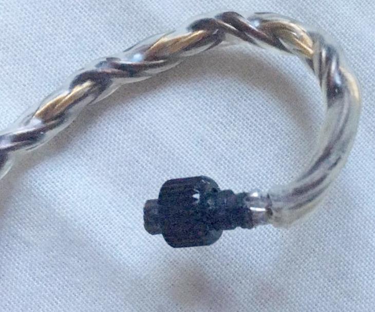

Внешний вид: красиво и мощно, но почему термоусадка на коннекторах? Не знаю, может кому-то и нравится, но на мой вкус за такие деньги можно было и отлить корпус, если штатный маловат. Для кастомных кабелей простительно, но для бренда – не зачет!
Изоляция, - тонкая, эластичная и легкоплавкая оболочка; по запаху похожа на ПВХ (как выяснилось позже по найденным фото в интернете, изоляция –ПВХ).
post-8048-0-79861200-1549950957_thumb.jpg post-8048-0-64470100-1549950966_thumb.jpg

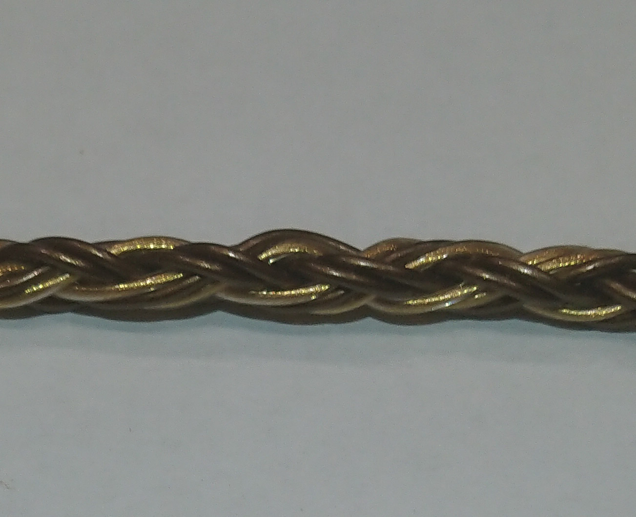

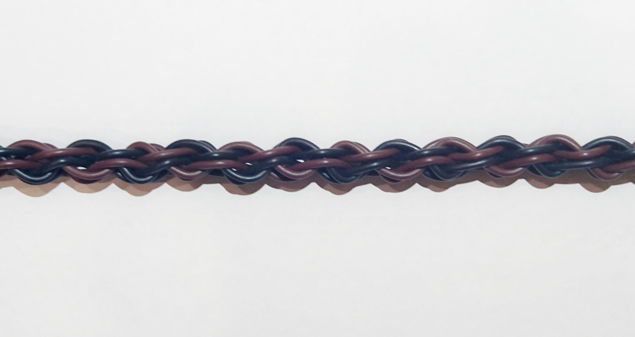

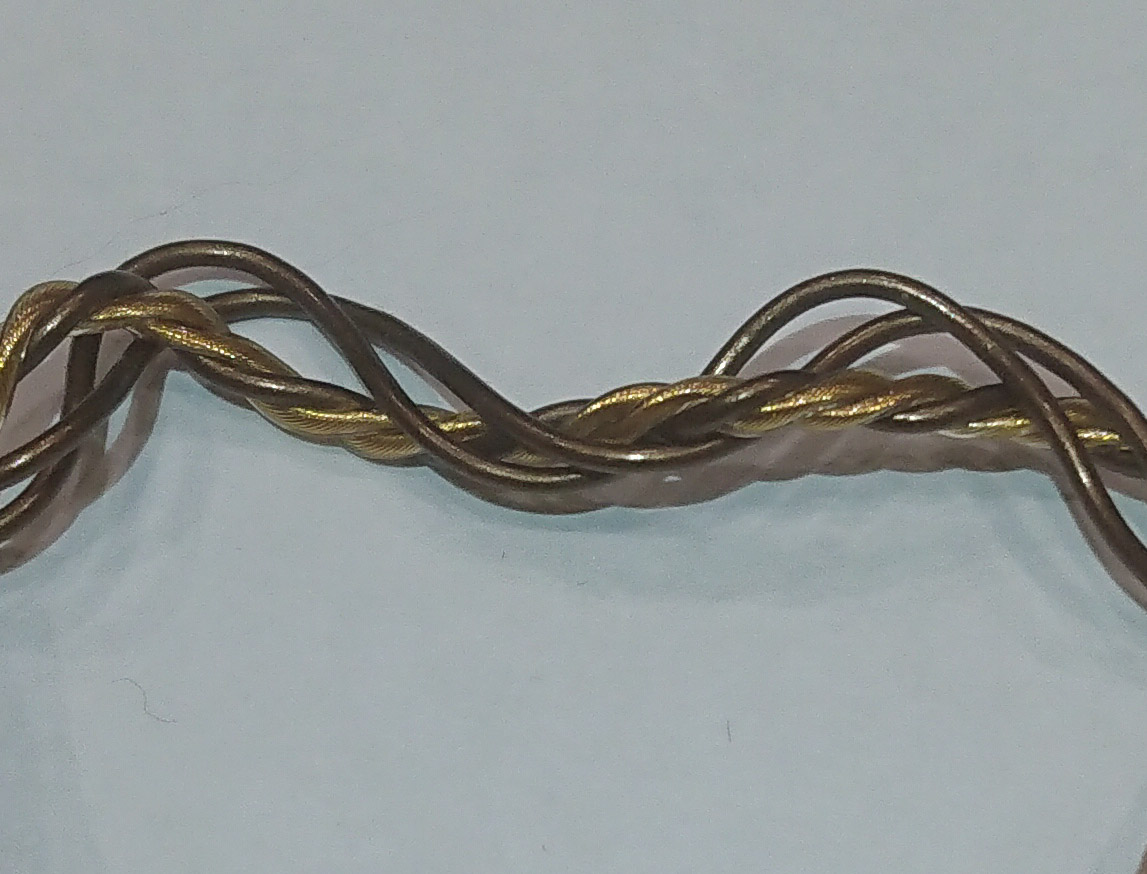

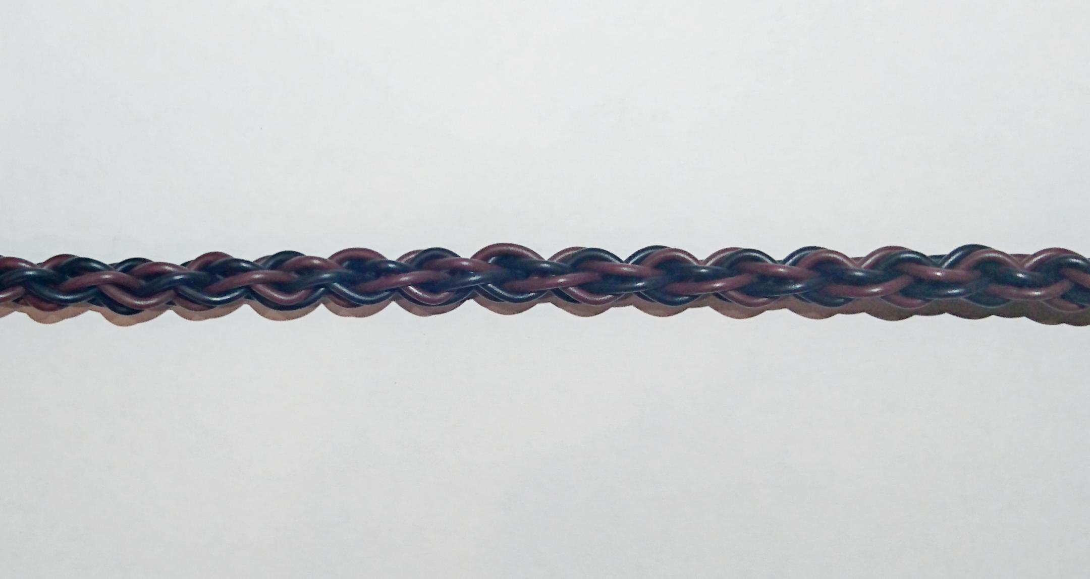

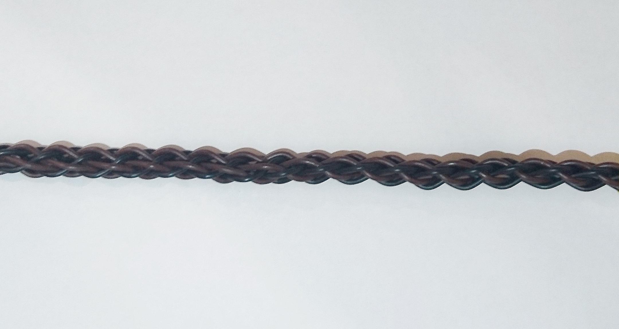

Запатентованная структура WeaveTech Structure? – смотрим фото ниже:
post-8048-0-65549300-1549950989_thumb.jpg post-8048-0-93842600-1549950982_thumb.jpg
До сплиттера – обычный Миллойт (плетение 3 на 2), после сплиттера – скрутка из трех проводов, скрутка из двух проводов и… скручены между собой. Нет слов, - Круто!

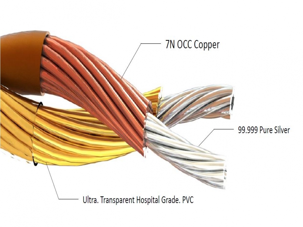

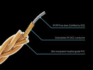

Жилы. Если судить по демо-фото, то всё выглядит очень даже солидно:
post-8048-0-31635700-1549951001_thumb.jpg post-8048-0-13135200-1549951009_thumb.jpg
Добавить, собственно, нечего… разве что: для желтых жил структура провода точно повторяет рисунок, а для коричневых больше похоже на обычную скрутку, но это объяснимо, если посмотреть на описание жил ниже.

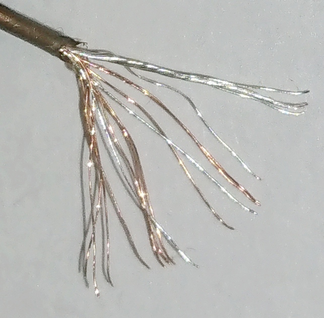

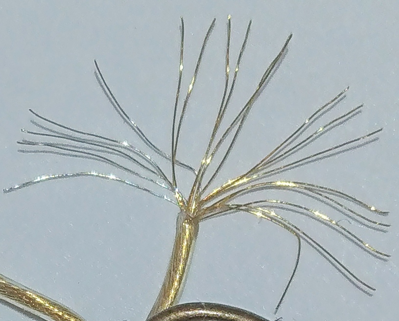

Brown wire (коричневые провода):
post-8048-0-98731000-1549951024_thumb.jpg post-8048-0-51563400-1549951031_thumb.jpg
Диаметр по металлу 0.45мм, 19 жил
Жилы: 9 шт – серебро (0.1 мм) и 10 шт – медь (0.1мм)
«Скрутка скруток» из серебряных и медных жил

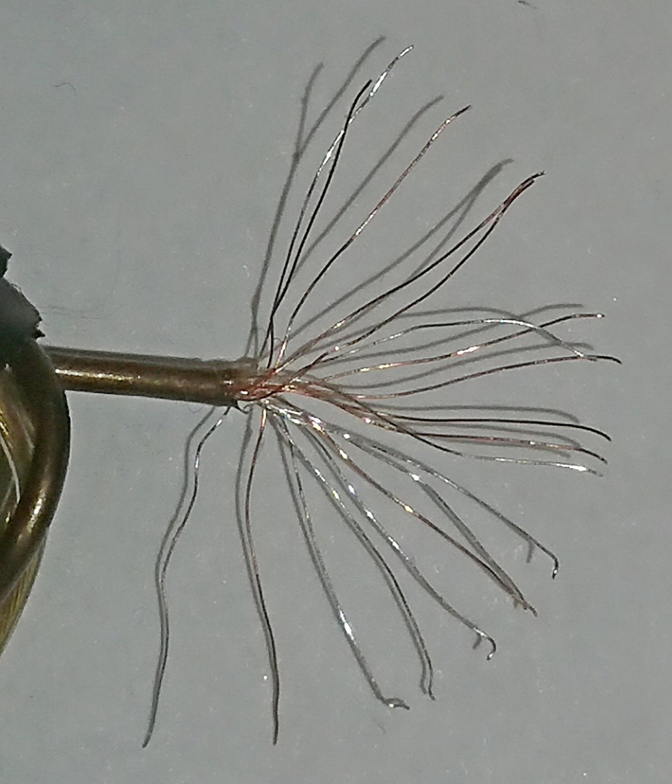

Gold wire (желтые провода):
Диаметр по металлу 0.5мм, 19 жил
Жилы: 5 шт – серебро (0.1 мм) и 14 шт – позолоченная медь (0.1мм)
Скрутка из серебряных жил обмотана медными жилами с золотым покрытием
Жилы все одного калибра, - о разнокалиберном наборе можно забыть и не вспоминать, правда, производитель этого и не обещал.
Добавлю, что калибры жил измерялись механическим микрометром, поэтому гарантировать абсолютное совпадение значений с оригинальными не возьмусь.
