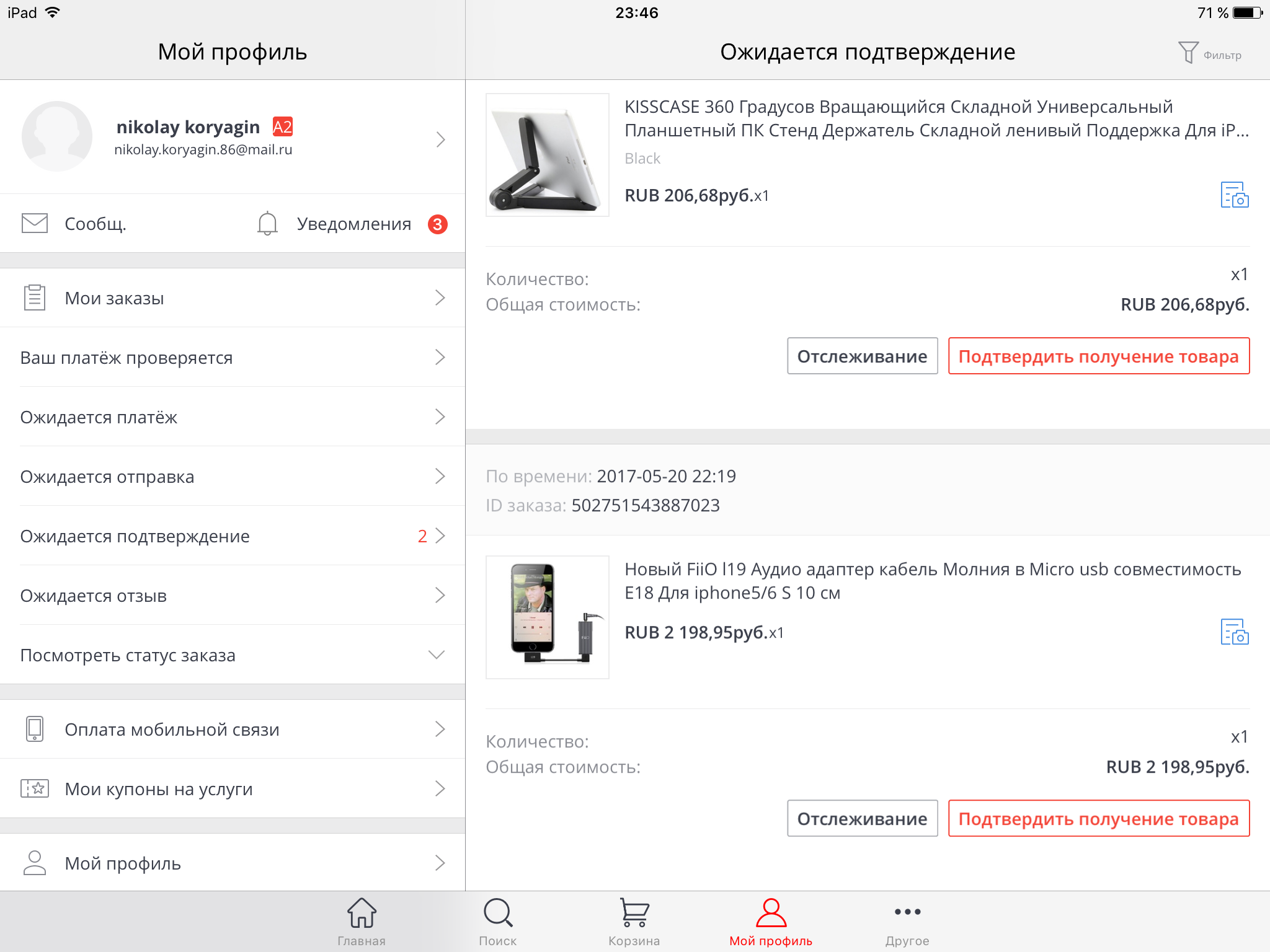

Итак что то двинулось с мертвой точки...товара долго не было в наличии,пообщались тепло с продавцом,отправил.post-24530-0-55653900-1496609182_thumb.pngкороче приходит этот провод ,я его перепаиваю на посеребряную витую пару(ну и из коробки тоже послушаю).припой хороший у меня есть.паяем слушаем,выводы делаем...ну не могло мне показаться,не могло!!!
