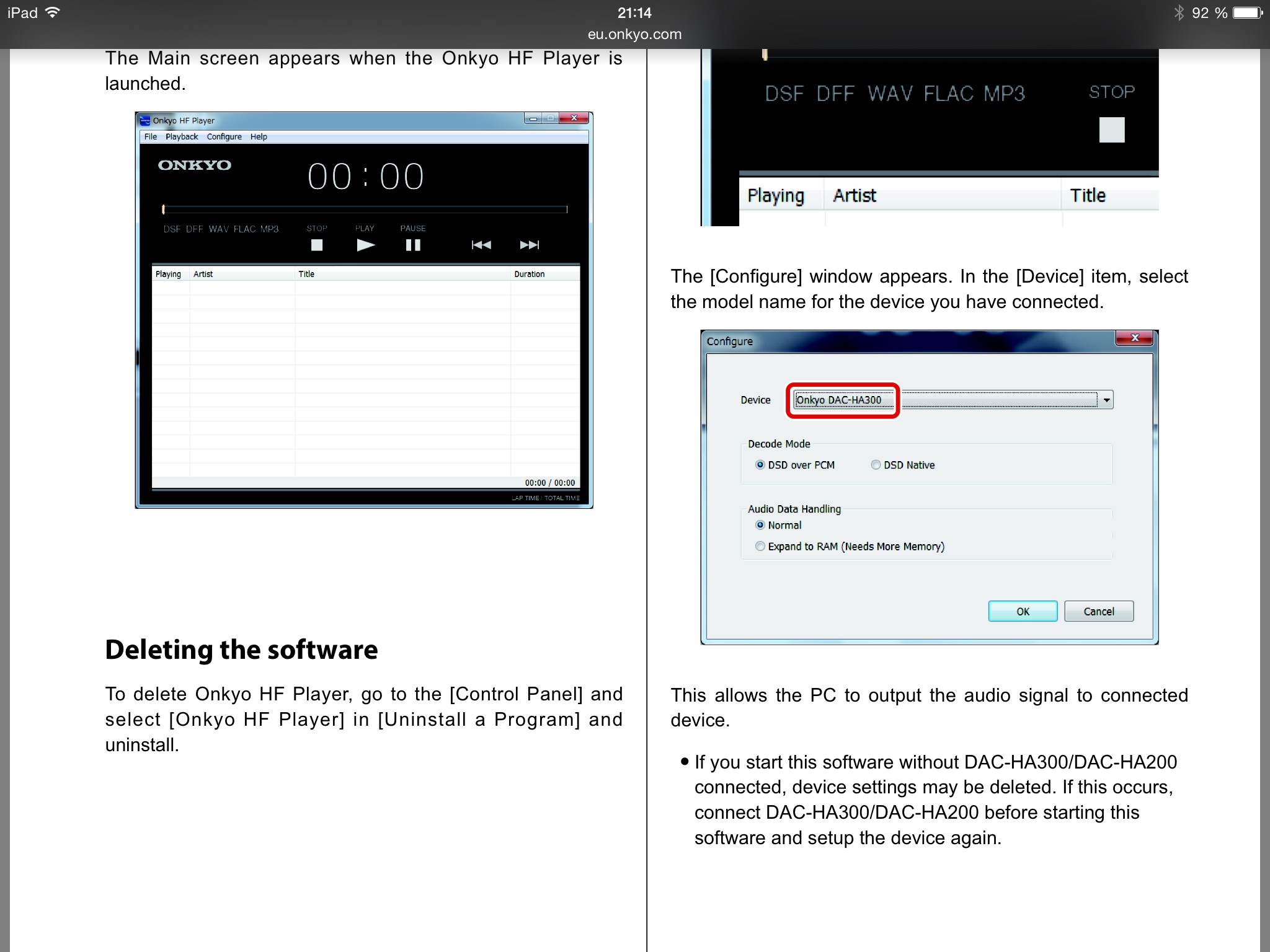

так все таки dsd-dsd существует, и что у меня всегда dsd over PCM? Зачем тогда галочка есть для DSD3/6 via DoP? Что это значит тогда у меня в софте?
В каком софте?
DSD over PCM - это прямая передача DSD данных от источника и до цапа, только для промежуточных компонентов которые "не в теме" про DSD, этот сигнал выглядит как PCM. К некоторым DSD цапам прилагаются драйверы ASIO 2.1 для Windows - они отправляют неконвертированный и "незапакованный" сигнал через USB - но это специфика устройств поддерживающих ASIO 2.1 и операционки Windows (на OS X, IOS и Linux имплементация ASIO встречается редко).
Галочки обычно делают в приложениях от посторонних производителей, чтобы сделать их универсальными.
а кто мешает эту спецификацию на андройде поддерживать, я напишу в тех поддержку, но я склоняюсь к мысли что они через ASIO2.1 работают, галочка у меня эта не стоит и все работает...это онки плеер на андроид, но такое у него и на винде есть, оппа этот плеер рекомендует как базовый...
Теперь понятно откуда ноги растут.
Onkyo HF player на андроиде (если в kernel есть поддержка OTG) может напрямую отправлять на цап PCM до 192/24 и DSD в режиме DoP. И только DoP.
В каком софте?
Ну я и говорю архаичный костыль для тех контор, кого жаба душила обновить (в общем-то уже смешно доступное по цене) железо и отбашлять % лицензиару на подпись своих дров. Нормальные конторы(перечислю на лету по памяти: msb, exasound, w4s, audiobyte...да даже "бюджетный" тик 501) давно это сделали со своими плис'инами и свистками, спокойно прут(внимание, через usb 2.0) вплоть до 512 dsd в native режиме через ASIO.

они через свой драйвер звук выводят, для самса натив не работает в оси. В айфоне не знаю
"Свой" драйвер от Onkyo на Андроиде всё равно требует как минимум поддержки OTG в базовой операционке, иначе они даже свои собственные цапы не видят.
На ай-девайсах используются кернел драйверы самой операционки, другие драйверы добавить невозможно.
Опция включения DSD в HF Player делает апконверсию материала PCM в DSD с последующей пересылкой через DoP на цап. Ест батарею в момент.
