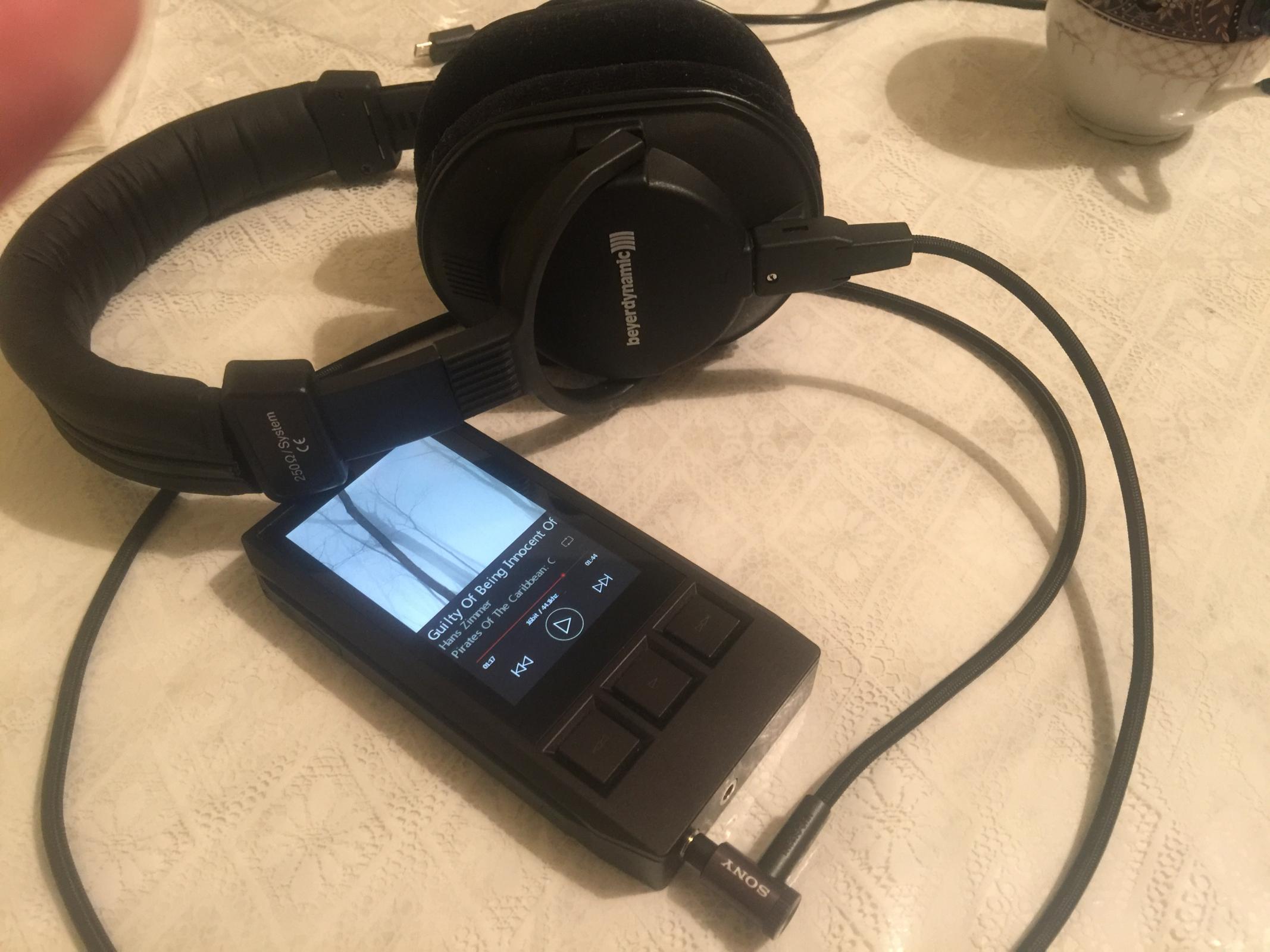

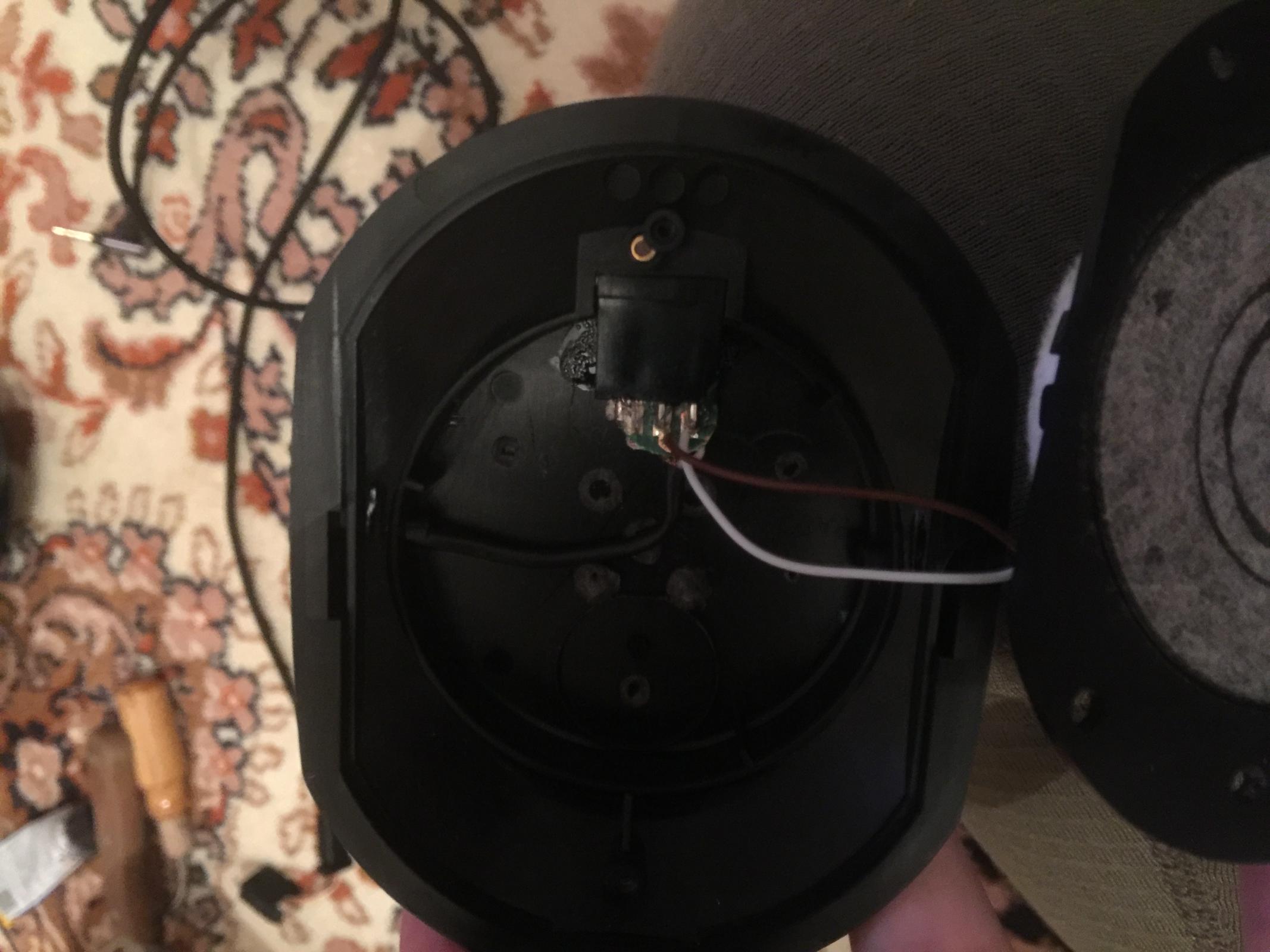

замутил ушки под плеерок)левую чашку подшаманил,кабелек заменил.....вот как то сразу определил цену под уши не больше 25 рублей )250 ом играет раскачивает(кстати в басу этих наушников импеданс поднимается до 311ом),но уже чувствуется что это край,за который лучше не выходить.у меня есть bd dt 1350,и можно с уверенностью сказать:!!!плеер их нагружает на 100%,здесь же немного другая картина...в общем прогрею и станет окончательно ясно...
