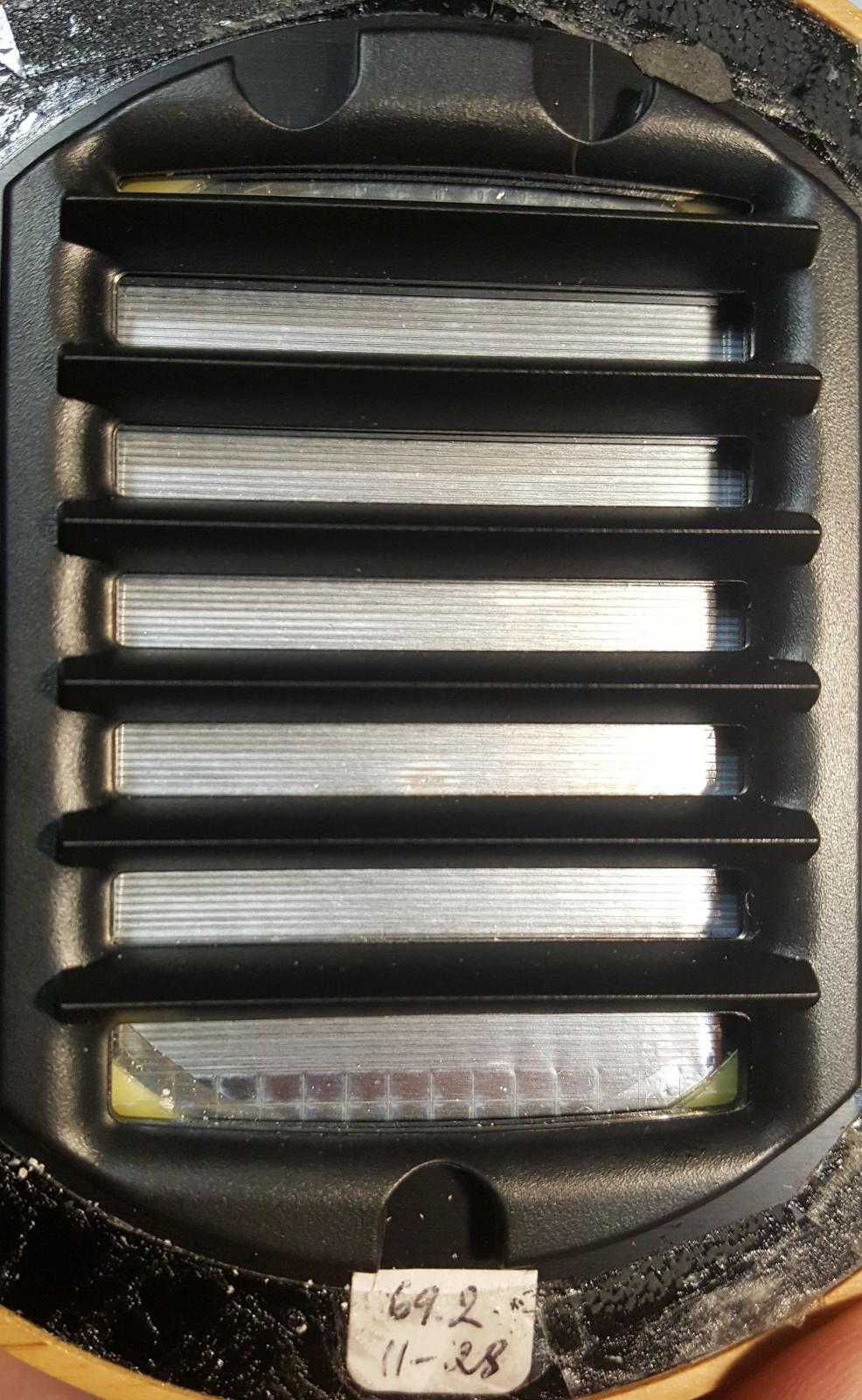

Вопрос про LCD-2 фазор. Имеет ли смысл удалить бумажный демпфер под наружными фазорами?
@black, это элемент акустического оформления. Что вы хотите изменить в звуке, удалив этот элемент?
У меня создается впечатление что бумага мешает инфранизу. В сравнении с HiFiMan Edition X. Ставил более открытые высокие амбушюры от Burovyak, впечатление что не хватает динамики большему объему воздуха.
И ещё один вопрос в догонку. Наружние защитные крышки,поменять на соосные с фазорами и убрать поролоновый демпфер?
Крышку на тройках поменять есть смысл. Немного понижает искажения.
Демпфер менять есть смысл, если хотите поменять тональный баланс.
НЧ может не хватать из-за чрезмерного натяжения мембран. Если это так, то не лечится. Уменьшение демпфирования смещает тональный баланс в сторону НЧ-вч, но на самых низких может просто не хватить амплитуды из-за натяжения. К сожалению, оно на разных экземплярах отличается.

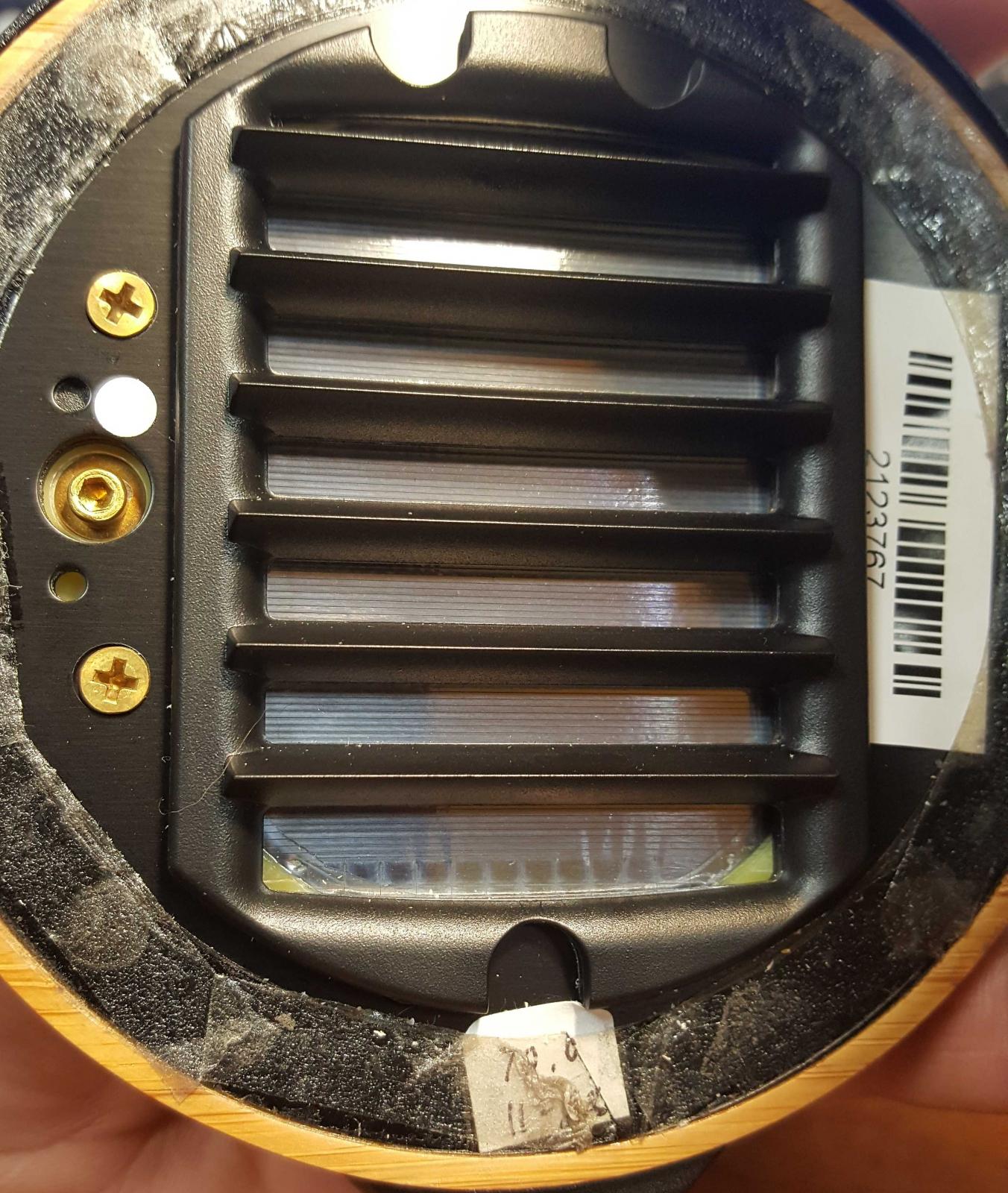

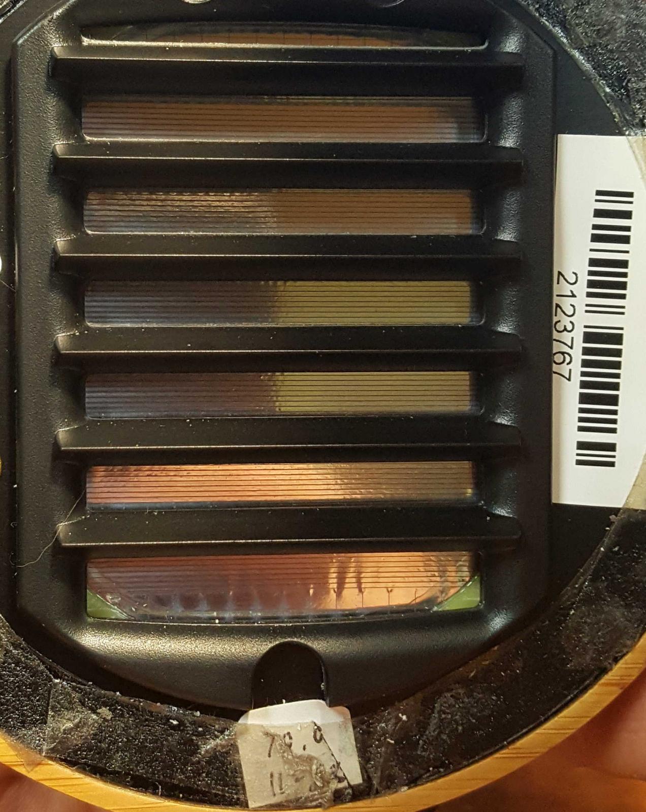

Большое спасибо за советы. Спасибо что остановили от коррекции АЧХ (убийства правильно настроенных ушей). Как смог сфотографировал мембраны, по моему не перетянуты.
