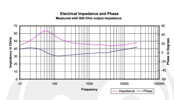

Не правильно. На низкой частоте, где пики амплитуды максимальны импеданс 45 Ом, как и на постоянном токе. Вообще то измеряется пиковая амплитуда как максимальный уровень, а не действующее значение напряжения или мощности, не надо -6 дб. Для HE6 вы чувствительность указали db/mW, а не db/v, это не соответствует действительности, так как это получается, что у них чутье 97дб/Вольт и качаются легче Пионеров. Про 6 Ватт порог откуда данные? В таком случае по этой программе SPL HE6=108,77db, SPL SE1= 112,3db
http://www.innerfide...erSEMaster1.pdf правильно на частоте 6кГц ровно 45Ом
а я измеряю перегрузочную способность
я указал эффективность, а не чувствительность http://down.hifiman....ners-Manual.pdf
Maximum power handling, 15W (for 200ms) Audeze, Hifiman разрешает использовать те же мощности

http://www.innerfide...erSEMaster1.pdf правильно на частоте 100Гц ровно 30Ом
По Вашей ссылке импеданс на частоте 100Гц равен 58Ом
Изменено пользователем donmilani
Astell&Kern AK100 & Sony ZX300 Walkman -> FitEar MH335DW (AA); Sony MDR-Z1R
:smile83: SVAS, это хорошо, что вы скурпулезный. По поводу импеданса, donmilani уже пояснил, там график красного цвета. -6 дб я не отнимал и SPL вычислял просто и линейно, относительно уровня при заданной чувствительности, а тут калькулятор, всяко я где то ошибся, по поводу чувствительности, вы можете её называть и эффективностью, это уровень звука наушников при определенном уровне напряжения или мощности, одно и то же. Тут явная ошибка,HE6 слишком малочувствительные, раз позволяют такую большую мощность подавать, аж 15 ватт, скорее всего 83,5дб при 1 вольте Изменено пользователем vladbit
Скорее всего, поставил данные, исходя из измерений
