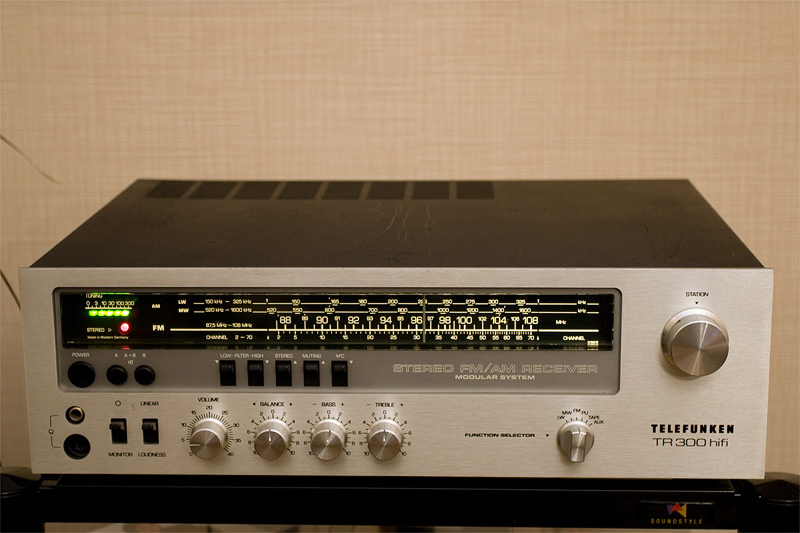

Короче, все эти беты, линксы, семигоры - попса для девочек.
Настоящим винтажным наушникам нужен реальный винтажный усилитель.
И вот, собственно, он! Настоящий немец 1978 года. Изначально рассчитан на низкое сопротивление наушников и имеет выходную мощность в 30 Вт на канал при 8Ом. А в режиме повышенного усиления выдает бешеных 50 Вт на канал при 8Ом.
Только винтаж, только хардкор!!!
:D
