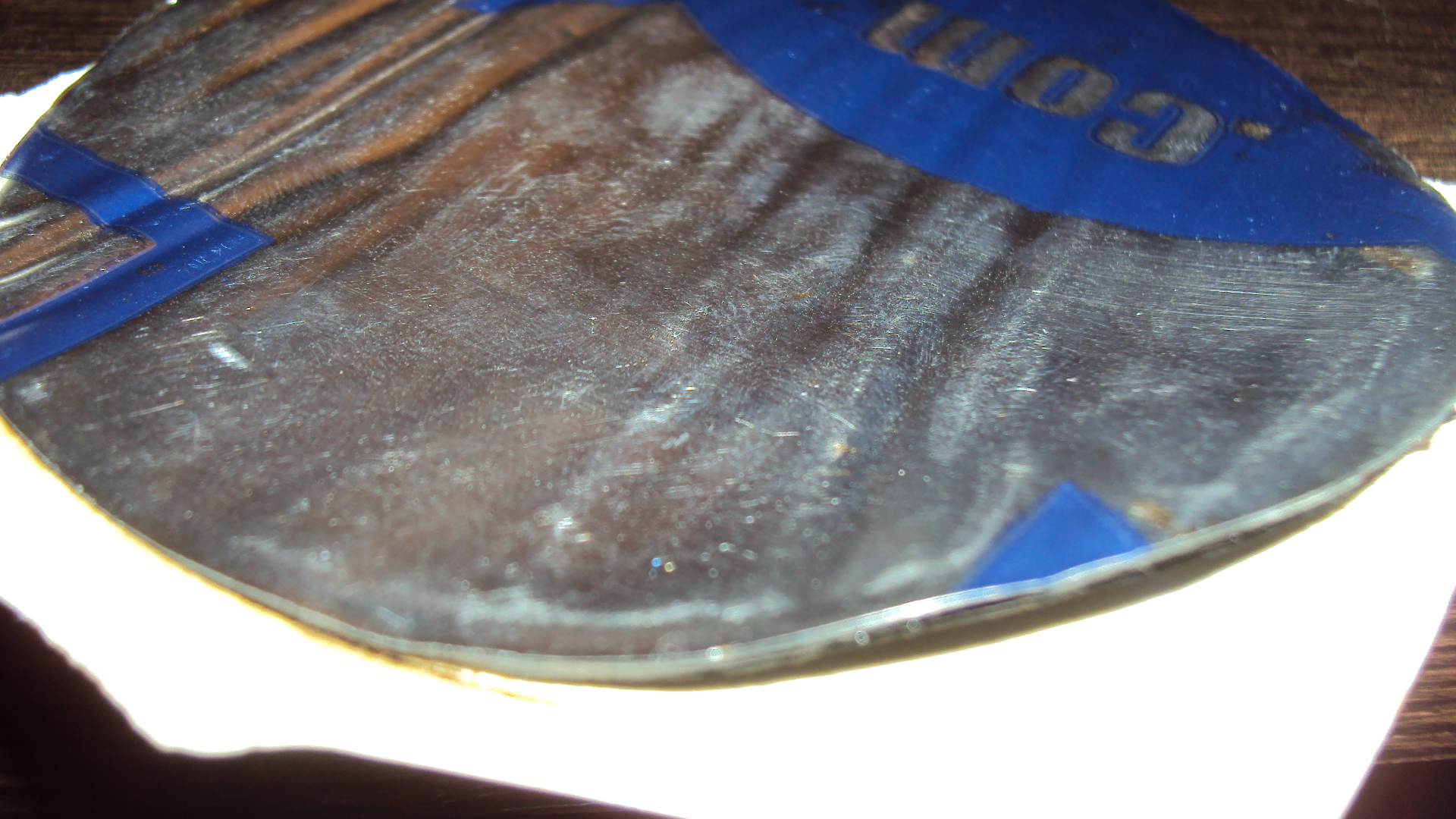

На фото Сергея динамат с металлизированным покрытием есть.
Вот это и есть тот динамат, которым пользуется Лоутон(именно он это прислал), и на фотке очень похожий под толстой перфорацией. Он состоит из тонкого слоя мастики, и металлической поверхности.
Прошу прощения за качество снимка(фотик без достаточного освещения плохо снимает), но кое что разобрать можно :D

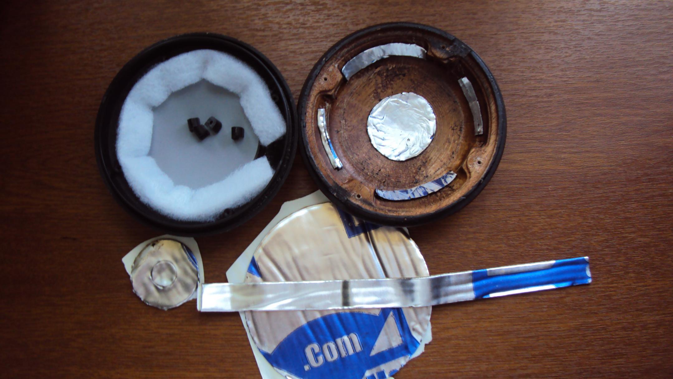

Это он мне в запас положил парочку заготовок. К стати те, которые приклеил, я частично вырезал. У меня сейчас не сплошная демпфировка,
так что возможно ещё разок целиком задемпфирую :D. К стати вот тут и чашки от 2000-х с отзезанными кусочками стоек(чтобы деревяшки от 5000-х встали.

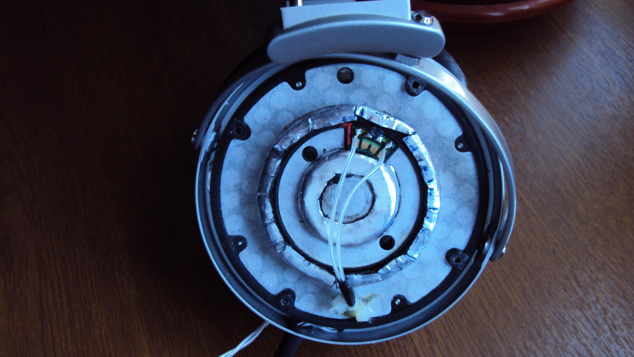

А вот как я драйвер обклеил(тоже частично). Заготовки для этого Лоутон тоже присылал

Начну с фоток... у segst мод был кем-то сделан и обоснований я этому не вижу, сделал и сделал. На моих фотках всё проще - было лень отдирать и чистить чашки от этой гадости (уже делал и не раз, удовольствие не получил). На вибрацию чашек он практически не влияет, по крайней мере на слух, а вот полезный объем съедает, что плохо сказывается на нч (хотя, если Вам их много, то это вариант).
Теперь про диамат... Вы видели, чтобы колонки обклеивали изнутри диаматом? - я нет. Увеличить вес и жесткость таким образом можно, но есть много других материалов. Фольга в любом случае вносит паразитные переотражения звука, поэтому все плюсы от гашения вибраций сводятся на нет. Его используют в автомобилестроении... Вам не кажется, что там другие причины использования этого материала? - пожаробезопасность, например.
Я помню, в своё время, многие пенили свои корыта и часто это заканчивалось плачевно.
Так вот, про мод Марка...
1) добавлять жесткость и вес чашкам из дерева при уменьшении объема смысла нет, - он стал использовать обычный звукопоглощающий материал как все вменяемые разработчики.
2) обклейка драйверов.. вижу только один смысл в этой операции - гасить вибрацию от тонкого корпуса пластмассового драйвера. Он выбрал достаточно жесткий и упругий материл для этого и исключил фольгу из конструкции. Логично, - на мой взгляд, вполне.
Вообще, гасить вибрации там, где их возможно и нет в нашем диапазоне частот дурное дело... расчетов, как я понимаю, никто не делал и все руководствуются своими предпочтениями в звуке, добиваясь изменения АЧХ наушников, и это уж скорее влияние звукопоглотителей, чем виброгасителей. Автомобильный опыт здесь малоприемлем - там вибрирует практически всё.
На мой взгляд как раз для этих целей фольгированный вибропласт будет лучшим решением, поскольку этот тип виброизоляции дает максимальный эффект при минимальной толщине. Фольга же в этом материале не только из-за пожароопасности, а есть часть вибросвязующего компонента. Упругость тут как раз не нужна.
На фото не видно, если на драйвере тоже битумная основа, но вместо фольги какой то мягкий компонент, то это одно, а если нет, то виброизоляция будет сомнительна.
Если по поводу акустики: там другие решения поскольку пространства внутреннего больше и вариаций много, но попробуйте решить эту же задачу материалом 1-1,5 мм. Ничего не получится. Нужен тот же битум, что б добавить жесткости, а вес это уже издержки. Используется же он не только в автомобиле, который не обтянешь минеральной ватой как теплотрассу, там тоже ограничение по толщине материала. Таких примеров много: акриловая ванна которая тарабанит от струи душа, либо подоконники...
... а поролон на липучке наверно просто дешевле, чем динамат :yes:

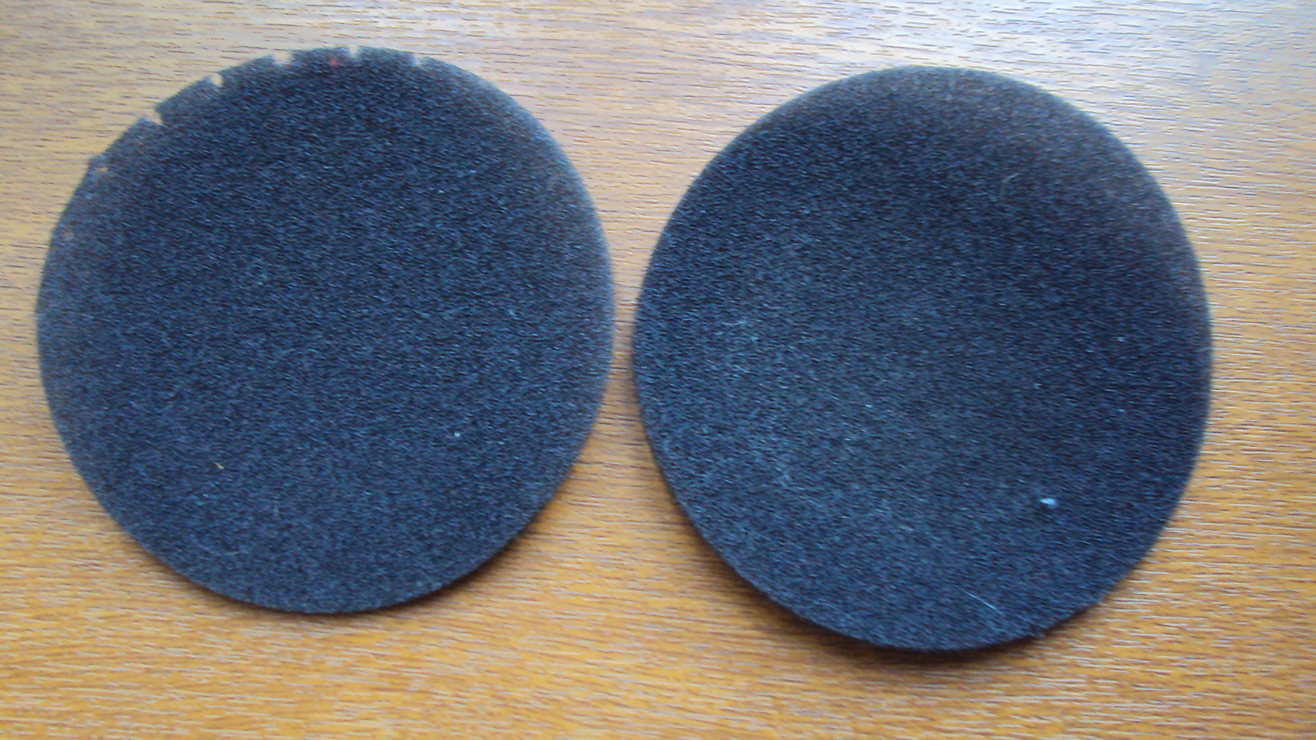

А звукопоглотитель в виде подобия акустического поролона(в моем случае это был именно акустический поролон), который Лоутон сейчас начал присылать в комплекте, я уж довольно давно применил, но вот мне такой вариант не пришелся по вкусу.
Я применял вот такой поролон

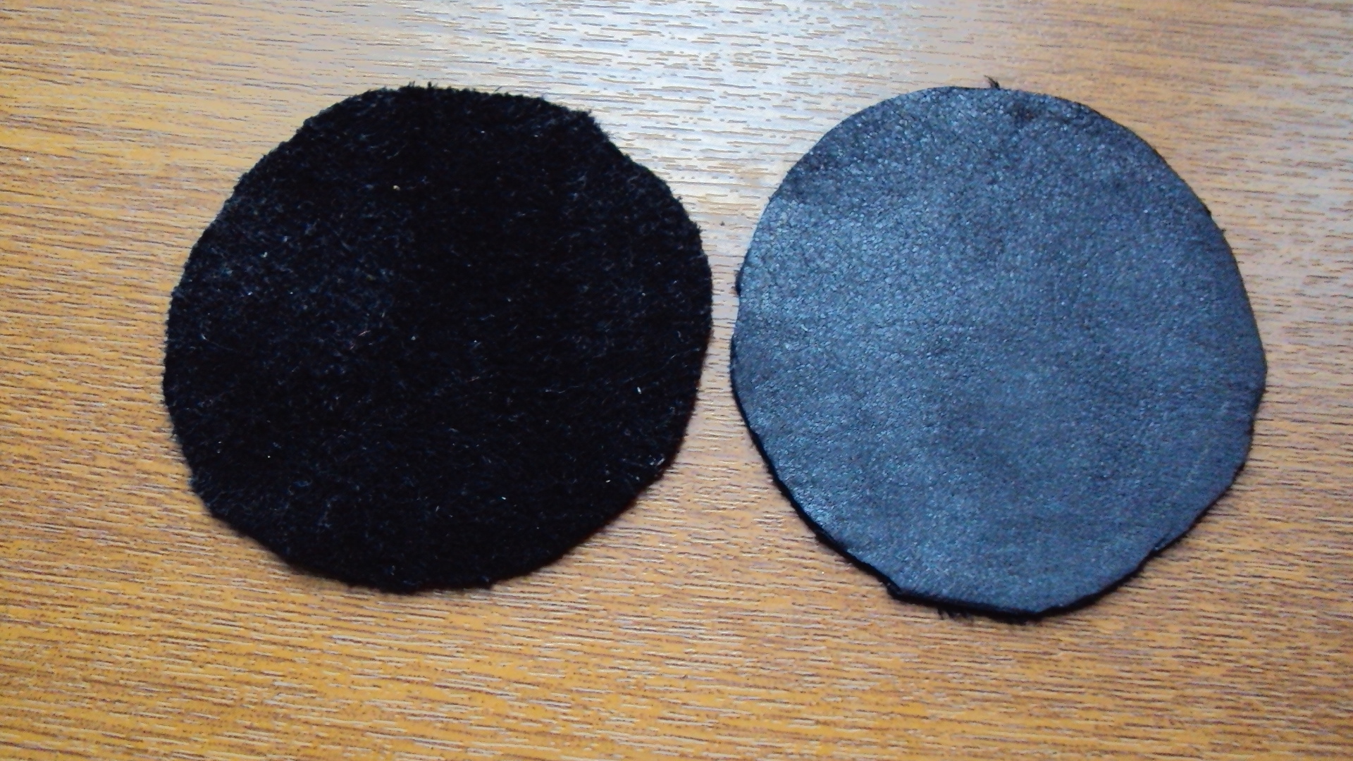

К стати и тонкую(качественную) кожу я тоже пробовал, тоже не пошло хоть гладкой стороной, хоть замшевой

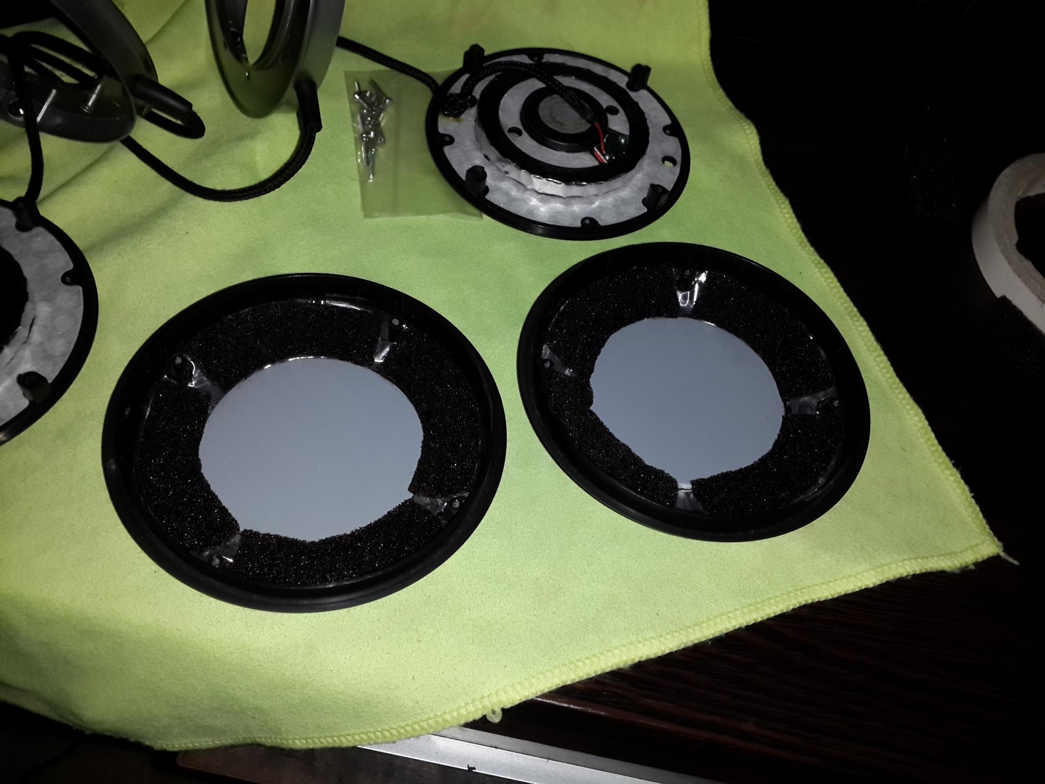

Я на пластиковые чашки после вибропласта наклеил тонкий слой поролона по этой причине. На пластике без битума ну никак по моему. На драйвер вибропласт проклеил только с одного торца. На верх загибать не стал. Битум думаю драйвер итак сковывать будет, а с установкой легче, да и фольги меньше голой
