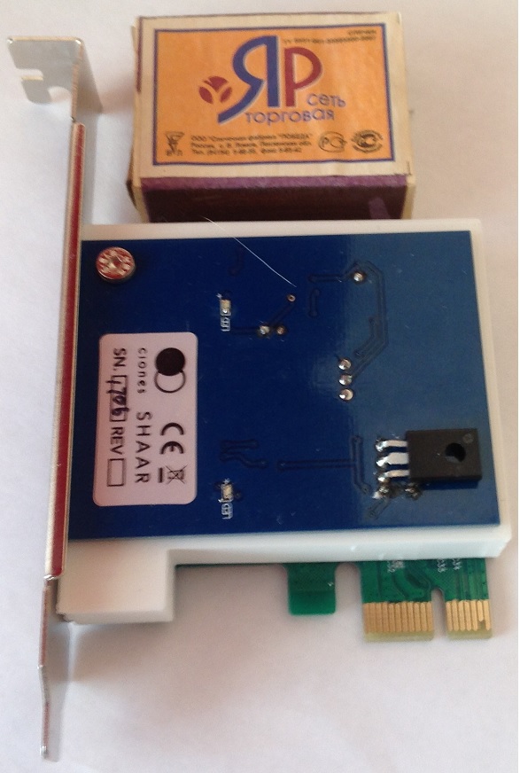

ШАРУ забрал, размеры очень мини...
но ни от куда ни возьмись засада: у платки планка не того размера, заменить нельзя.
Буду искать шлейф PCI
