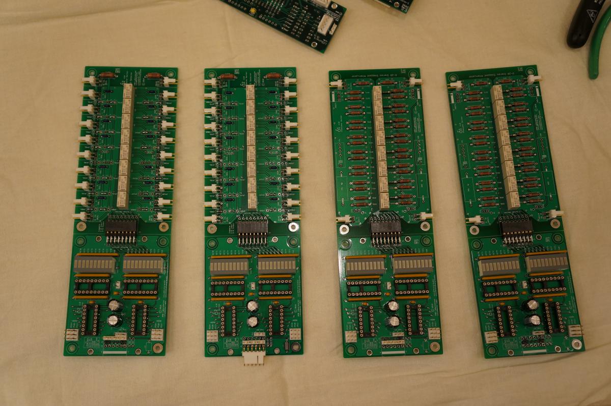

за согласование коэффициента усиления (настроен на 11 под HE-6) с LCD (читай возможную муть на первой четверти хода ручки громкости) не переживаю, т.к. попросил релейный переключатель со 128 шагами :)
уверен, что мне хватит ) да и махнуть коэффициент усиления можно и по месту, когда наушники куплю, если будет слишком неудобно.

Не перебор ли по шагам? :think:

Почему? Это всего лишь вопрос кол-ва реле. Delta1 позволяет установить 8 реле, т.е. 2^8 = 256 шагов.
128 шагов - это минус 1 реле. Экономия копеечная, надо было полностью все реле ставить.

Да? Я не знал, попрошу, если еще не поздно.
Я насколько понимаю релейные регуляторы громкости лишены проблем с "мутью" при любом положении ручки? Тот же популярный альпс на первой четверти хода не рекомендуют использовать?

Конечно, попросите. Цена реле - 5 дол, + 4 резистора + 2 контакта Молекс. Вот фото релейных регулятров, заполненных полностью.
