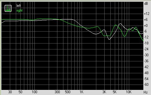

Koss в хорошем состоянии (даже с коробкой) у меня тоже были на тестировании. Там металлическая рамка крепления дужки, к которой прикручивается пластиковая чашка и передняя пластиковая панель с динамиком. Никаких следов вмешательства не было. Оставили очень неоднозначное впечатление. "Пространство", "сцена" - это не про них. "Каша" на сложных вещах с драйвом - это да. Слушал примерно 10 минут, и мне хватило понять, что слушать их не хочу )))
Когда сделал измерения - стало понятно, почему.
Знающие люди говорят, что там можно в динамике что-то подрегулировать, но я этим заморачиваться на стал. Просто сами наушники сильного интереса не вызвали. НЧ хорошие. Все остальное - ну не знаю... на таких разбросах делать выводы даже о тональном балансе сложно.

По поводу АЧХ SE-505.
Окрас как раз может представлять интерес на тяжелых жанарах.
Во первых, акцент на НЧ. При всей глубине и полноценности еще и чуть подчеркнут миб-бас. Искажения в силу конструкции очень низкие, так что НЧ тут вкусные и подача в тему.
Подъемчик в 1-1,2 кГц без резкого спада после (там все плавно) - дает подчеркивание вокала и гитар. "Дыры" на 2 кГц тоже нет, то есть верхние оттенки вокала и гитар, скажем так, без потерь.
Очень ровные ВЧ до самого верха - всякие тарелочки очень отчетливые, ничего нигде не песочит и не рассыпается.
Современного "читерского" горбика на 10 кГц, который дает псевдодетальность и "воздух" - нет. Диапазон отыгрывается честно и ровно.
В-общем, почерк достаточно интересный и воспринимается хорошо.
