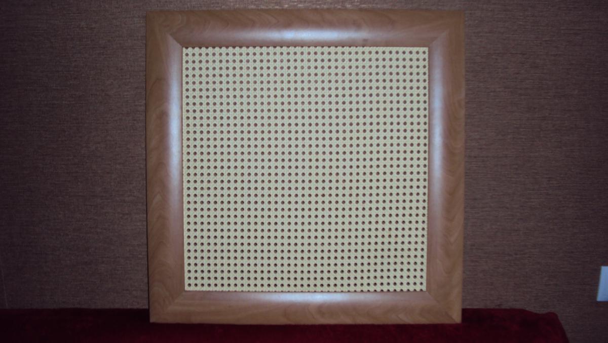

Наверное всё-таки попробую дать парочку необязательных советиков, которые не будут вступать в противоречие с созданным интерьером:
1) Если посчитаете возможным(для себя), то можно попробовать "закрепить" на стенках шкафов(специально применил кавычки, т. к. есть много способов реализовать это не причиняя вреда мебели) некое подобие "панелей акустического сопротивления". В Вашем случае просто рассеивающую поверхность (на стенках шкафов, около которых колонки стоят).
просто как пример возможного варианта
Есть множество цветов, а так-же типов таких решеток(включая просечку из ДВП). Можно сделать "свой размер".
Можно и любую другую рассеивающую поверхность использовать.
Акустический поролон и другие поглощающие материалы не подойдут.
Если использовать именно просечку, то следует иметь ввиду, что расстояние между стеной шкафа и собственно просечкой создает воздушную подушку и эта "система" уже будет работать именно как панель ак. сопротивления, особенно, если по контуру прикрепить рейки и тем самым замкнуть ак. пространство. В этом случае у Вас будут ещё и "глушиться определенные частоты, зависящие от "толщины" воздушной подушки. Но в этом, в Вашем случае, необходимости наверное нет, но так, на всякий случай.
2) На "задней" стенке, по бокам от большой картины не грех бы повесить ещё по одой(хотя-бы) картине, ну или что угодно другое, слишком велика отражающая поверхность, нужно "разбивать".
Ну а об общем состоянии комнаты можно судить по хлопку.Если Вы не слышите выраженного порхающего эха, при этом в хлопке нет ватности(очень важно), то и сильно заморачиваться с доп обработкой наверное не стоит, ну а в противном случае... по обстаятельстам.
Если Вы не видите для себя возможности расположения колонок в других местах, то возможно имеет смысл рассмотреть возможность установки колонок на настенных кронштейнах. Но здесь могут возникнуть проблемы с "неприятием" колонками близкого расположения стены.
Так-же можно попробовать положить небольшой коврик перед диваном. Оптимальная точка расположения - место, где Вы увидите колонки, отраженные в зеркале, лежащем на полу(естественно с места прослушивания).
Всё это должно сфокусировать звук(паразитные резонансы - великое зло), сделать его энергетически более наполненным, да и просто комфортным.

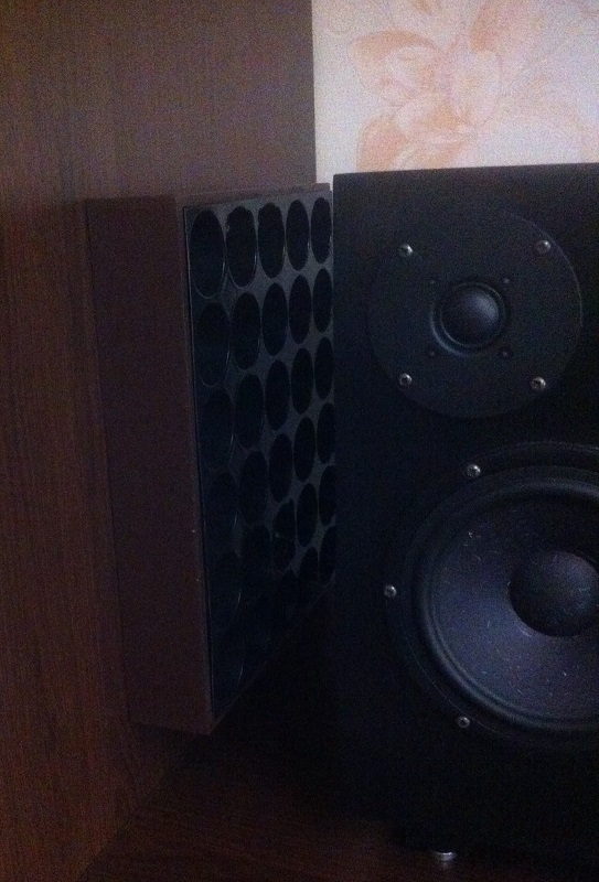

@слушатель,
То, что я сфоткал, это дек. решетка на радиатор. Это просто, как пример. Если у Вас есть что-то подобное под рукой, то просто "притулите" это что-то к стенке шкафа рядом с колонкой - посмотрИте, как звук изменится.
А если Вы решите с панелями всерьез заморочиться, то там не всё просто. Если явного порхающего эха нет, то может и не стоит...
К тому-же это не спасет от НЧ модов. Там свои способы. Вы сначала попробуйте "малой кровью", может всё и получится!
ЗЫ Как иллюстрация, не как рекомендация к применению(не эстетично) рассеивающей поверхности - задемпфированные изнутри(мин ватой к примеру) ячейки для яиц :D

Наверное всё-таки попробую дать парочку необязательных советиков, которые не будут вступать в противоречие с созданным интерьером: 1) Если посчитаете возможным(для себя), то можно попробовать "закрепить" на стенках шкафов(специально применил кавычки, т. к. есть много способов реализовать это не причиняя вреда мебели) некое подобие "панелей акустического сопротивления".
Попробывал. С ПАС стало лучше. Звук более собранный, плотный. Пробывал с панелями и без в течении двух недель и каждый раз была явно заметна разница. Спасибо, без Вас бы не пришло в голову про ПАС. Вчера закончил корпус для них и закрепил.

@слушатель,
Очень рад, что смог оказаться Вам полезен!
