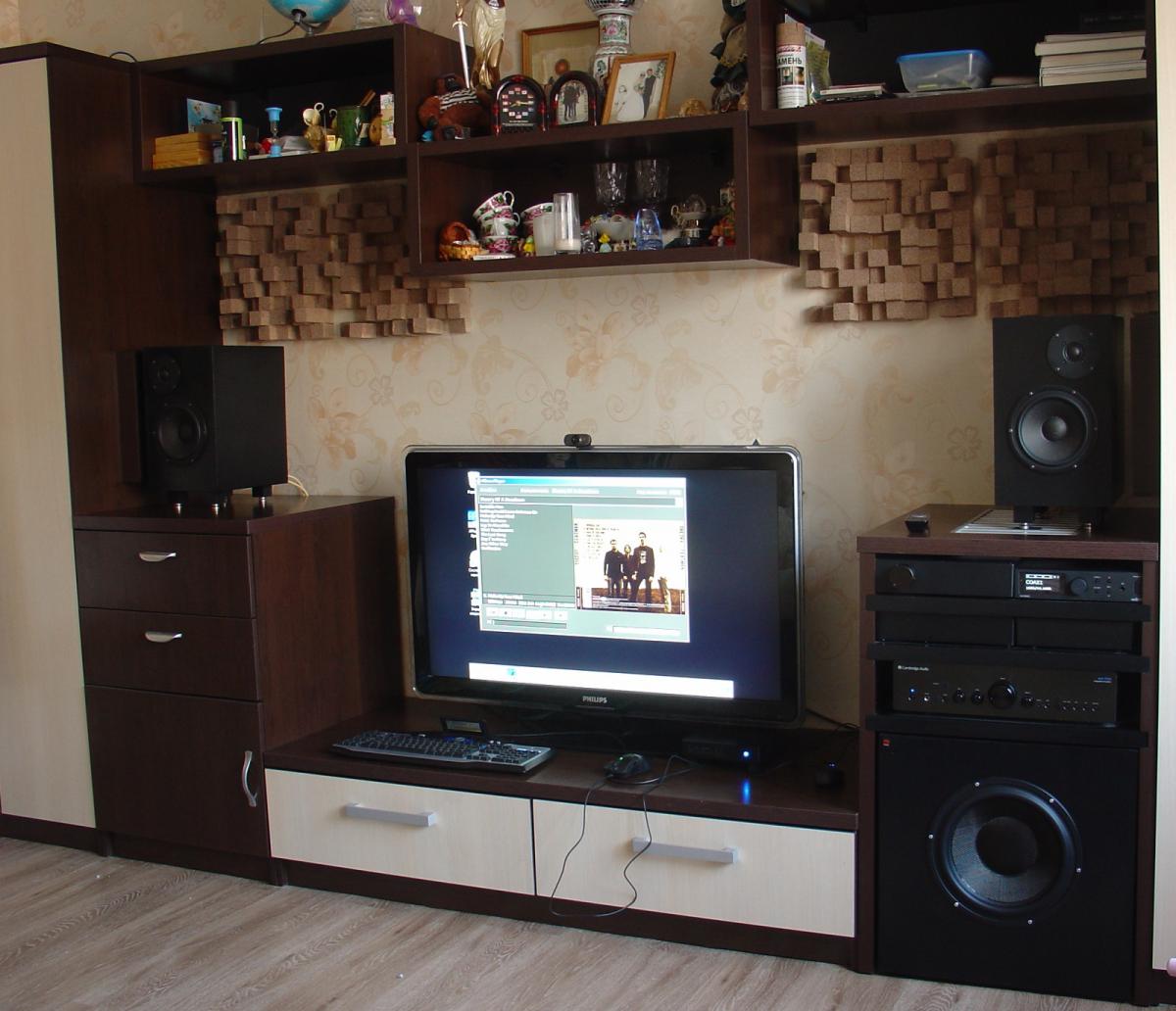

    Попробывал. С ПАС стало лучше. Звук более собранный, плотный. Пробывал с панелями и без в течении двух недель и каждый раз была явно заметна разница. Спасибо, без Вас бы не пришло в голову про ПАС. Вч
  • Попробуйте с минватой плиты см 10 толщиной. В ткань одеть их легко. Отлично глушат и ВЧ и СЧ и НЧ, в зависимости от конструкции. 5-6 листов уже творят чудеса в плоскости первых отражений. В углы ее м
  • Система собрана с любовью, но размещена ужасно и в ужасной КДП Может не прав, но тогда сделайте запись и выложите.
Изображения в теме
Опубликовано
Система собрана с любовью, но размещена ужасно и в ужасной КДП :(

@слушатель,
Очень понравился подход при реализации(внимание к "мелочам", которые на самом деле далеко не мелочи ;) ). Очень правильное (на мой взгляд) определение подобрал @dikvertin, именно с любовью собрана система! :good:
По поводу размещения, я то-же соглашусь с @dikvertin, на мой взгляд не симметричное расположение колонок будет несколько "коверкать" трехмерность образов(сцену). Но мы в большинстве случаев не можем полностью выделить помещение под наше хобби(к сожалению) и поэтому компромиссы неизбежны. Чем-то жертвовать всегда(ну или почти всегда) приходится
Не понятно только как саб подключен. Если есть "высокоуровневые разъёмы", то лучше подключаться именно к ним.
Пусть Ваше "детище" Вас только радует!
ЗЫ. Про саб понял - он у Вас пассивный.
Изменено пользователем pollar

Спасибо за отзывы! Все правильно, черт сидит в деталях! :)
Спасибо! Комната самая обыкновенная, в панельном доме 4х4. Окно в комнате большое но тюль и шторы на всю длинну и достаточно плотные. Диван в комнате есть, мягкий, покрытие ламинат, ковров нет. Стенка без стекла. Комната без акустической подготовки. Саб установлен на шипы, не гудит. Комната отзывчива на нижней середине, но я это компенсировал более крутой частотой среза сабвуфера.
Вроде все симметрично. Аккустика на одинаковом расстоянии от центра комнаты. Слушатель в третьей точке равнобедренного треугольника 2-2-2 м Фото прилагаю.
У Вас одна колонка стоит рядом со шкафом, который является оч. хорошим акустическим зеркалом, и обязательно будет вмешиваться своими доп. отражениями в построение сцены(как основное). Насколько это будет критично?... тут вопрос.
А правильность треугольника - это не догма, это скорее рекомендация(точка отсчета). В реальных условиях наилучшие результаты(субъективно) могут оказаться в совсем других местах.
Но, повторюсь, мы далеко не всегда можем себе позволить "поиграть" с пространством. В Вашем случае Вы сделали ВСЁ , что в реальных условиях смогли себе позволить. ... ...это хорошо "чувствуется" :appl:

наверное я ослеп, но шкафов там два. И все симетрично. Но дело то не в этом :)
Ага, звук больше всего нравиться на большой громкости из соседней комнаты :D

Обана!!!
У меня фото из поста №5 раньше не открывалось!
Были лишь слова "фото прилагаю", я и ориентировался по фото из первого поста, а там второго шкафа не видно.
Так что написаное мною выше актуальность теряет. Прошу прощения, что невольно "поумничал" :sorry:

@слушатель, А вы АЧХ и RT60 меряли? Хорошо бы и ватерфолл посмотреть.
Была такая мысль, даже готов как-нибудь раскошелиться на хороший микрофон баксов за 200. А пока мерить нечем, есть за 2$ пластиковый гениус :)

@слушатель, :) 200 это сильно круто. Достаточно и 20. Нужно то всего лишь знать АЧХ микрофона и дырка, куда его вставить (хватит и встроенной звуковухи)
Я ставил эксперименты - любая плоскость рядом с акустикой до 50-70см коверкает АЧХ на ВЧ очень сильно, а на СЧ обычно дает сильный горб вверх.

@слушатель,
Да и не стоит (по моему) этим заниматься: слишком много косяков может вылезти. Зачем Вам лишний геморрой, ведь по сути Вы не можете ничего кординально изменить. Расположение колонок по-любому не ахти, слишком близко к "зеркалам", установка на корпусную мебель, это по-любому дон. резонатор(как правило "не в ту степь), шипы не спасут. Нужны стойки. Сама комната 4 на 4 "кладезь" резонансов. Хуже только куб.
Можно постараться подстроить АЧХ, но не всегда это субъективно улучшает звук.
Хотя, конечно, если есть желание, то попытаться "не грех".
ЗЫ. Если звук нравится - слушайте на радость, если нет, то тогда...

Звук нравиться но я помню какой он был в момент переезда, когда еще мебели не было, акустика стояла на стойках. Было лучше, более масштабно, сочно. С мебелью стало чуть глуховато. Не так кардинально все изменилось, но заметно, это один из косячков с которым приходиться мириться. Всетаки как-нибудь попробую поиграть с комнатой. Попробую верхнуюю крушку шкафов заглушить, это углы, там гул стоит, лазил ухом. Да и всякое по мелочи, может топперы расставлю :think:

@слушатель,
http://www.bestjapan.ru/auction/item_d150648550.html
классика для измерений (капсюль) и удобные приспособы. Берите.

@слушатель,
Если есть желание, конечно попробуйте(угол разворота колонок, то-же). Углы - ясное дело: рупоры НЧ. Топперы(специальные) то-же хотел прикупить для интереса, но так и "не сподобился". Будет интересно услышать Ваше мнение(если попробуете). Вообще груз на кампоненты(колонки) достаточно заметно изменяет характер звука(и от материала груза сильно зависит), но не всегда это "в тему"
Топперы - это интересно.
Опубликовано
@pollar, Это все мелочи, которыми можно играться ПОСЛЕ основной работы с КДП. А к ней надо подходить с не меньшим тщанием, чем к собиранию системы. Что бы понять как все играет у "слушатель", достаточно послушать хорошие наушники от того же Azur и сравнить с акустикой.

@dikvertin,
Привет, Михаил!
Я с тобой согласен. Если есть к тому стремление - можно и нужно работать в этом направлении, но результат(сразу) не всегда оправдывает надежды и идет бесконечная коррекция.
Поэтому, если человека устраивает(на данном этапе) звук, то лучше просто музыку слушать. Ну, а улучшить что-то можно всегда. Тут даже стоимость системы и обработка помещения не являются решающими. Всегда можно сделать ещё лучше.
Но, конечно основное - это желание(не желание) этим заниматься..

Теперь о том, что нравиться и, что не нравиться. Нравиться сцена, яркая подача мдака и всей системы вцелом. При прослушивании ощущается свежесть, задор. Вовлеченность хорошая. Детальность высокая но не во вред целосности материала. Сцена широкая, ощущение того, что всегда в первом ряду. Светлая подача не раздражает, как будто присутствуешь на утреннем концерте в яркий солнечный день. Обьемность хорошая но нехватает бархатистости. Что не нравиться. Бас! Он есть но какой то мертвый, не урчит, а формально отрабатывает материал. Звук плотный но бархатистости и напора не хватает. При попытке увеличить мощность сабвуфера он всем своим телом наезжает на основное полотно. Хочеться, чтобы он не наезжал был обьемным и урчащим. Больше расстраивает мертвятский оттенок мидбаса. Басгитара расплыачата, нет четкости и основательности. Думаю проблема в блине, бюджетный он и характеристики не очень. Надо пробывать санспик. Возможно комната не дает то, что хочеться. Низы всегда самое сложное в инсталяции.

@слушатель,
АС симпатичные...
Только вот почему разводка серебрянкой? Сами задумали так?
По поводу ДаXXa согласен- вместо него попробуйте медь хорошую. Может и мид басс поживее станет))

У меня все кабели или посеребренка или серебро кроме силовых. Серебро очень нравиться. Медь пробывал, с ним мидбас лучше, но середина и верх не такие как я люблю. Правда пробывал не дорогой ETI express 4. Возможно на саб подобрать хорошую медь из сабвуферных специальных и подлиннее.

Не может быть таких пряников (широкая сцена и тд из поста 21) при такой инсталяции да еще с МП в центре комнаты /там всегда провал по НЧ/, а параллельность вааще зло.
Опубликовано
Я пока на пол метра от стены колонки не отодвинул, никак не мог получить нормального звука, все время было ощущение гула и бубнежа. Даже затыкание ФИ заглушками не помогало. Стоит ли заикаться в данном случае про акустическую обработку ? С такой расстановкой чудес не бывает увы.
