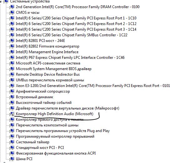

Вынужден просить помощи. Очень похоже, что у меня те же проблемы, что у уважаемого vm_nw. В наушниках - периодические щелчки. Иногда их не замечаешь, иногда начинает бесить. В последнее время второго больше.
Что делалось: пробовал разные дрова: PCI-STX-110512-7.12.8.1794(W7-FR), STX-1.02(W8-CR), их смесь по совету с этого форума, UNi Xonar 1815 v1.64 beta. Везде (с разными вариациями) - одно и тоже.
Теперь о тракте. Выводил через DS, ASIO (та версия, что была в моей сборке фубара и последняя, скачанная с оффсайта). Эффект интересный. Примрено через пол-минуты - минуты треск наподобие тихой автоматной очереди. Увеличение латентности немного увеличивало начальный промежуток, но ненадолго. Вывод через WASAPI самый "безобидный", щелчки негромкие и относительно редкие, но они есть, и когда, например, слушаешь нежное пианино Омара Акрама, бесит.
Отключил в биосе энергосбережение, отключил контроллер JMicron (несколько раз находил в инете информацию, что может виновником быть он), в самой винде выставил "Максимальная производительность".
Самое интересно, что тот же самый набор в семерке работал нормально.
Буду благодарен за любые дельные мысли. Как резервный вариант - вернуть семерку, но его хотелось бы оттянуть по-максимуму.
Мое железо не самое современное, но все же: p35, Q9300, 2x2 DDR2, БП 750 (Thermaltake Toughpower 750W), STX висит на отдельном молексе, разгона нет, + в системе стоит для кино\игр Audiotrak Maya mk2 POS.
Наушники Audiotechnika M50.
Софт: W8 x64 (лицензия, свежеустановленная), Foobar 1.1.15 (сборка DarkOne 3.0.1), кодек-паков в системе нет (хватает PotPlayer'a)
P.S. Сейчас специально послушал музыку через PotPlayer - то же самое. Вывод - виноват не Foobar

Вы про это: "а если асиохост32ехе от имени администратора запускать?"
Не совсем понимаю, где этот асиохост искать.
:think: наверное в программе

Не, у меня щелчков не наблюдалось, а было заедание музыки в фубаре и аимпе.
В моем случае путь до ASIOhost32.exe (ASIOhost64.exe) такой:
foobar2000\user-components\foo_out_asio
Дальше ПКМ-свойства-совместимость- выполнять от имени администратора. С ярлыком фубара тоже самое проделать.
Проверял на Everest Ultimate (или Aida64 теперь). При проверке стабильности системы 100% нагрузки, все подвисает, но ни одного зависания или щелчка.

Не помогло. Нормально играет секунд 15-20, потом треск\писк

замени фубар на обычный. и отключи вторую карту
Более-менее нормально играет на WASAPI, но там щелчки
Вторую карту отключать не хочется. Без кино\фильмов оставаться
Иного способа нет?

да ты попробуй
Как думаете, если я ее уберу из диспетчера оборудование, этого хватит?

все сноси :) и антивирус отключай

Выключил в диспетчере устройств все звуковые, кроме асуса (там еще был мусор от нВидии). Запустил DPC Latency checker. В среднем, 1400 при максимуме 2246. Это много?
Запустил фубар на проигрывание, половина столбиков сначала подскочила до 8000, потом вернулась к обычным 1400. Через пол-минуты снова сорвалось на писк
до фига. а разве эта программа работает на восмерке? да и дрова от нвидий снести надо. и попробуй треки в память кидать
снести дрова от видеокарты? А чего-нибудь менее радикального придумать нельзя? Тогда проще вернуться на семерку.
Перегрузился. Осталась одна STX. Латентность в среднем 1050. Пока играет без заиканий.
Wi-Fi адаптер отключен. Пробовал отключать сетевой адаптер. Видимых изменений нет.
:stopit: дрова от видео карты звуковые ! ну раз работает то всё
Дело в том, что при установке дров nVidii вместе с самими дровами (даже если выбрать только их!) у меня ставится еще куча мусора, среди которого и аудио-устройства. Потому поставить ТОЛЬКО видеодрайвера у меня не получается. Сейчас да, играет, но это при отключенной второй карте и латентностью около 1000. Оставаться без второй карты не хочется. Что-то еще можно сденлать?

просто попробуйте запускать сам фубар от имени администратора, поможет 90%
опять не так? :notknow: ну не знаю. экспериментируй. удачи. МЫ С ВАМИ :drinks:
