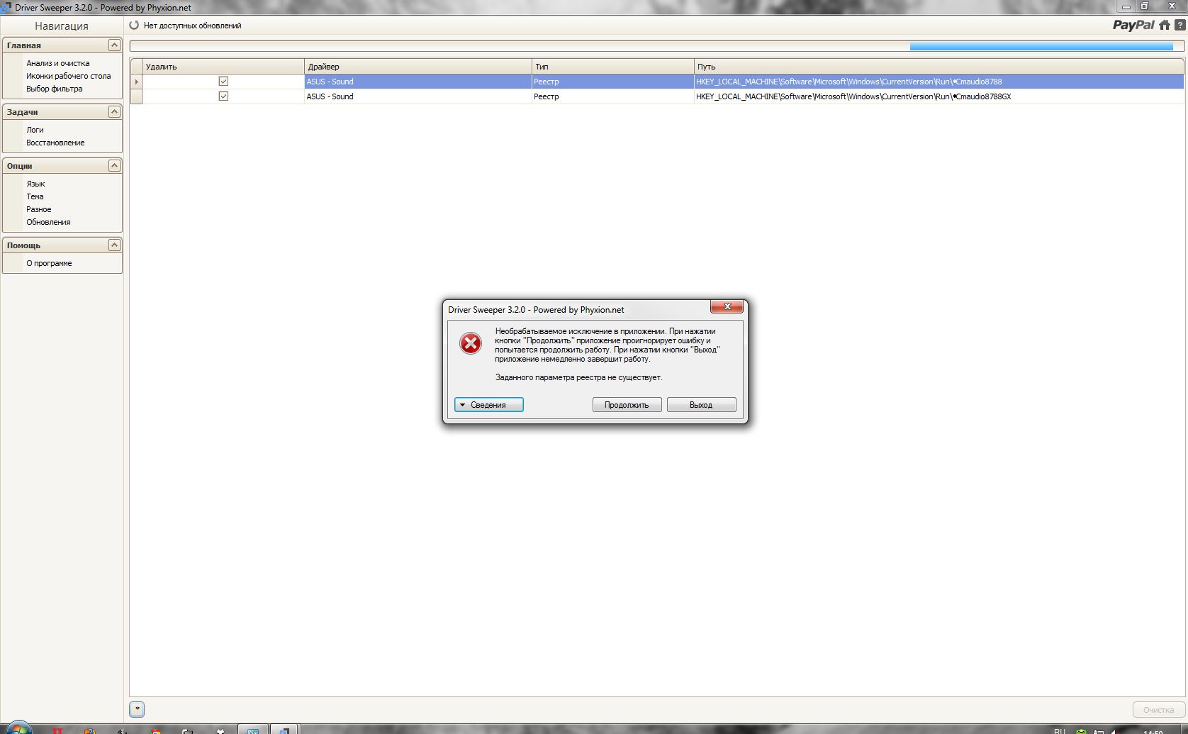

подскажите, чем можно вычистить систему от драйвера, а главное от сертификатов всяких!

короче не знаю что делать. 94 драйвер не хочет работать ! Сертификат не нравиться виндовсу . Второй раз уже такая Ерунда! И главное если первый раз ставишь то нормально! Но если потом ставишь 93 то после этого не РАБОТАЕТ 94!
а програмка вот что показывает!
Треск в карте из-за плохого питания по молексу

УРАААА! Заработала курва! Я ее душу мотал ! Пришлось весь реестр руками копать и удалять все что связано с асус и ц медиа, а так же удалять кучку файлов по процессам hsmgr.еxе и hsmgr64.еxе!
Рекомендую проделывать то же если драйвер был переустановлен несколько раз!
