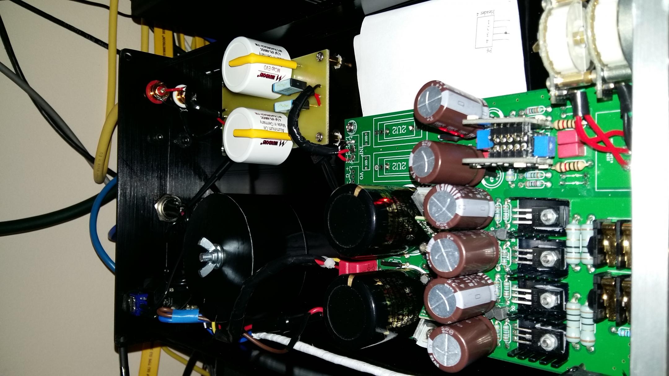

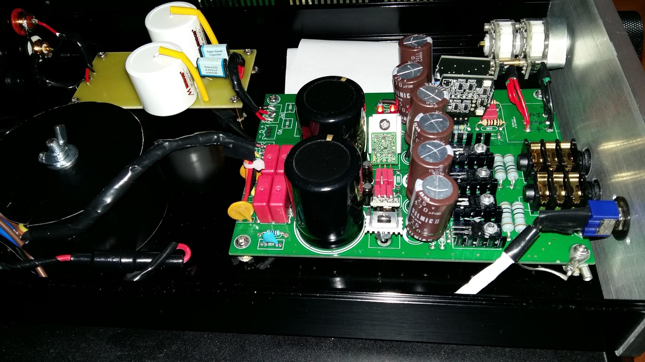

Мой усилитель Black Square, клон Lehmann BCL
Декса UE - 40 баксов.
А где брали за 40? На их оф. сайте двойной модуль UE почти 86 евро стоит.
Опечатка.
SE, конечно.
UE на сегодня самый дорогой.
DEXA UE прибыл.
Если кратко, то на ВЧ действительно чуть лучше, и это заметнее на оркестровых произведениях, а для рока я не увидел столь существенной разницы, чтобы переплачивать (SE-$40, UE-€85 ! ), тем более, когда делают апгрейд плеерам (по 2, а то и 4, дискретника).
Может наушники ( и это скорее всего ) не того уровня (ценового диапазона), сам усилок тоже не топ оф зе топ. Т.е. в моем тракте не существенно и не стоит переплаты.
Больше всего умиляет нестройность двух вертикальных PCB у самого дорогого дискретника. Такое ощущение, что их паяют за офисным столом без каких-либо приспособ (могли бы сделать хоть какой-нибудь стапель или ножки по углам припаять как у конкурентов), упаковка - просто пакетик, а не пластиковый кофр. Барсон из всей этой (дискретники) компании самый продвинутый и выглядит как Айфон на фоне нонейма. Я приобрел два SE (один отдал брату на доработку Ротела) и вот UE, и все кривоватые. Этакая небрежность гениального изобретения :) .
НО играют попрежнему лучше всех :) .
Оставил в Кубе UE, естественно.
Изменено пользователем cher908

В качестве дополнения ко всему вышесказанному: громкость теперь делаю на шаг ниже.
Светодиоды стоят бОльшие (по три на канал) и хорошо освещают внутренности моего Куба (через вентиляционные решетки теперь видно хорошо), подчеркивая статус Ultra Edition :) .
