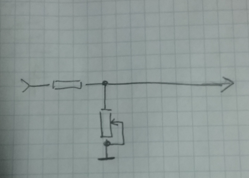

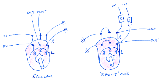

В другой ветке читал, что регулятор громкости можно включить по схеме делителя напряжения.
Тогда совсем не обязательно ставить дорогущий DACT, а поставить все тот же Alps.
Сигнал пойдет через 10'омный входной резистор, в который, как раз, можно финансово вложиться (Caddok TF или Amtrans, например), что существенно дешевле накруг. А разницу потратить на MCap SUPREME EVO SilverGold Oil :)
Кто бы из форумчан подсказал правильность переделки схемы включения потенциометра по принципу делителя напряжения так, чтобы выход источника не спалить.
Он по умолчанию делителем включается.
Скорее всего это имелось в виду.
