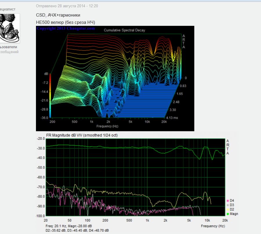

Мне нравится на headphone возможность построить сравнительные графики на одной оси координат: http://www.headphone.com/pages/build-a-graph Вот только не очень ясно, как сравнивать правильнее? Просто frequency response или compensated? А что значит "raw"?

есть же еще график HE500 по той же методике
Он несколько противоречит измерениям из других источников.
Кстати, я один заметил, что эти графики выглядят, как от совершенно разных наушников?
Изменено пользователем snorry
там где КНИ FocusPad-A вместо стандартных
Не заметил противоречий, просто вместо полосы пропускания 1/3 октавы минимально возможной обусловленной форой синусойды берется 1/24 октавы

@Plokhikh, На какие наушники они (560е) больше всего похожи? Не-500, НЕ-6, LCD-2 ?
DT990pro, К612
Присоединяюсь к вопросу, у меня сложилось впечатление, что это "HD800 с человеческим лицом" :)
А что значит "raw"?
Сырой график. Смотрите компенсированный, в нем учтена разная чувствительность уха к разным частотам http://rlu.ru/1rU1 спад на 5кГц и после 10кГц
А почему? Мы же когда измеряем АЧХ акустики, то не прибегаем к компенсации. Ну, и когда слушаем живые инструменты, то разная чувствительность к разным частотам тоже никуда не девается. Чем наушники тут принципиально отличаются от, например, акустики?
Было (неделя+):
@svas, это сложно не заметить.
500 воспринимаются как довольно темные наушники, и с достаточно хорошо компенсированным участком в районе 3 кГц, где резонанс ушного канала и нехорошее место в "кривых равных громкостей"...
Указанный же вами график имеет в этом месте конкретный пик вровень с 1 кГц.
Все другие базы измерений (персоналаудио, headphone.com, иннерфиделити) в этом очень важном участке показывают спад.
На слух здесь у 500 тоже все нормально.
И какой из этого можно сделать вывод? Правильно, "противоречий нет" :stopit: .
Тут хоть какое сглаживание делай, чтобы не заметить - надо сильно постараться.
Если даже АЧХ измерена не вполне корректно, то на графики искажений смотреть уже особого смысла нет.
И значит - стоит подождать других измерений 560-х...
Тем, что в формировании звукового сигнала у наушников имеется акустическая камера, ограниченная амбушюром. У нее есть определенные акустические свойства, у уха, которое там находится, когда наушники на голове - тоже свои свойства и резонансы, ушной канал - тоже...
Однако алгоритмы компенсации применяются совершенно разные и ко всем есть вопросы.
И самая большая проблема здесь, что уши у всех разные, и совсем не такие по свойствам, как у манекена для измерений.
@Vict07R, LCD-2, HE-6 я в последний раз слышал в начале апреля, а HE-500 еще 2013. Так что мое следующее сравнение будет с весьма большой ошибкой. Сразу хочется сказать, что HE-560 - это абсолютно не LCD-2. Новые звук новых китайцев "принадлежит дому HiFiMan" как любят говорить западные ревьюверы касательно некоторых новинок. Я бы сказал, что звук на 70% похож на 6-ки и на 30- на HE-500. Общий баланс достаточно ровный и равномерный для типичного звучания наушников. Звук - типичный "танковый" приссинг изодинамики немаловажную роль в котором сиграли ВВЧ. Я относился с крайним недоверием касательно измерений этих наушников в диапазоне выше 15KHz. Во-первых я не видел раньше у изодинамиков такие резкие спады и , во-вторых, погрешности стендов в этом диапазоне уже слишком высоки. Мой слух выще 15-16 KHz уже достаточно резко идет на спад и я расчитывал не услышать этого спада даже если он есть, но я его слышу в том, что звук 560- очень презимленный он не может уходить в отрыв, уходить в полет, он хочет прыгнуть, но не орывается от земли, да и верхняя обертонная палитра естественно обрезается. В общем по звуку они тоже не 800-е. Но общий уровень весьма добротный.
Изменено пользователем Plokhikh
Немного потыкав в графики на headphone, пришёл к выводу, что нет принципиальной разницы смотреть ли их с компенсацией или без. Масштаб, конечно, будет отличаться. Однако нас ведь интересуют графики сравнения разных наушник. Причём сравнения с моделями, о звуке которых имеется уже некоторое представление.
Было (неделя+):
Хотя бы тем что эти частоты лучше всего передаются по воздуху, а расстояние между акустикой и слушателем, наушником и ухом различаются
Ну и графики фактической и воспринимаемой громкости
Изменено пользователем svas

Измерения innerfidelity http://www.innerfide...ANHE5602014.pdf
то же самое искажения меньше чем в HE500 в несколько раз
переходные характеристики лучше стоит только взглянуть на impulse response
В общем несмотря на то, что у HE560 половина магнитной системы, искажения и переходные у них лучше хороших динамических наушников, настоящие изодинамы. Несмотря на то, что у HE500 полноценная магнитная система, у них искажения и переходные сходны с хорошими динамическими наушниками. Считаю это достижение Hifiman, еще бы не было ямы на 2кГц в 5дб
Источник:
Esther M1 Vitality s/n 600, firmware v1.0.072 + Samsung 64GB PRO
Colorfly C200 s/n 0805P1, firmware v.C20016 + Sandisk Extreme 64GB
Усилитель:
RPA Refined Audio Power + потенциометр Vishay Sfernice
Обзор: http://forum.doctorh...als&article=361
Межблок:
8 проводников: Neotech UP-OCC Slilver 4х16x0.025мм/Neotech UP-OCC Cooper 4х16x0.025мм (плетение кабеля - объемное, плетение жил - плотный жгут)
Наушники:
Sennheiser HD 580 Старая версия начала 90-х с бумажным демпфированием. Кастомные амбушюры + кабель LitzCu XXX 4x175x0.04мм (плетение кабеля - жгут. плетение жил - жгут)
Sennheiser HD 25 II Старая версия https://www.innerfid...D251IIB2012.pdf. Сделан мод. Кабель LitzCu XXX 4x250x0.02мм (плетение кабеля - объемное, плетение жил - нет)
Grado RS325i Gold + G-pads
Hifiman RE-00 + Q-jay Tips
не сказал бы...
сопосотавимы.
на экземпляре 500-х разброс между каналами сбивает с толку.
На 100дБ у 500 искажения ниже.
У 560 с увеличением громкости предсказуемо растут больше всего искажения на НЧ.
Но предсказуемо проигрывают изодинамам с двусторонней системой.
Ну а в целом согласен - хорошие наушники, достойная смена HE-4. Для односторонней системы результат выдающийся.
2кГц - это нормально для изодинамики. Есть на всех.
Меня больше беспокоит окрас на 500-700 Гц. Самый вокал...

2кГц - это нормально для изодинамики. Есть на всех. Меня больше беспокоит окрас на 500-700 Гц. Самый вокал
Но это не нормально для наушников: спад на 2кГц делает голос менее живым, окрас на 500-700 Гц делает звук слегка пустотелым http://rlu.ru/1s6q http://rlu.ru/1s6r
Спад в районе 2 кГц обязан быть, в соответствии с кривыми равной громкости и плавным вхождением в зону "ушного резонанса" 3-3,5 кГц, если мы хотим слышать "субъективно ровную" АЧХ.
Этот спад имеется практически во всех флагманах, и не только изодинамических. Посмотрите измерения на иннерфиделити тех же Сенхов 800, АКГ812, Стаксов
Вопрос лишь в величине этого спада. Можно бы чуть плавнее, конечно..
Но на STAX SR-009 он тоже есть и даже величина его бывает больше. Но что-то мне неизвестны владельцы стаксов, которые жаловались бы на то, что голос "неживой".
Такие неровности 500-700 Гц - это не "пустотелость", а именно окрас, который воспринимается как несколько ненатуральные тембры именно вокала, но не сильно.
Провал на 2-4 кгц субъективно выражается в некоторой сдержанности вокала, как у HE-500, или Sr009. Если с ним переборщить, то будет уже ощущение прохладности/отстраненности как у 812х, или ватности как в старых ЛСД.
Небольшой подъем на 2-4 кгц субъективно выражается в повышении экпрессивности и проникновенности вокала, как у DT911, а если с этим переборщить, как у младших градо, то появится крикливость, пронзительность вокала.
Ну не только вокала, а все инстурментов, попадающих в этот диапозон.
Кстати у sr009 я как раз ощутил легкий провал вСЧ, что выражалось в эмоциональном спокойствии звучания, легкая сдерженность в них есть, но слава Богу с этим не переборщили.
Изменено пользователем Zontik
К этим же 2-4 кГц.
Не очень хорошо, что подъем цепляет уже 3 кГц. Для многих слушателей, у кого анатомия ушей как раз под 3-3,5 кГц резонанс, будет уклон в ту самую "крикливость".
Может, поначалу и не заметно на фоне вау-эффекта от других параметров, но постепенно при длительных прослушиваниях может начать бесить (((
