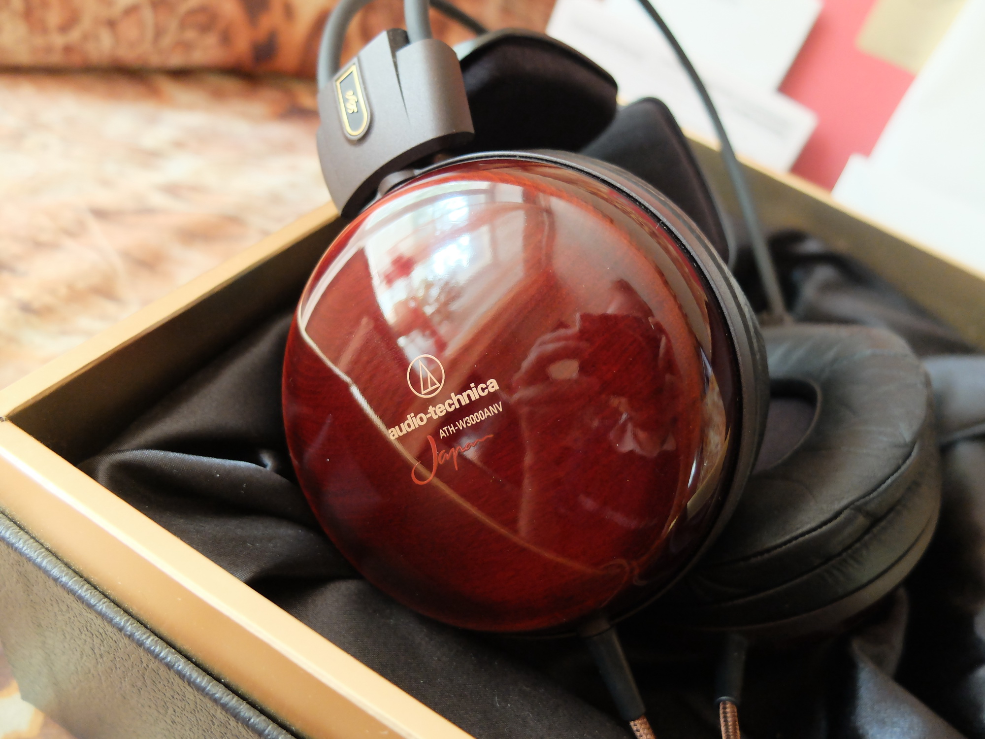

Второй заход :) Приятные ушки :good:
Единственная АТ, которую хотелось бы послушать.
А как же те винтажные деревяшки, что ты ещё не слышал? :think: Или уже нет таких? ;)
Я б тебе мог отправить послушать, если бы себе оставил, но с вероятностью 99% опять продам, и скорее всего скоро. Эта модель, помимо всех прочих достоинств, еще и хорошее вложение денег ;)

как-то вот так :) И полагаю, теперь так будет долго - по крайней мере, продавать что-то у меня желание пропало. Лучше за те деньги, что я вложил, все равно сейчас не найти. Жду Костины HE-6 на прослушку :) И, возможно, фазорные LCD-2 rosewood с замшевыми амбушюрами приобрел бы. Но и так все отлично :good:
По W3000 подтвердилась несовместимость посадки на маленькие головы. У меня друг сегодня приходил, одел их, говорит сваливаются и при этом снизу на скулы давят, я включил музыку и он говорит: "как ты вообще их можешь слушать, когда есть HD800?" Я говорю: "попробуй на чашки чуть надавливать", включил снова, он заулыбался, мол, совсем другое дело :) Так что подпиливание дуги оголовья, как было у меня на первой паре - не такая уж безумная идея :D
