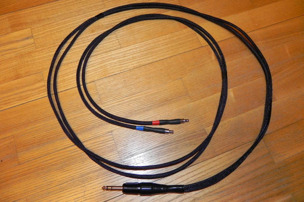

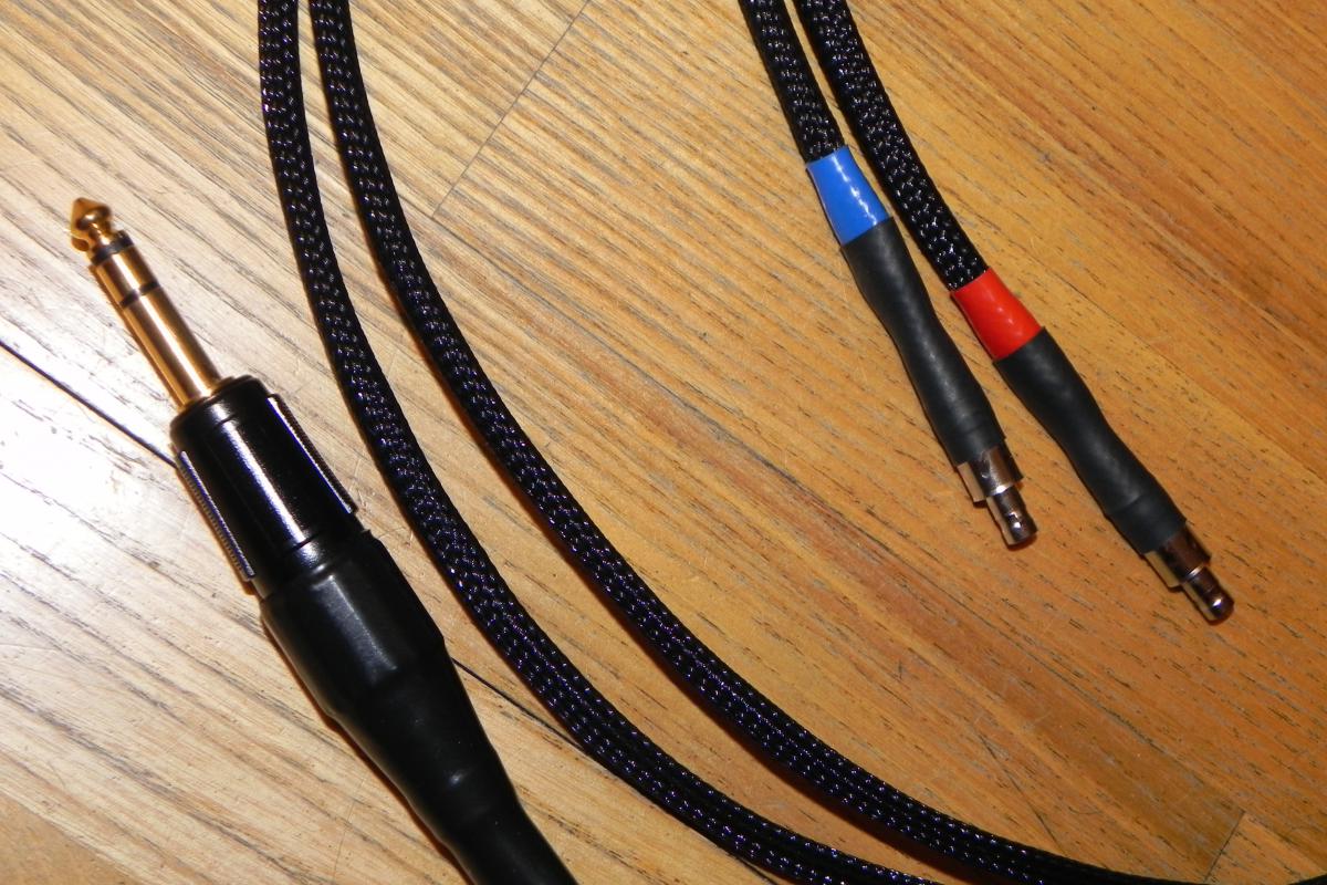

готов очередной кабель для HD 800 RLS-12
я взял за основу по многим отзывам лучший кабель для них RLS-6
много комбинировал со свивками и количеством/толщинами жил-оценивая затем звучание
в конце концов остановился на варианте - вдвое увеличено количество жил самого маленького диаметра
соответственно общее количество жил возросло с 1220 до 1620,зато уменьшил количество проводников с 28 до 16
конструкция кабеля и по свивке стала иная,но габариты и жесткость практически не изменились
Главное-по звуку благотворно для отдачи по верхам и детальности(даже самые яркие записи удобоворимо слушаются)
До сих пор пребываю в шоке от голоса Высоцкого-как живой,,,,

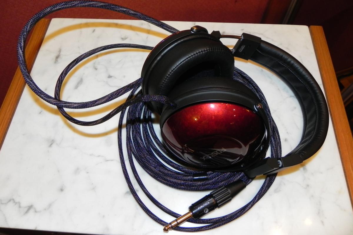

@sergst, не обратил внимания, есть в fostex900 место для потайного крепления разьемов с последующей возможностью менять кабель как перчатки? Просто вынос разъемов наружу не привносит для моего больного воображения необходимого эстетического удовольствия.... :blush:
На мой взгляд качественный кабель должен иметь минимальное активное сопротивление и стремящееся к 0 реактивное сопротивление (по крайней мере в полосе частот 16 Гц - 25кГц).
Реактивное, в полосе на порядок шире, как не извращайся, полюбасу будет стремиться к нулю.
Можно померять в самых жестких условиях, например емкостное на 25 кГц-ах, а индуктивное на 16 Гцах.
не заметил
кабель там несъемный
меняется только посредством перепайки с драйвера
не понял-где вынос разъемов наружу?
