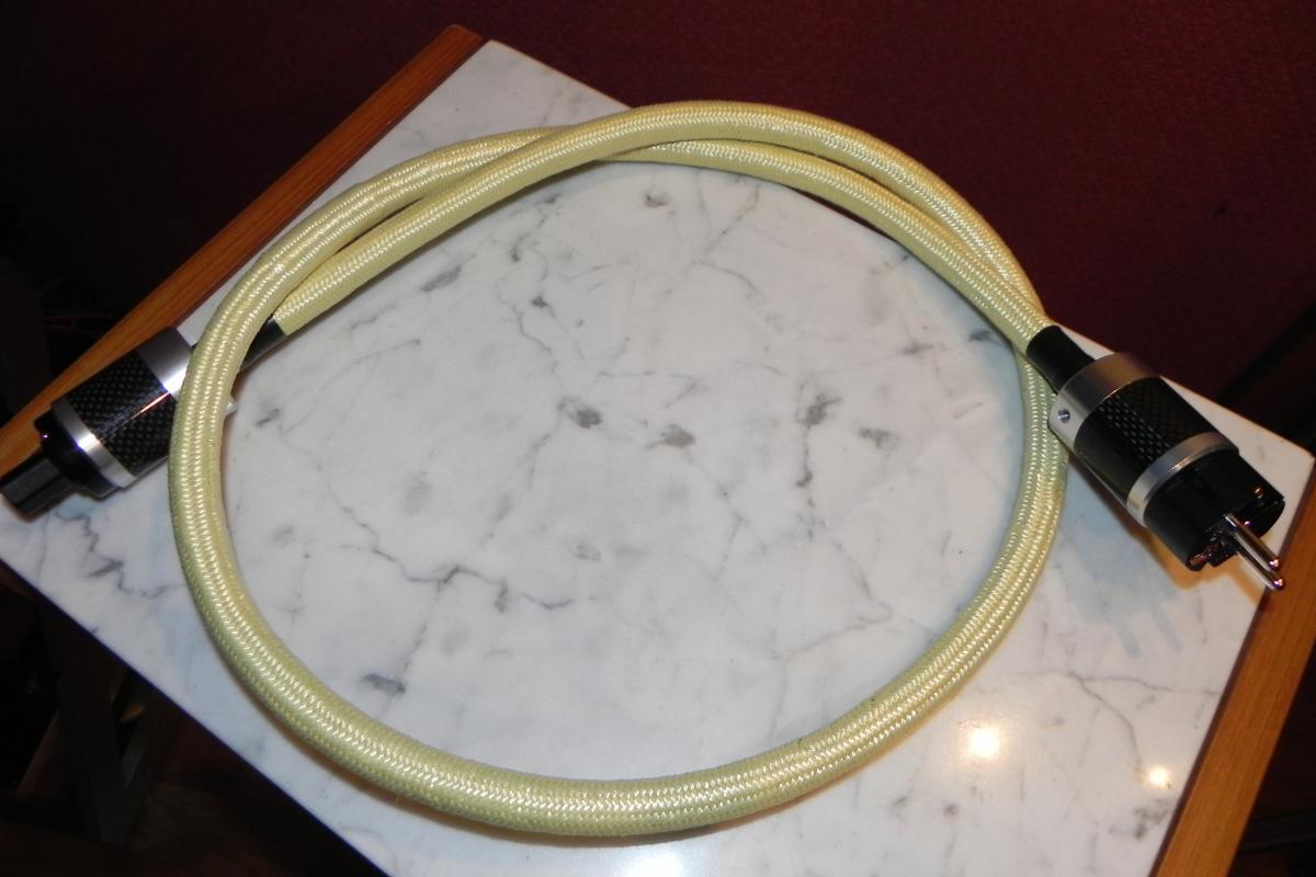

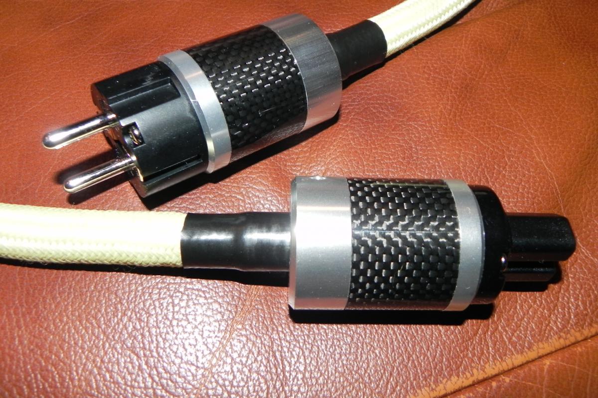

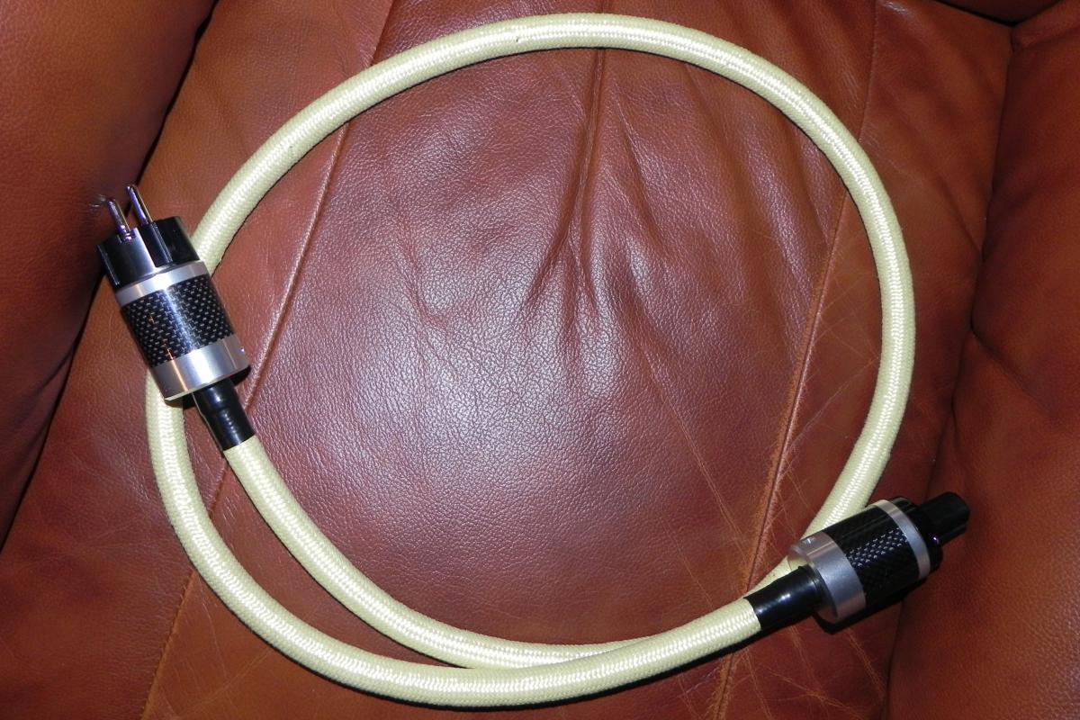

Вот фото того нового авторского сетевого кабеля (второго по счету)
применены также многожильные силовые проводники Western Electric
как и в первом ,но если там их было 3шт по 5,5мм,то здесь уже 6шт ,но меньшего диаметра-по 2,5мм
они проложены в сложной свивке вокруг центрального диэлектрика -конопляной нити

И как можно описать звук этого варианта кабеля по сравнению с предыдущим?
Продам:
Audeze Lcd-3 Дофазорные 60 т.р. http://forum.doctorhead.ru/index.php?app=classifieds&module=core&do=view_item&item_id=26771

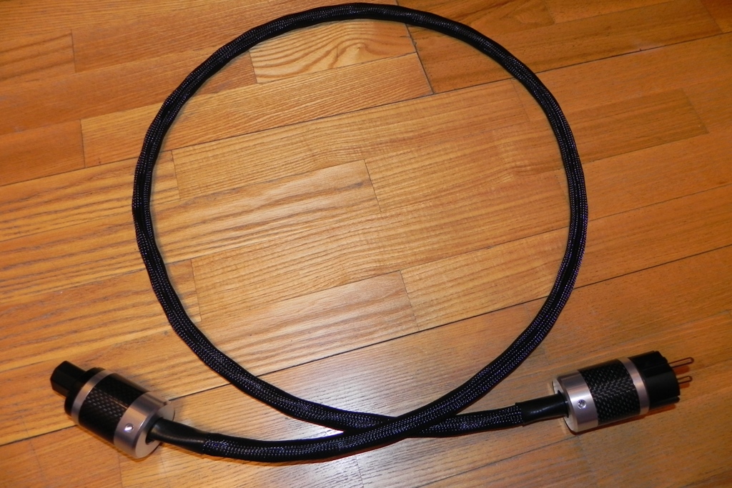

Он более подходит для классики,акустической музыки
звук чуть более детальный ,объемный и воздушный, в отличие от первого варианта WE
Там брайв,напор,безудержный бас и драйв-для рока и динамичных стилей хорош(он на фото)
Могу передать оба силовых кабеля для теста и оценки в своей системе

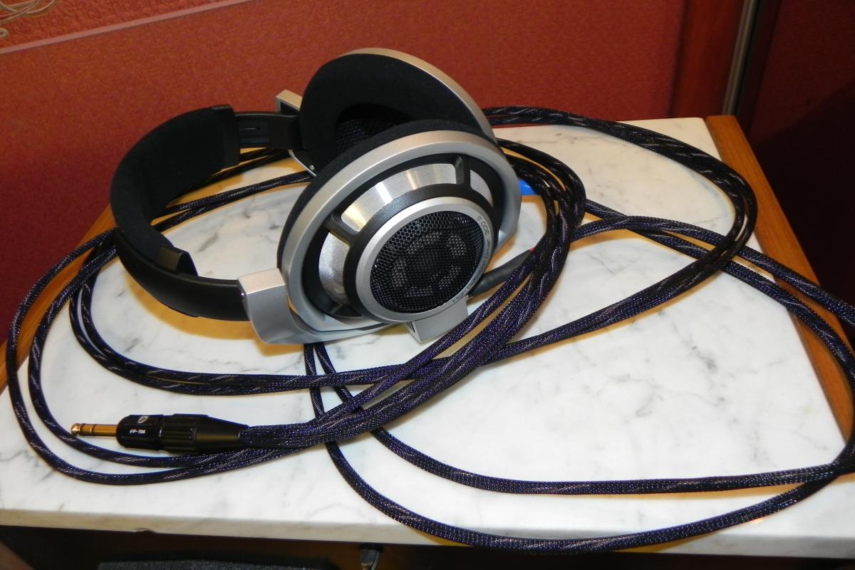

Чесно говоря мне так понравился звук Fostex TH-900 c новым кабелем,что я тут же захотел такой же поставить и на свои HD800!!!!
и что же-эффект был не менее положителен и теперь 11 модель основная в системе (наряду с RLS-8)
также RLS-11 заказан и отгружен в Татарстан для BLOODYCOT(для HD800)-ждем его отзыв

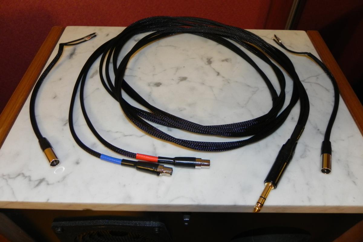

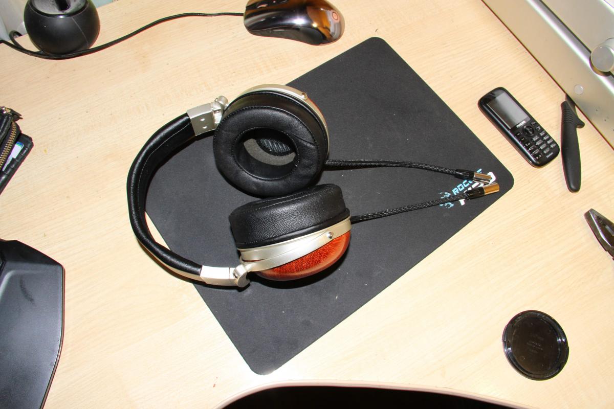

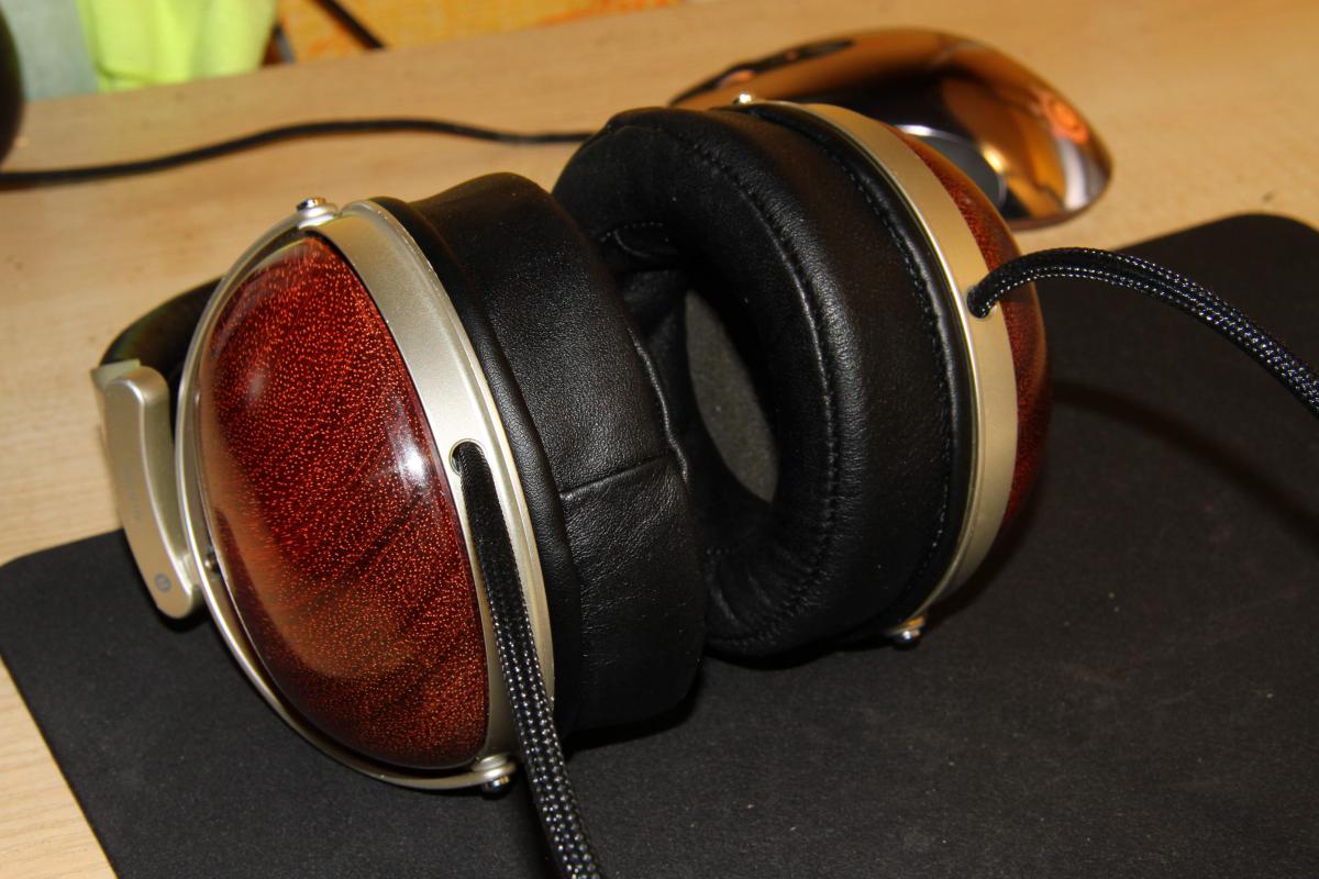

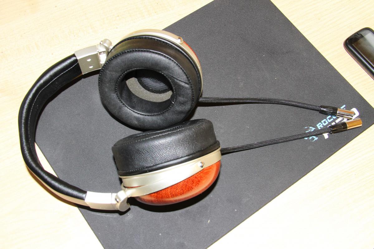

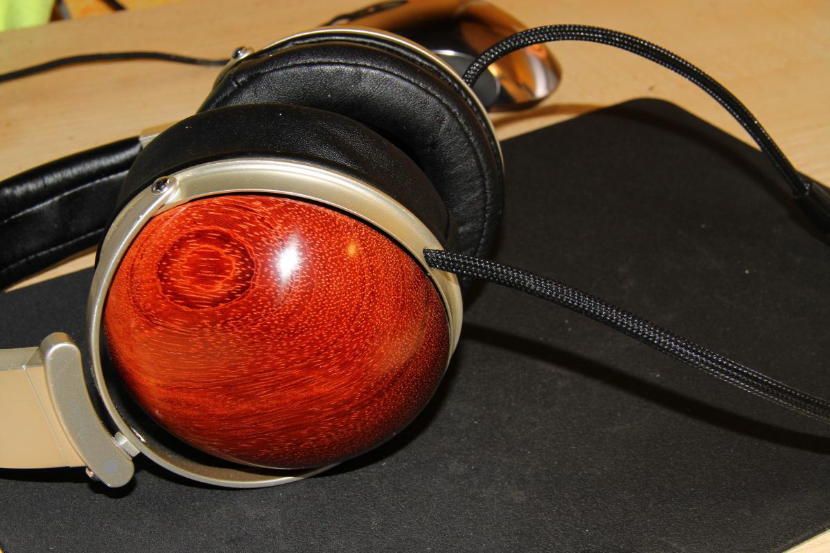

Заказывал у тов. Сергея в начале апреля единый кабель для AH-D7000 (с переходниками) и LCD-2.
Фотки по перепайке стандартного кабеля на переходники для AH-D7000 не делал, но это несложный процесс. Думаю большинство форумчан, кто занимается подбором кабелей, справится с процессом разбора наушников и перепайке пары проводов.
Выложу фотки результата:
post-13071-0-33136800-1401219222_thumb.jpg post-13071-0-49160800-1401219226_thumb.jpg post-13071-0-04632300-1401219235_thumb.jpg post-13071-0-42759900-1401219241_thumb.jpg post-13071-0-04933700-1401219246_thumb.jpg
За это время удалось погонять больше всего AH-D7000. Объяснять звук не умею, но постараюсь. По сравнению с стоковым кабелем бас стал более четкий, более приятный, детальность струнных инструментов улучшилась. Некоторые композиции заиграли новыми красками.
Спасибо за кабель!

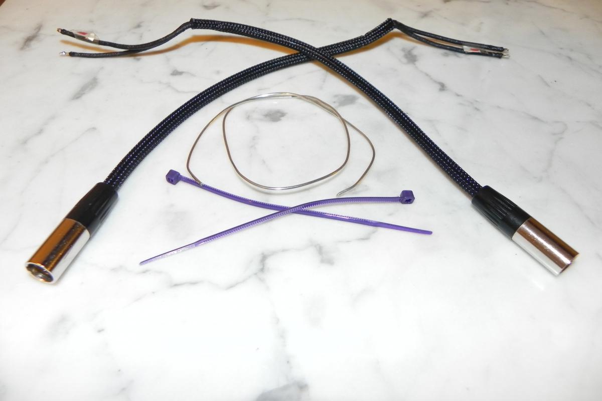

Andre -на здоровье я рад что понравилось-вот так изначально выглядел данный комплект кабелей
WE 8х0,5 плюс адаптационный переходник

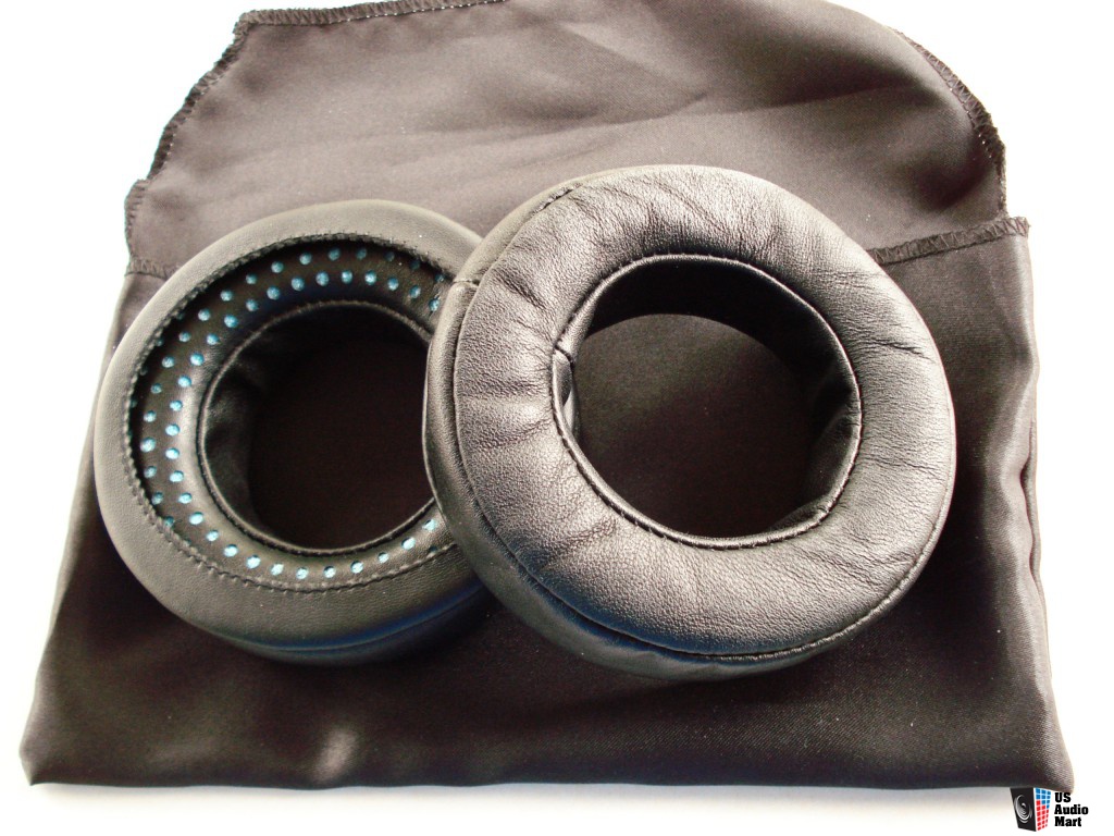

А какие Вы установили амбушки на Деноны? Несколько напоминают стоковые от Фостексов, но Ваши по-моему крупнее, и на вид они кожаные. Чашки - падук? Вы внутри демпфирование применяли?

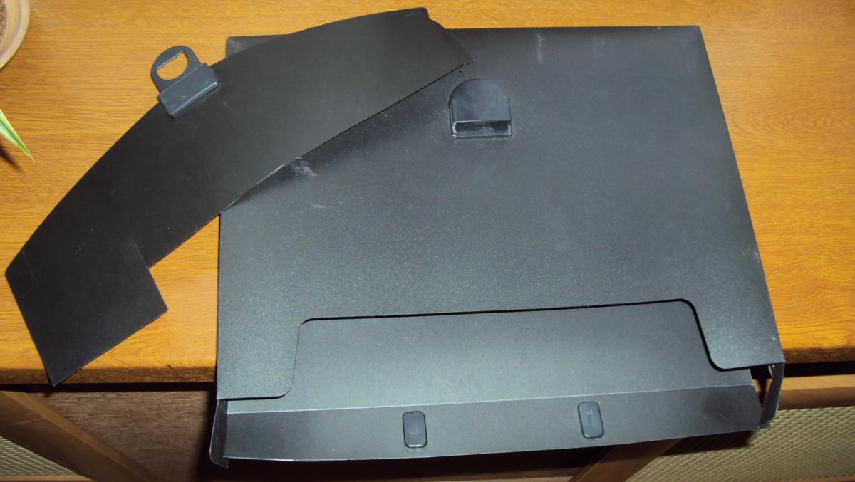

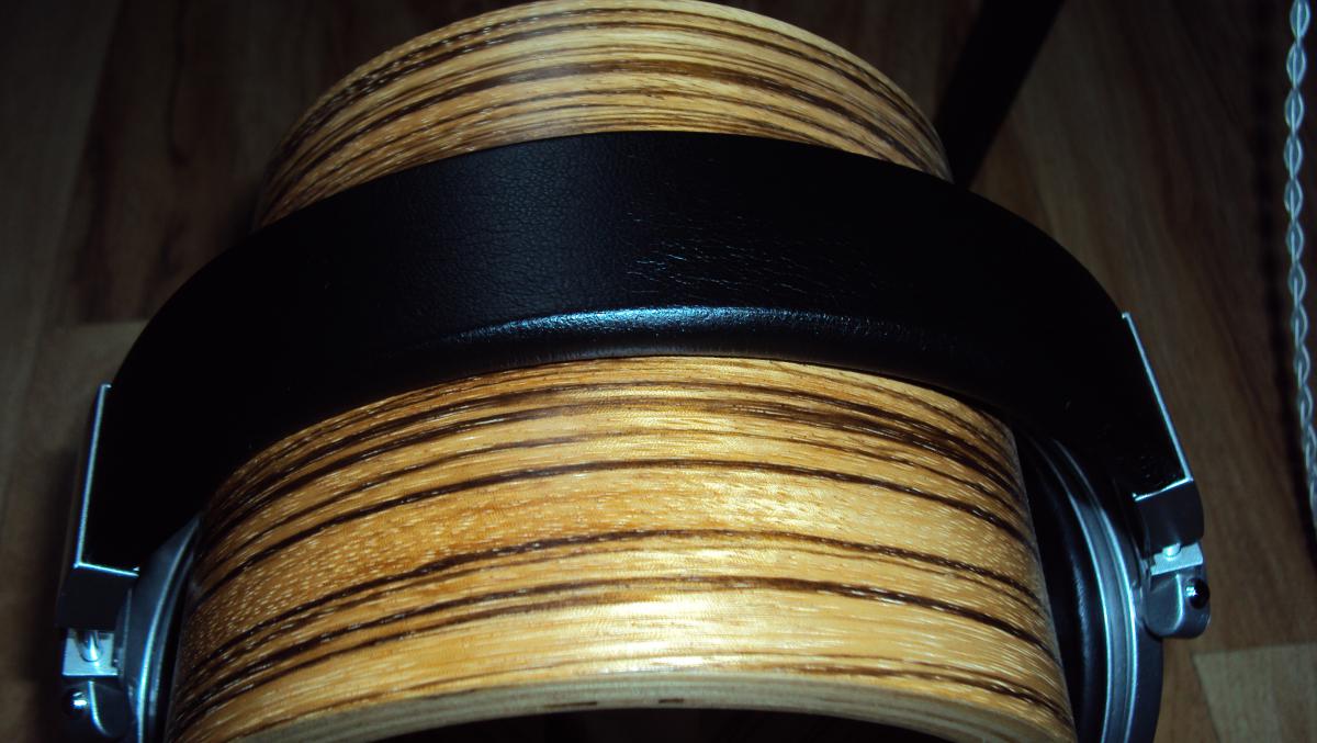

P.S.На фото видно, что у Вашего экземпляра начинаются проблемы с пластиковой вкладкой внутри оголовья. Знакомая проблема.
Решается очень легко:
Так как Вы уже разбирали свои Деноны, то "морального барьера" наверное нет, а значит никаких проблем!
Оголовье разбирается ещё проще, чем чашки.
Увидите там такую (или подобную) вкладку
Она просто со временем растянулась и начала коробится. Я точно по ней вырезал новую из подходящего пластика. Под рукой оказался обычный пластиковый канц. портфельчик
Эта вкладка крепится обычными канц. скобами(степлер). Я при закреплении постарался дать небольшую "слабину", чтобы быстро не растянулась снова.
Можно в принципе и поэкспериментировать с материалами, но... " не сподобился"...
Времени "на всё про всё" ушло не более получаса

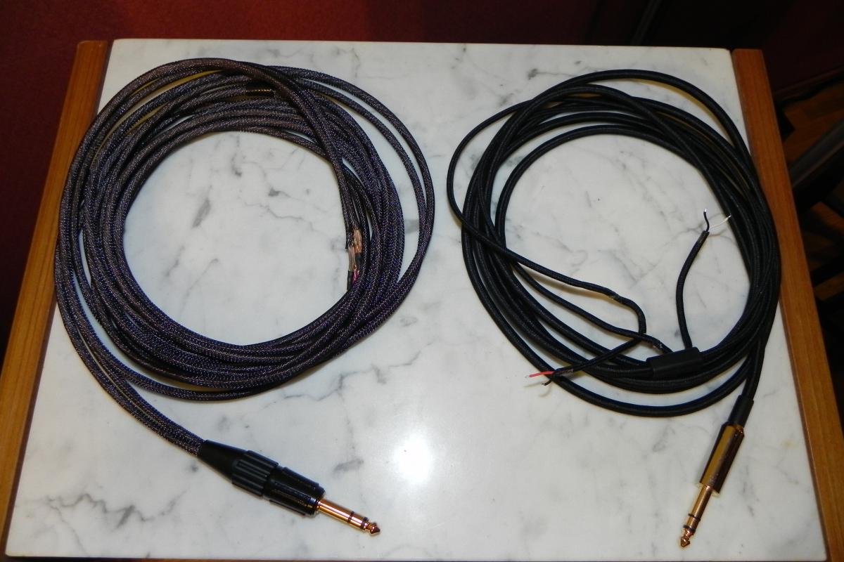

Я поясню-если кому то важна мягкость и легкость,ажурность и красота кабеля,,,,,я в перспективе
и такие изыски буду претворять ,а сейчас-ЗВУК

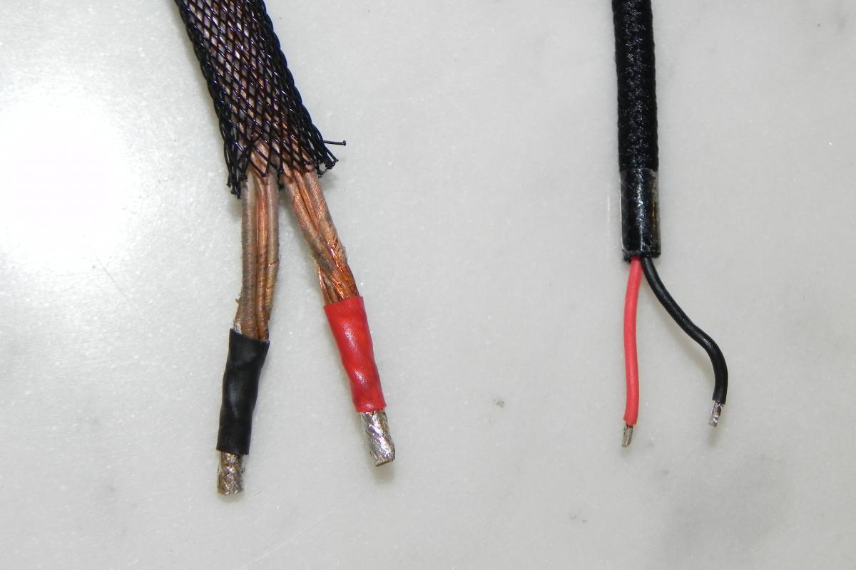

RLS-11 появился не вдруг
я долго комбинировал с его конструкцией и подбирал разное количество и сочетание жил трех разных диаметров
и добивался оптимального звучания Fostex TH 900
лучше всего по звучанию получился вариант-20 проводников в 4 свивках - из 1584жил
это совершенно новая конструкция (ранние варианты RLS-6/7/8 не совсем хорошо сингерировали с 900ми)
завтра будем принимать работу на 2 совершенно различных видах усиления-ламповом и транзисторном
будьте беспристрастными судьями уважаемые участники прослушки
в отличие от штатного я как обычно применил разделение каналов R и L в отдельные кабели-на фото их сравнение
это конечно убавило удобство,но способствовало качеству звука

Использую кожаные Амбушюры J$ для Beyerdynamics - для меня они удобнее даже чем Angle Pads.
Насколько помню, чашки Bubinga с вибродемпфером. Купил у француза на ебее, видимо он сам изготавливает или заказывает. Но есть и Paduk, они меньше нравятся, т.к. с красным оттенком, на 5000 их планирую поставить.
Спасибо за инструкцию по вкладке оголовья. очень полезно, т.к. она меня беспокоит, но руки не доходили разобраться. Выручили.
