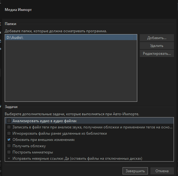

Помогите пожалуйста настроить Библиотеку! В настройках авто-импорта указана одна папка и в типах файла отмечены "Аудио" и "Плейлисты". Проблема в том, что если из указанной папки удалить папку с альбомом, то альбом автоматически удаляется и из библиотеки, а если удалить какой либо плейлист то из библиотеки (из "плейлисты" --> "импорт плейлистов") он автоматически не удаляется, только вручную. Как это исправить?

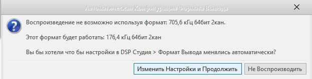

Пытаюсь осилить данный плеер, исключительно из-за возможности управления со смартфона, помимо жуткой тормознутости(свежий комп, 32гб оперативы, ссд) и неудобной библиотеки - возникли непонятки с DSD.
Вот такое вылезает при попытках включить альбомы в DSD128.
Как решить эту проблему - не нашёл. В aplayer с этим проблем никаких - всё сразу работает без каких либо проблем..

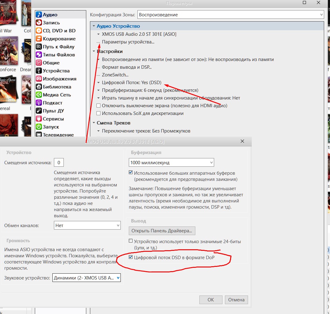

Каким образом звук с компа выводите? Через usb? В настройках драйвера видимо ограничение стоит

Да, через usb. Настроек в драйвере никаких нет, да и проблема только с данным плеером. Такое ощущение, что он dsd в pcm переводит, а не исходник посылает..
Да, он считает, что драйвер не примет DSD
Аудиотракт (Hi-End)
Портатив:
вот в таком виде заработало, т.е. в DoP контейнер запихивать(хотя наивная поддержка у моего ЦАПа присутствует) + в ручную DSD поток.
при проигрывании DSD цап пишет, что данный формат идёт, а при проигрывании обычныхPCM - частоту их(т.е. они не конвертятся в дсд принудительно)

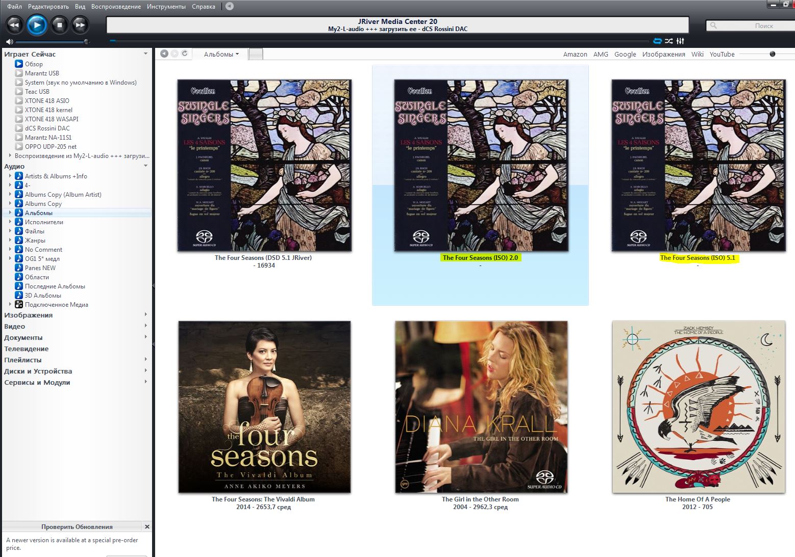

уверен, что в таком монстроидальном плеере, как JRiver, это можно сделать огромным количеством способов,
но я покажу, как это сделать без изучения языка программирования и запросов к базе данных :)
Допустим, ваш альбом, в котором перемешаны треки 2.0 и 5.1, называется "The Four Seasons".
Эта информация указывается в поле Album (Альбом) в метаданных.
Идея в том, что вам нужно поделить все треки образа iso на две группы (2.0 и 5.1) и дать каждой группе свое новое имя альбома.
После этого JRiver сам автоматически разделит треки на два альбома.
Итак, открываете образ iso и видите общий список треков.
Как правило, первыми в списке идут треки 2.0 (стерео), а затем - те же треки в многоканальном варианте.
После первой половины треков все названия и длительности должны повторяться (конечно, если в образе присутствуют обе дорожки).
Выделяете в окне JRiver все треки 2.0 альбома(с помощью Shift или Ctrl) и переименовываете поле Album из "The Four Seasons",
например, в "The Four Seasons (2.0)" (правая кнопка мыши - Переименовать).
Затем делаете то же самое с треками 5.1 и для них переименовываете поле Album из "The Four Seasons" в "The Four Seasons (5.1)".
Если где-то накосячили - есть волшебная комбинация (Ctrl+Z) или в меню "Редактировать-Отменить".
При наличии минимального опыта это делается за полминуты.
После этого надо подождать некоторое время, и JRiver обновит свою библиотеку.
У вас исчезнет с экрана старый альбом "The Four Seasons", но зато появятся два новых:
"The Four Seasons (5.1)",
каждый из которых будет содержать правильные треки. Возможно, вам придется их еще поискать в библиотеке.
Понятно, что все эти изменения будут сделаны в базе данных JRiver, а на диске образ "The Four Seasons.iso" останется без изменений.
Внизу картинка, что должно получиться в итоге. Я специально сделал размеры обложек большими, чтобы вы могли полностью видеть название альбома.

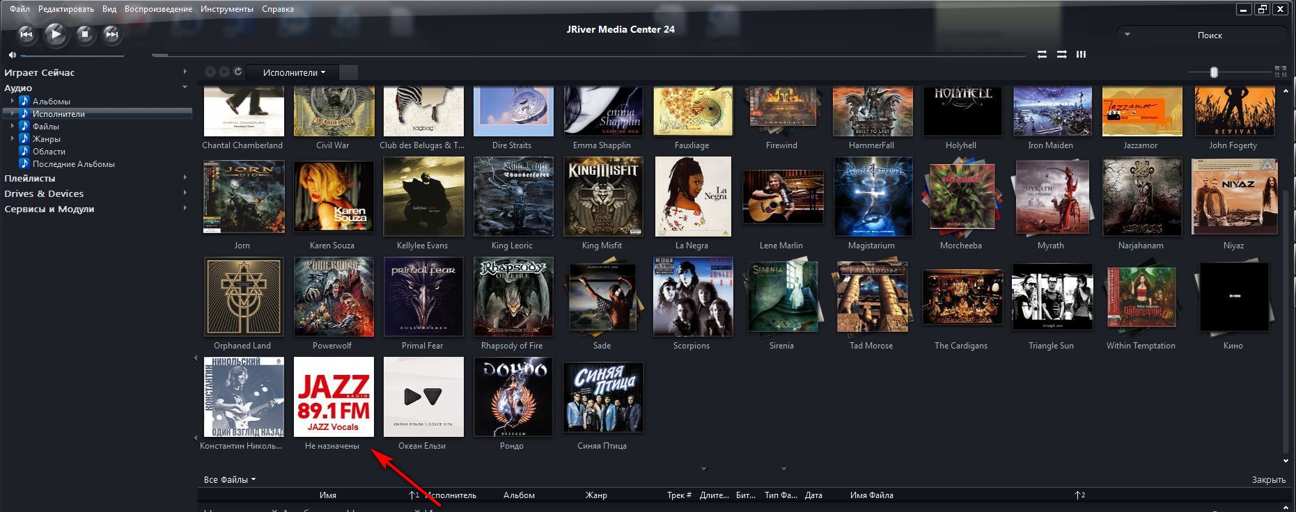

Как сделать чтобы не отображались в библиотеке "не назначенные" артисты? Вроде даже видел когда то в настройках такую фишку, но сейчас уже пол часа копаюсь, найти не могу.
