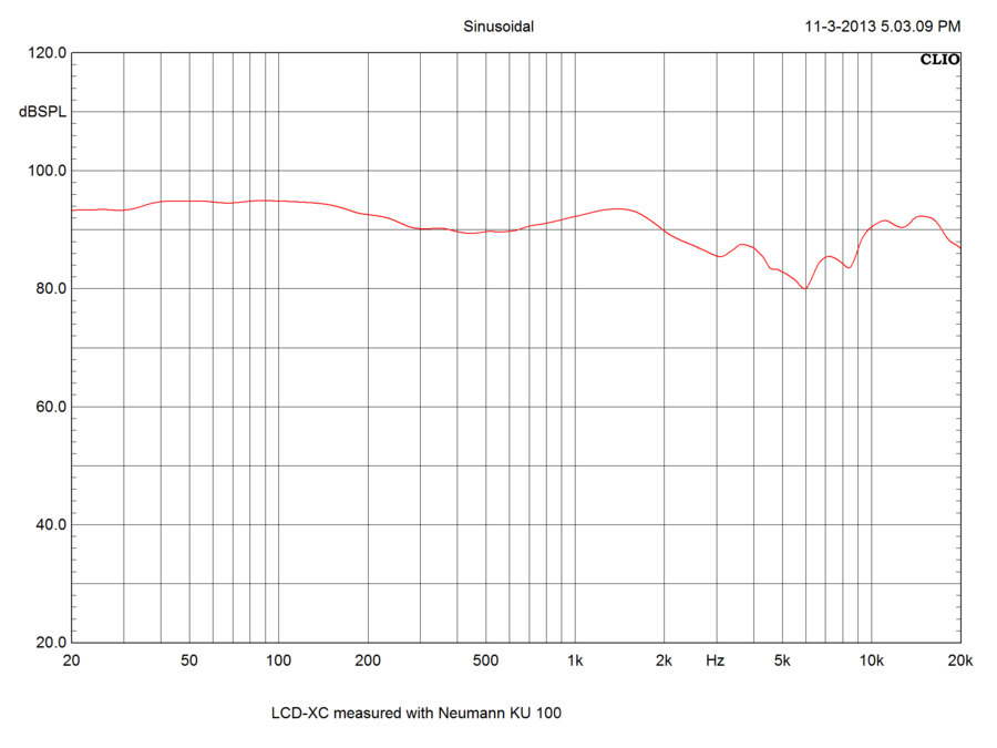

snorry 3 744 Опубликовано 6 ноября, 2013 Если эти измерения верны - то это полный ахтунг. Некоторые мои моды:http://forum.doctorh...showtopic=15330http://forum.doctorh...showtopic=26328http://forum.doctorh...attach_id=22445http://forum.doctorh...attach_id=51849 3 Поделиться сообщением Ссылка на сообщение Поделиться на другие сайты
Asheraddo 3 803 Опубликовано 6 ноября, 2013 Если эти измерения верны - то это полный ахтунг. Я и без измерений - по первым отзывам, которые были, по сути, провальными, я сделал вывод, что это отстой! На head-fi не принято так холодно встречать новые "игрушки". Не удивлюсь, если эти измерения отражают положение дел... Музыка (дома): JPlay (Qobuz) -> HQPlayer Desktop 5.8.2 -> Vovox Textura USB -> Luxman DA-06 (SAA Endorphin Power) -> Furutech FA-aS22 -> Luxman P-700u (Vovox Textura Power) -> Audio-Technica ADX5000 (ADL Furutech custom cable) Музыка (на работе): Qobuz -> Tchernov Reference USB -> TEAC UD-505 -> Real Cable XLR -> Luxman P1 -> LayficTone The Industrial-ist WIRED (FiiO LL-RC 2024 cable) Фильмы/Игры: Topping DX3 Pro+ -> Focal Alpha 65 Поделиться сообщением Ссылка на сообщение Поделиться на другие сайты
snorry 3 744 Опубликовано 6 ноября, 2013 (изменено) Вообще, похоже на правду.Когда я сделал и поставил на свои LCD-2 деревянные чашки, то тоже увидел изрядный резонанс на 2 кГц. Звук показался отвратительным. Я очень долго возился с вариантами чашек и их наполнения, пока не добился вот такого:http://forum.doctorh...attach_id=22566 Изменено 6 ноября, 2013 пользователем snorry Некоторые мои моды:http://forum.doctorh...showtopic=15330http://forum.doctorh...showtopic=26328http://forum.doctorh...attach_id=22445http://forum.doctorh...attach_id=51849 Поделиться сообщением Ссылка на сообщение Поделиться на другие сайты
Asheraddo 3 803 Опубликовано 6 ноября, 2013 Вообще, похоже на правду.Когда я сделал и поставил деревянные чашки, то тоже увидел изрядный резонанс на 2 кГц. Звук показался отвратительным. Я очень долго возился с вариантами чашек и их наполнения, пока не добился вот такого:http://forum.doctorh...attach_id=22566 Вот-вот. У меня ощущение, что Audez'e как раз сделали модель "X", а потом тупо прикрутили чашки болтами (поверх,блин! Кто так делает?). Музыка (дома): JPlay (Qobuz) -> HQPlayer Desktop 5.8.2 -> Vovox Textura USB -> Luxman DA-06 (SAA Endorphin Power) -> Furutech FA-aS22 -> Luxman P-700u (Vovox Textura Power) -> Audio-Technica ADX5000 (ADL Furutech custom cable) Музыка (на работе): Qobuz -> Tchernov Reference USB -> TEAC UD-505 -> Real Cable XLR -> Luxman P1 -> LayficTone The Industrial-ist WIRED (FiiO LL-RC 2024 cable) Фильмы/Игры: Topping DX3 Pro+ -> Focal Alpha 65 Поделиться сообщением Ссылка на сообщение Поделиться на другие сайты
snorry 3 744 Опубликовано 6 ноября, 2013 Да. "Лепить" АЧХ в закрытых чашках мне было действительно крайне сложно. Некоторые мои моды:http://forum.doctorh...showtopic=15330http://forum.doctorh...showtopic=26328http://forum.doctorh...attach_id=22445http://forum.doctorh...attach_id=51849 Поделиться сообщением Ссылка на сообщение Поделиться на другие сайты
Asheraddo 3 803 Опубликовано 6 ноября, 2013 Да. "Лепить" АЧХ в закрытых чашках мне было действительно крайне сложно. Ну так ты сам и говорил (по крайней мере я твои слова понял так), что одни драйверы лучше ведут себя в открытом исполнении, а другие - наоборот в закрытом. Видимо, тут как раз этот случай - драйверы одинаковые, а звук совсем разный... Музыка (дома): JPlay (Qobuz) -> HQPlayer Desktop 5.8.2 -> Vovox Textura USB -> Luxman DA-06 (SAA Endorphin Power) -> Furutech FA-aS22 -> Luxman P-700u (Vovox Textura Power) -> Audio-Technica ADX5000 (ADL Furutech custom cable) Музыка (на работе): Qobuz -> Tchernov Reference USB -> TEAC UD-505 -> Real Cable XLR -> Luxman P1 -> LayficTone The Industrial-ist WIRED (FiiO LL-RC 2024 cable) Фильмы/Игры: Topping DX3 Pro+ -> Focal Alpha 65 Поделиться сообщением Ссылка на сообщение Поделиться на другие сайты
snorry 3 744 Опубликовано 6 ноября, 2013 Дело в том, что практически любая изодинамика действительно очень чувствительна к отраженному сигналу и в закрытых чашках настраивается очень сложно.Исключение - стоковые Фостексы. Им здорово помогает тяжелая и маленькая мембрана + маленькие по общей площади отверстия. Некоторые мои моды:http://forum.doctorh...showtopic=15330http://forum.doctorh...showtopic=26328http://forum.doctorh...attach_id=22445http://forum.doctorh...attach_id=51849 Поделиться сообщением Ссылка на сообщение Поделиться на другие сайты

Demm 2 032 Опубликовано 6 ноября, 2013 закрытая изодинамика как-то не очень интересна, не похоже было что из этой затеи могло получится что-то толковое.А вот что там с LCD-X? Вдруг это та самая неуловимая для LCD стабильность звука? Lynx AES16 -> Mytek Digital Stereo192-DSD DAC-> AMB Beta22 4-board balanced+2xSigma22 by Helium -> Hifiman HE-6 Snorry Carbon Fiber Headband Mod Lynx AES16 -> Mytek Digital Stereo192-DSD DAC-> Двухтактный усилитель (6SL7/6V6) для наушников Stax by victorvvo-> Stax SR-507, Stax SR-303, Stax SR-007A MKII SZ2 Межблочный кабель: 16 Core Pure Silver Litz XLR Interconnects by Achtung Audio Поделиться сообщением Ссылка на сообщение Поделиться на другие сайты
Asheraddo 3 803 Опубликовано 6 ноября, 2013 А вот что там с LCD-X? Вдруг это та самая неуловимая для LCD стабильность звука? Ага, скоро будет видно, какая там стабильность Даже смешно, что моддеры как snorry или lff умудряются обеспечивать лучшую повторяемость по сравнению с серийными продуктами... Музыка (дома): JPlay (Qobuz) -> HQPlayer Desktop 5.8.2 -> Vovox Textura USB -> Luxman DA-06 (SAA Endorphin Power) -> Furutech FA-aS22 -> Luxman P-700u (Vovox Textura Power) -> Audio-Technica ADX5000 (ADL Furutech custom cable) Музыка (на работе): Qobuz -> Tchernov Reference USB -> TEAC UD-505 -> Real Cable XLR -> Luxman P1 -> LayficTone The Industrial-ist WIRED (FiiO LL-RC 2024 cable) Фильмы/Игры: Topping DX3 Pro+ -> Focal Alpha 65 Поделиться сообщением Ссылка на сообщение Поделиться на другие сайты

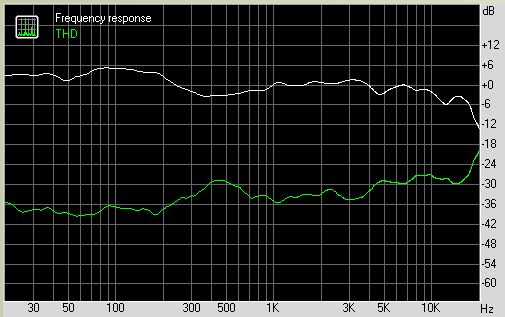

Ilya-s 812 1 Тракты Опубликовано 6 ноября, 2013 график LCD X portable: jaybird x2, x3in the past: lcd2r1, lcd3, sr007mk1, sr007mk2, sr009, th900, hd800, d7000, dt911, he4 and many more )) Поделиться сообщением Ссылка на сообщение Поделиться на другие сайты
mPich 18 6 Тракты Опубликовано 6 ноября, 2013 (изменено) график LCD X в псто призывается ведущий аналитик ДХ по АЧХ Зонтик пусть покажет свое кунгфу Изменено 6 ноября, 2013 пользователем mPich Работа: PC(WASAPI) -> Audiolab M-DAC -> Laconic Night Blues NB-3A V2 (Sylvania JAN-CHS-6SN7-WGT BADBOY & RCA 6V6GTY)-> Sennheiser HD 650 / ТДС-7 Snorry modДом: PC(ASIO) -> Creative Sound Blaster Zx -> Pro-Ject Head Box DS -> Philips Fidelio X1Карман: iPhone5 -> Creative Headphones Aurvana Live!Путешествия: iPad mini 64Gb -> Creative Aurvana Platinum Поделиться сообщением Ссылка на сообщение Поделиться на другие сайты
Asheraddo 3 803 Опубликовано 6 ноября, 2013 в псто призывается ведущий аналитик ДХ по АЧХ Зонтик пусть покажет свое кунгфу А вообще, тут и Зонтик не нужен, чтобы увидеть "Audez'e house sound" Музыка (дома): JPlay (Qobuz) -> HQPlayer Desktop 5.8.2 -> Vovox Textura USB -> Luxman DA-06 (SAA Endorphin Power) -> Furutech FA-aS22 -> Luxman P-700u (Vovox Textura Power) -> Audio-Technica ADX5000 (ADL Furutech custom cable) Музыка (на работе): Qobuz -> Tchernov Reference USB -> TEAC UD-505 -> Real Cable XLR -> Luxman P1 -> LayficTone The Industrial-ist WIRED (FiiO LL-RC 2024 cable) Фильмы/Игры: Topping DX3 Pro+ -> Focal Alpha 65 Поделиться сообщением Ссылка на сообщение Поделиться на другие сайты

snorry 3 744 Опубликовано 14 ноября, 2013 Вроде довели до ума. Выше был график с искусственного уха некомпенсированный.Судя по характеру этой АЧХ - демпфирование есть и перед ухом. Некоторые мои моды:http://forum.doctorh...showtopic=15330http://forum.doctorh...showtopic=26328http://forum.doctorh...attach_id=22445http://forum.doctorh...attach_id=51849 Поделиться сообщением Ссылка на сообщение Поделиться на другие сайты
