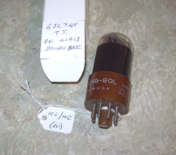

@ashoka, Tung-Sol 6SU7GT и чуть проще он же 6SL7GT.
5691 будет в режиме (вероятно), а вот накальная обмотка силового транса может немного расстроиться

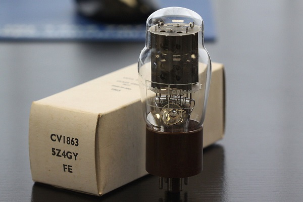

Чего не скажешь о Brimar 6L6G. :((
hamet.У меня такие же Бримары на выходе стоят, светятся обычно, классные лампы и кенотрон тоже 5Z4G не такой, постарее. Лучше всего между ними вписался драйвер ECC35 Philips Miniwatt просто идеально,Бримар и 5691 чуть хуже, думаю неспроста за них ценник ломят - музыкальная и очень подробная лампа, кстати, никто не пробовал 6L6GC или другие интересные по звуку с маленькими колбами?
