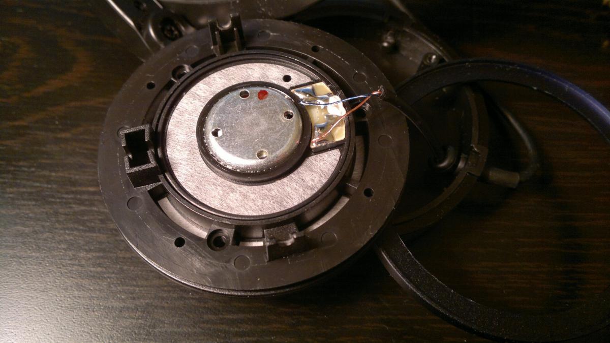

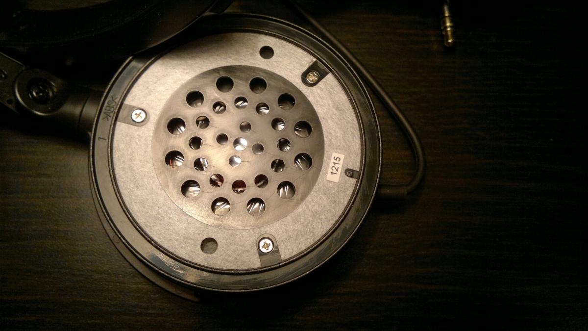

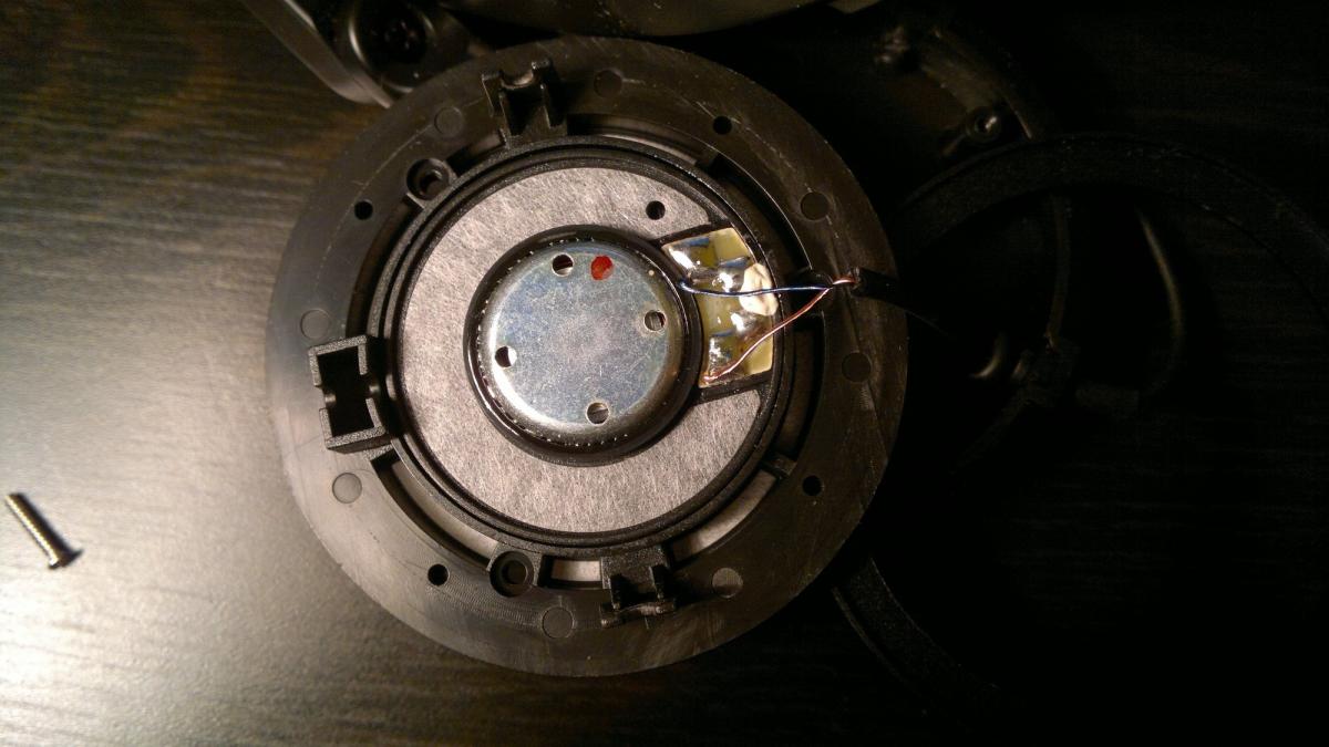

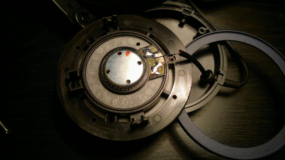

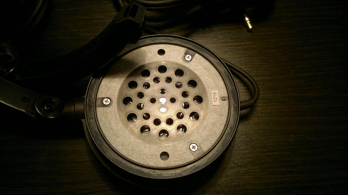

Добрый вечер! С удовольствием слежу за похождениями 508-х, но сейчас не о них. Вы писали, что прикупили Аудиотехнику FC707. У меня есть ES7, а 707 интересует как представитель коллекционной линейки от Аудиотехники. Если не влом, нельзя-ли сняв амбушюр с одной из чаш 707-й, сфотографировать её фасад и, если можно, открыв чашу и тыл капсюля. У меня есть несколько младших драйверов от АТ, и подозреваю, что одна пара унитарна и ставится в АТ Т300 и в FC707. Буду премного благодарен.
Странно, а вот на коробке моих 707 ни слова о коллекционности нет, видимо потому, что я не :blink:
Если устроят фото обычной, не коллекционной)) ATH-FC707, могу выслать. Заодно и сам погляжу, как она изнутри выглядит.
UPD. А кольца то металлические на чашках! Думал, пластмасса. Вообще с дизайном в ней всё круто, молодцы АТ!
UPD2 Стоооп... не обратил внимание на ник поначалу. Вы же ритмиксы моддили, правильно? Причем, первыми! Фотографиями не побалуете? :)
Изменено пользователем Mopo3ko
