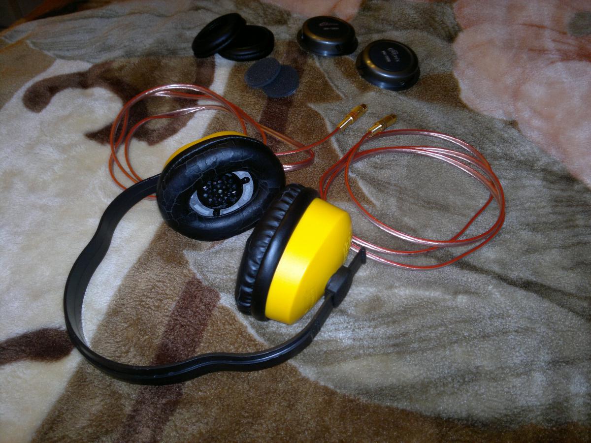

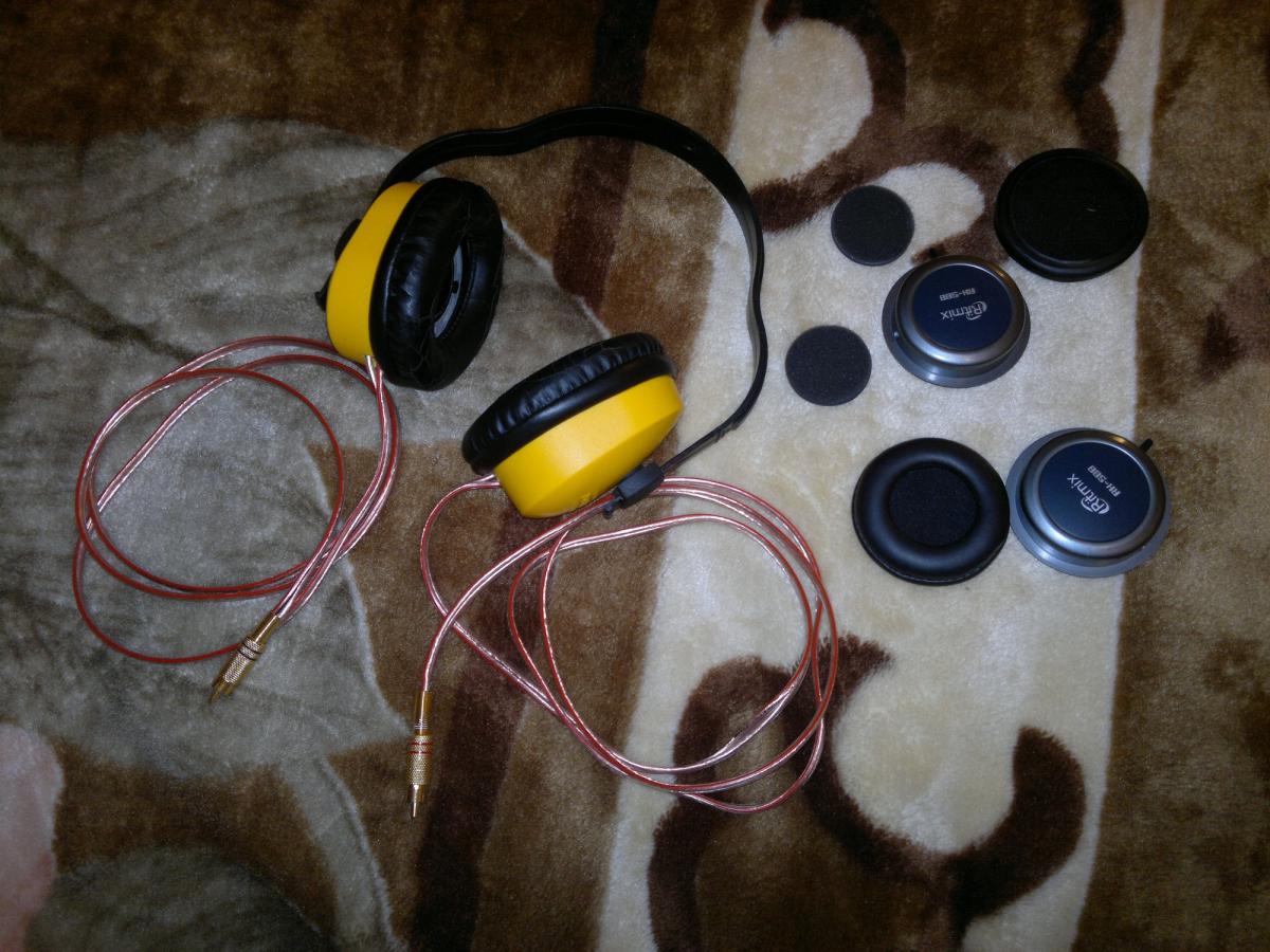

Осторожно, трэш! Гетто-колхоз-зомби-моддинг атакует! :coll:
Что получится, если скрестить предмет обсуждения со строительными шумоизолирующими наушниками, промазать это все в два слоя вибропластом, залепить ватином и посадить на шланги сечением в полтора квадрата? Фигня получится)
Первые в жизни расколупанные наушники, так шо сильно попрошу не бить, собирал ногами, снимал на тапок:

как звучание? звуковое давление наверное ужасное на уши? минуты на три осилил их послушать?
Давление-наверно, физическое, ибо корпус фееричный, голову сжимает как клещи. Разжал дужку, стало получше. Зато шумоизоляция в наличии-домашний телефон не услышал). Имелся бы какой-нибудь корпус от сломанных наушников - наверняка было бы лучше, но это орковский моддинг "а теперь с этой фигней мы попытаемся взлететь", тут что получится-то получится) Хотя щас вон часок посидел в них.
Звучание-изменилось кардинально. определенно проще стало пересчитать инструменты, локализовать, кто где находится. Даже звук начал за пределы головы выходить- на некоторых песнях удивляешься "Что, даже так?" Ага, даже так. Может в них дырок еще насверлить? ^_^
Бас количественно уменьшился, причем мидбас еще на месте, а глубокого-совсем мало. При этом, несмотря на меньшую громкость, "упругий", хлесткий характер остался- ИМХО, его в любом оформлении можно опознать безошибочно. "Прорезался" голос-если раньше главным был барабанщик, сейчас его место занял солист, причем голоса (и вообще средние частоты) стали ближе к естественным, филипс 2700 сразу напомнило. Да, еще местами неправдоподобно, но уже гораздо ближе к теме. Однозначный плюс по сравнению со стоком, кажется, я понимаю какой именно звук мне нужен.
Высокие не пилят, лишней шепелявости как не было так и не появилось. Зато появилась разборчивость - возмущались, тарэлочки вам, видите ли, не вибрируют? Вот, пожалуйста.
Вернуть из стокового варианта охота только поднятый глубокий бас, кто знает, как это сделать? Поставить обратно поролонки (которые и обеспечивали половину баса) не предлагать-они портят всё остальное. А да, когда примерял динамики на новое место-проверял на родном проводе с болтающимися на нём чашками.После перепайки на новый кабель как раз баса стало количественно больше-удивился, думал, более толстый "прокачивать" станет тяжелее, наоборот тише играть будут, а тут такое. Совсем ничо не понимаю)
В общем, ничего себе такой моддинг наобум, мне понравилось)
Чем толще проводник, тем меньше его сопротивление, это азы.
А что бы увеличить басы, вам надо не дырок насверлить, а загерметизировать те большие отверстия, через которые проходят провода. Вообще загерметизировать всё по максимуму. Сейчас (судя по фото) там такие отверстия, что это почти полуоткрытые наушники.
, спасибо. Осталось взять Макиту и устраивать соседям Satisfaction)
@витя, там делов на день, было бы желание. и стоимость смешная.

А отверстия как появились-планировал сделать сменный кабель, воткнуть миниджек-"мама" в каждую чашу. Когда уже начал собирать, оказалось, что один штекер не работает-центральный штырь не контачит внутри с клеммой. Время позднее, магазины закрыты, пришлось делать несъемный кабель, для разборности конструкции-утапливаемый в чашку, поэтому вот так.
еще UPD
Да, закрыл пальцами отверстия, стало погуще, надо будет залить чем-то. Но все равно до оригинала далеко. Там именно сочетание конструкции чаши плюс поролон, всё это вместе здорово сочеталось.
Изменено пользователем Mopo3ko
@Mopo3ko,
Чтобы сохранить разборность, попробуйте заткнуть их плотным поролоном, или резиной.
