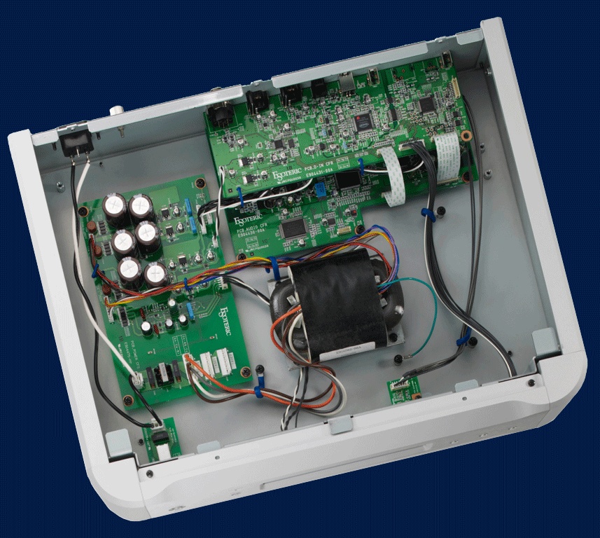

Спрашиваю потому, что не раз попадались фотки потрошков(даже "приличных" брендов, где прерыватель стоит на нуле... возникает вопрос: "а где "косяк"? Не там поставили выключатель или неправильно скоммутировали ноль и фазу на разъёме? А мы включаем "как положено" и что при этом получаем..." :think:

Ой ли...

Ой ли...
Если честно, то я ничего криминального не вижу.

Ой ли...
Если нет ошибки именно с коммутацией обмоток, то схема всегда находится под потенциалом, а "нас так не учили" :D
Понял, выключателем ноль коммутируется. Сложно сказать. Фазировка тут конечно не при чем, а вот почему делают фазу с наилучшим контактом сложно сказать точно, скорее всего связано с конструкцией трансформатора R Core и с лучшим контактом на фазе лучше шумовые характеристики. Это Эзотерик, там они предусматривают самые неожиданные нюансы.
Это верно! Эзотерика, она и в Африке... :D
А пример этот просто потому привел, что если нет косяка с фазировкой, то значит всё равно косяк с прерывателем(ну это, если без эзотерики :D ), ведь вся схема под потенциалом всегда, "последствия" могут быть. Т.е. косячат по-любому (возможно умышленно)
