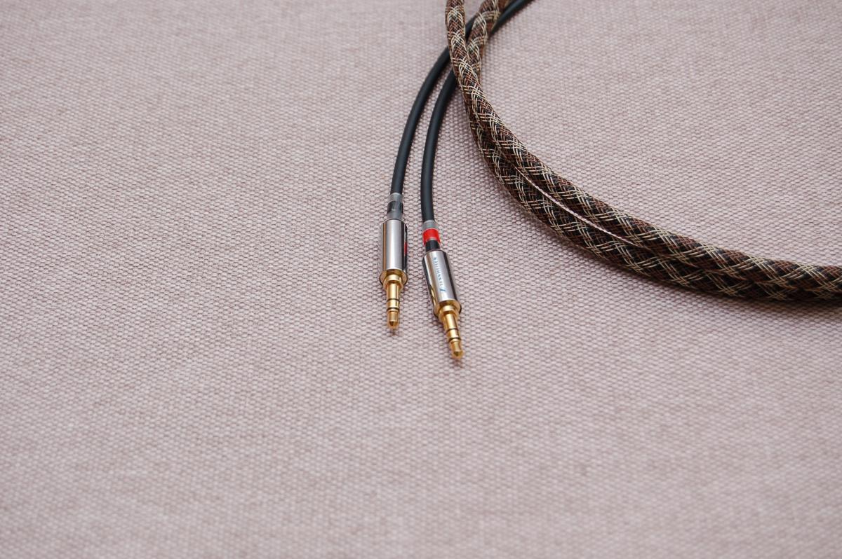

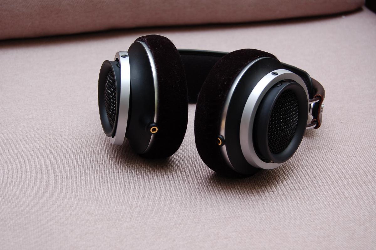

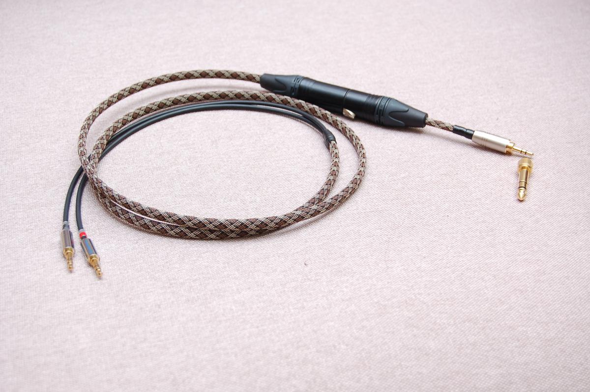

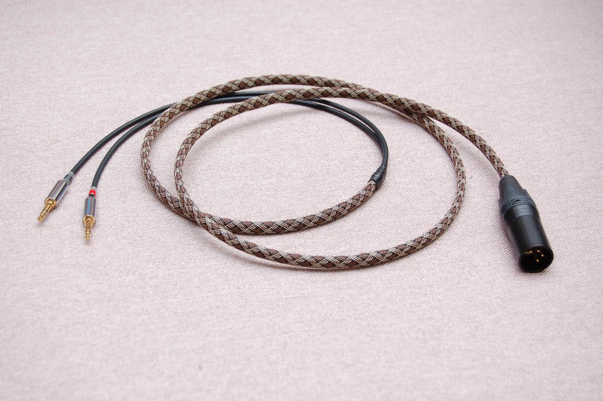

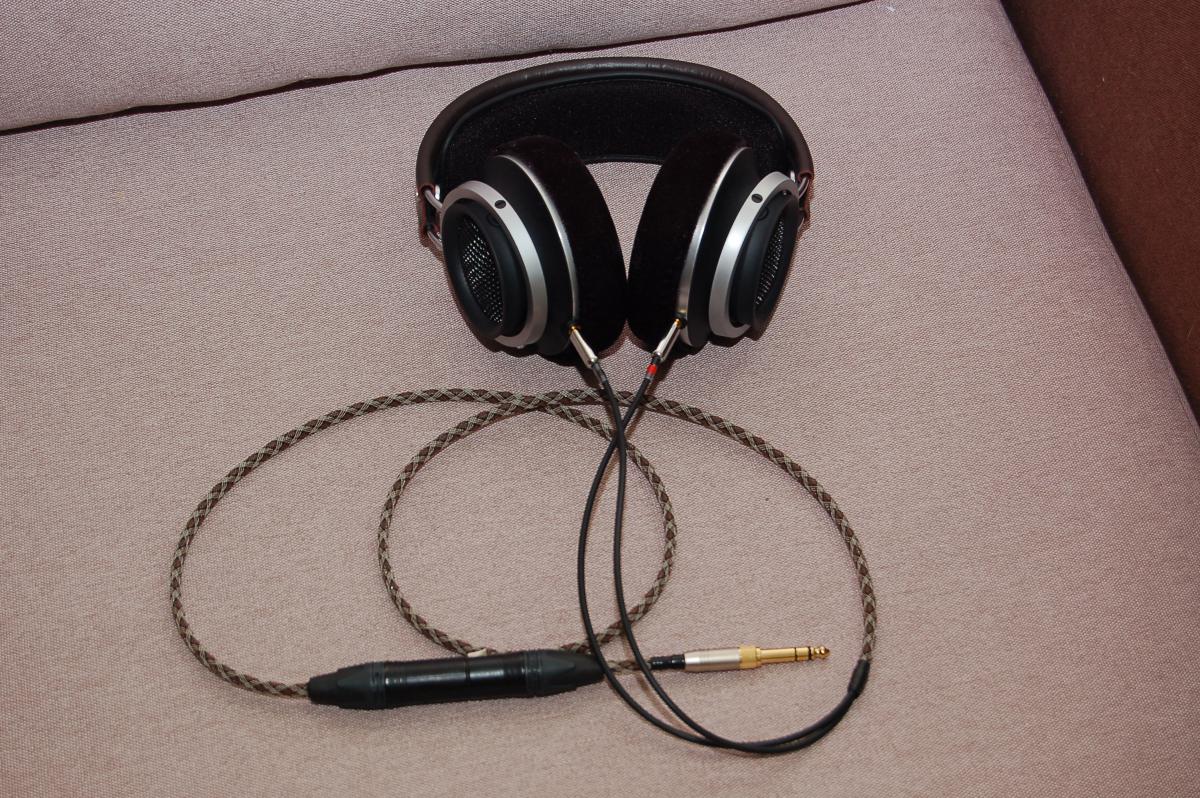

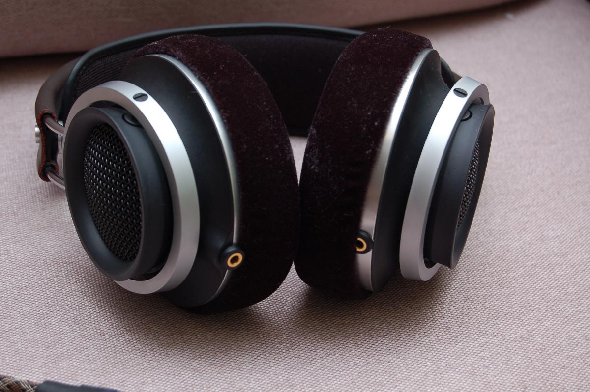

небольшой фотоотчет после путешествия моих Фиделио в Харьков к Виталию.
переделаны наушники на двусторонее подключение с внешними коннекторами к каждой чашке. изготовлен балансный кабель и переходник с баланса на обычный TRS. так как основная связка Yulong DA8 + Yulong A28 — решено было выжать из них все по полной
post-8065-0-00850500-1393702106_thumb.jpgpost-8065-0-15667400-1393702113_thumb.jpgpost-8065-0-40402700-1393702126_thumb.jpgpost-8065-0-65753400-1393702133_thumb.jpgpost-8065-0-21089900-1393702141_thumb.jpgpost-8065-0-23914200-1393702147_thumb.jpgpost-8065-0-74631100-1393702154_thumb.jpg
кабель Oyaide HPC, 4-пиновые нойтрики.

Отлично всё сделано!
Кабель выглядит :good:
