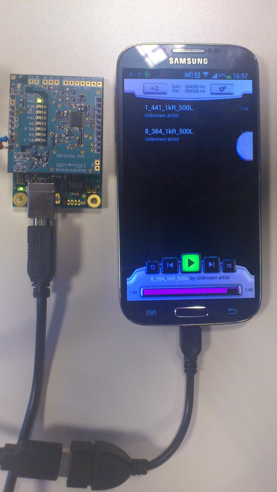

на фото+ платка с 5102
http://jlsounds.com/pcm5102.html
но это не важно там много чего к i2soverusbтам можно зацепить т.к. есть выходы
- I2S и SPDIF

@TeeGReeN, Дрова под линукс нужны? У меня оба комбайна работали от ноте2
Работали без дров? Возможно у вас P&P конвертеры. У меня Д-Зиро без дров работал, а ЦАП и Матрикс смартфон не видят.
Но я вообщем то скачал Linux mint и Audiophile linux. На старенький нетбук залью и заценю что к чему)
Отправлено с моего GT-N7100 через Tapatalk
В Линукс по умолчанию присутствуют все драйвера для всех поддерживаемых устройств, но существуют также проприетарные драйверы от производителя для некоторых устройств.

Как-то так, если канечно есть поддержка usb otg, можно планшет, можно ноут, можно телефон.

Вопрос к обладателям бутербродов: С андроида на внешний цап можно отправлять только поток со специальных приложений, типа того же USB Audio Player Pro, т.е. стандартную ушную дырку в системе цап не подменяет? Т.е. я хочу через ЦАП не только слушать музыку, но и звук из Youtube через Opera/ютубовское приложение, или смотреть кино. Это возможно?
Пробовал ставить USB Audio Player, подключил через OTG-кабель к колоночному комбайну, играет только из самого Player'а. Хочется универсальности, чтобы звук со всех приложений через ЦАП шёл.
Изменено пользователем Mopo3ko
@Mopo3ko, ситуация следующая:
1) Чаще всего андроид-телефон поддерживает USB OTG, и НЕ поддерживает USB Audio. В этом случае звук на USB ЦАП можно вывести только из приложения, ибо оно пихает сигнал в обход системного API.
2) В редких случаях (Samsung Galaxy S3, некоторые LG, некоторые Xperia) вендор может реализовать поддержку USB Audio, однако только в пределах ограничений ОС (то есть 16/48). В этом случае звук попадает на ЦАП из разных приложений.
Поэтому универсальности не будет. В описании UAPP кстати об этом написано в явном виде: это не сервис или драйвер, к которому могут обратиться сторонние приложения. Только изнутри самое себя.
А вот ранее бывший у меня Galaxy S3 играл мне "в цап" и из Neutron, и из Google Play Music.
