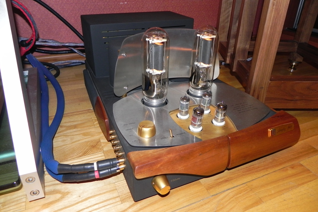

вот думаю к моему Унисону 845-к акустическим клеммам абисы бы подключить
в тему будут играть
там 24 ватта в классе А(однотакт в триодном режиме)
LCD-3 к примеру здорово играют
Изменено пользователем sergst

вот думаю к моему Унисону 845-к акустическим клеммам абисы бы подключить в тему будут играть там 24 ватта в классе А(однотакт в триодном режиме)
Маловато им будет. Если только вкусовое сочетание удачное может сложиться.
