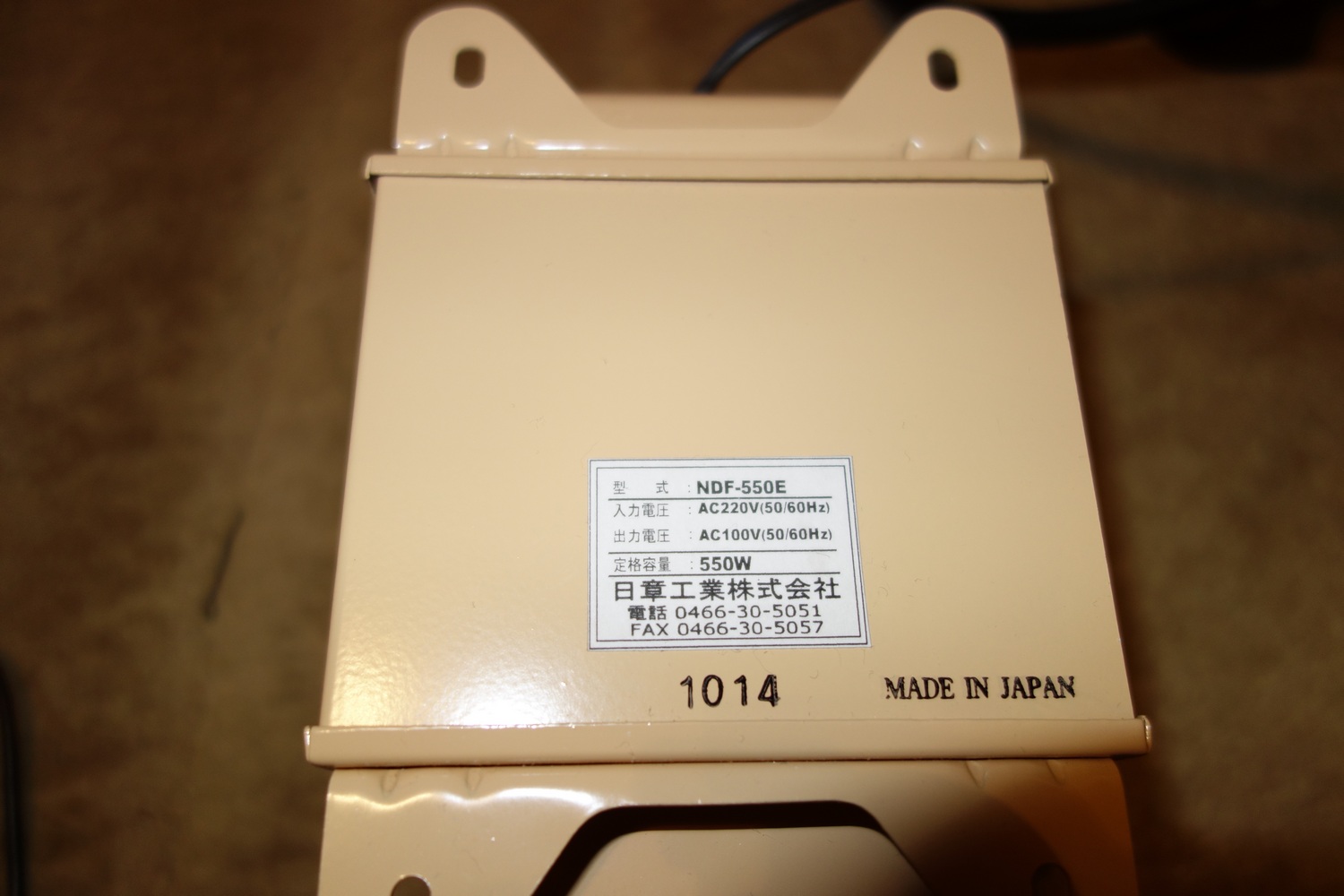

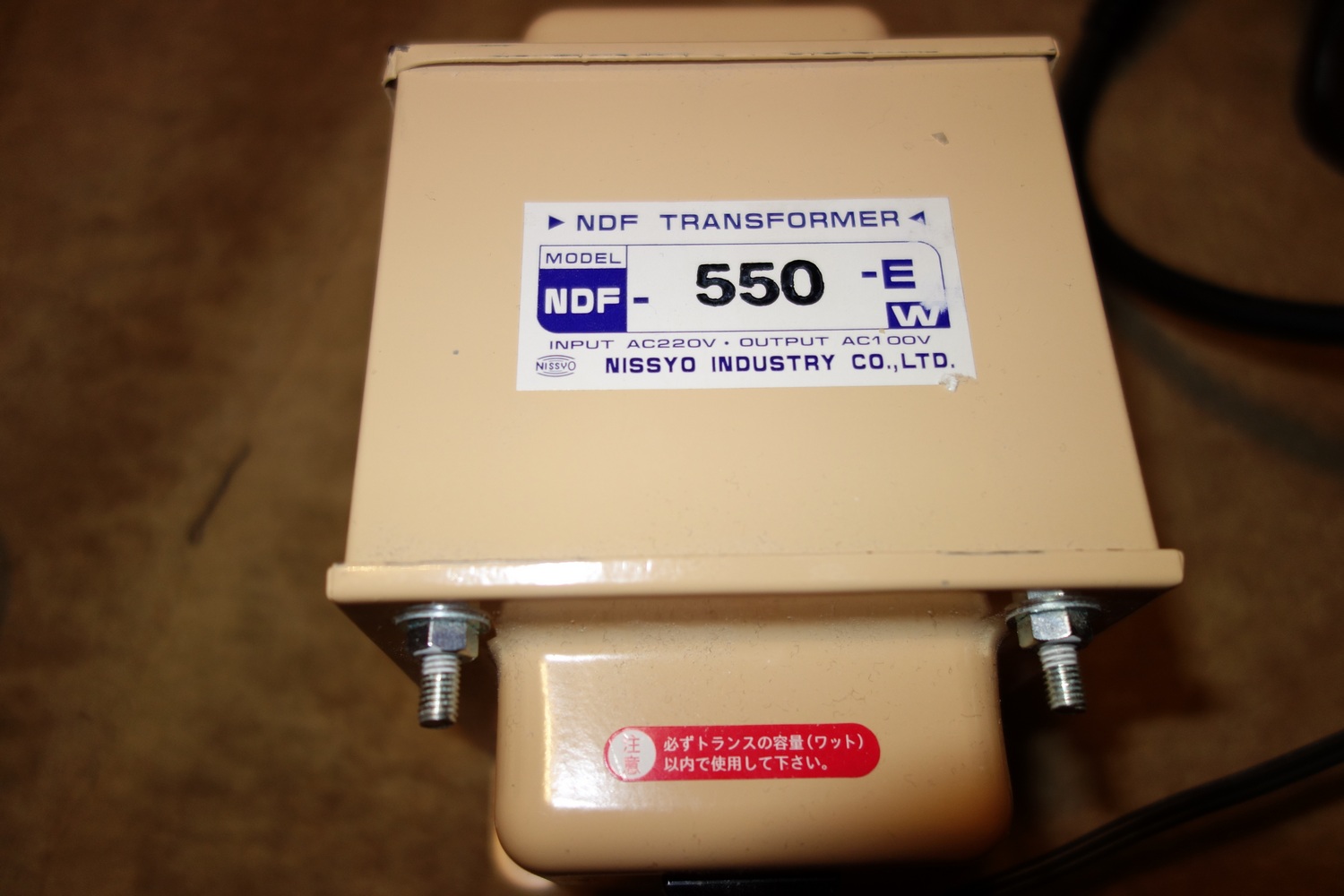

Купил Nyssio 220V на 100V. Не подскажете, допустимо ли отклонение напряжения на выходе на 3V? Т.е. если в сети 220V, то на выходе 103V. При 227V показывает 106,5V вместо 103,2V.
Допустимо, под нагрузкой оно чуть меньше становится, + есть ещё кое какие особенности, почему оно должны быть чуть повыше.
В общем нормально всё.

Спасибо. Ну а сегодня у родителей замерял там примерно 240V, а на выходе 115V, а расчётное было бы не страшно 109V. Если я туда перееду? Может нужно сдать и купить без отклонения? У знакомого этой фирмы, но мощнее на 235V выдаёт 106V.
Изменено пользователем vityocs
Это не отклонение, так и должно быть у трансформатора без нагрузки, т.е. любой понижающий транс выдаст примерно то же самое.
Хотя можно намотать транс на заказ, с учётом имеющегося сетевого напряжения, а то 115 вольт это уже действительно многовато.
Зато под номинальной нагрузкой он будет просаживать ниже допустимого.
не будет
он и под нагрузкой 106-107 показывает
да и нагрузка небольшая около 35w ;-)
