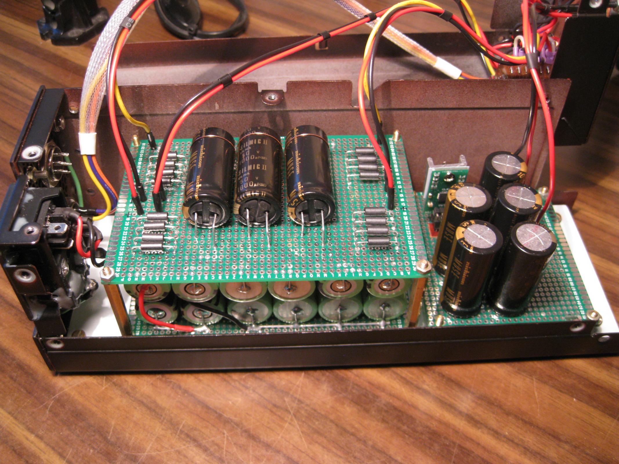

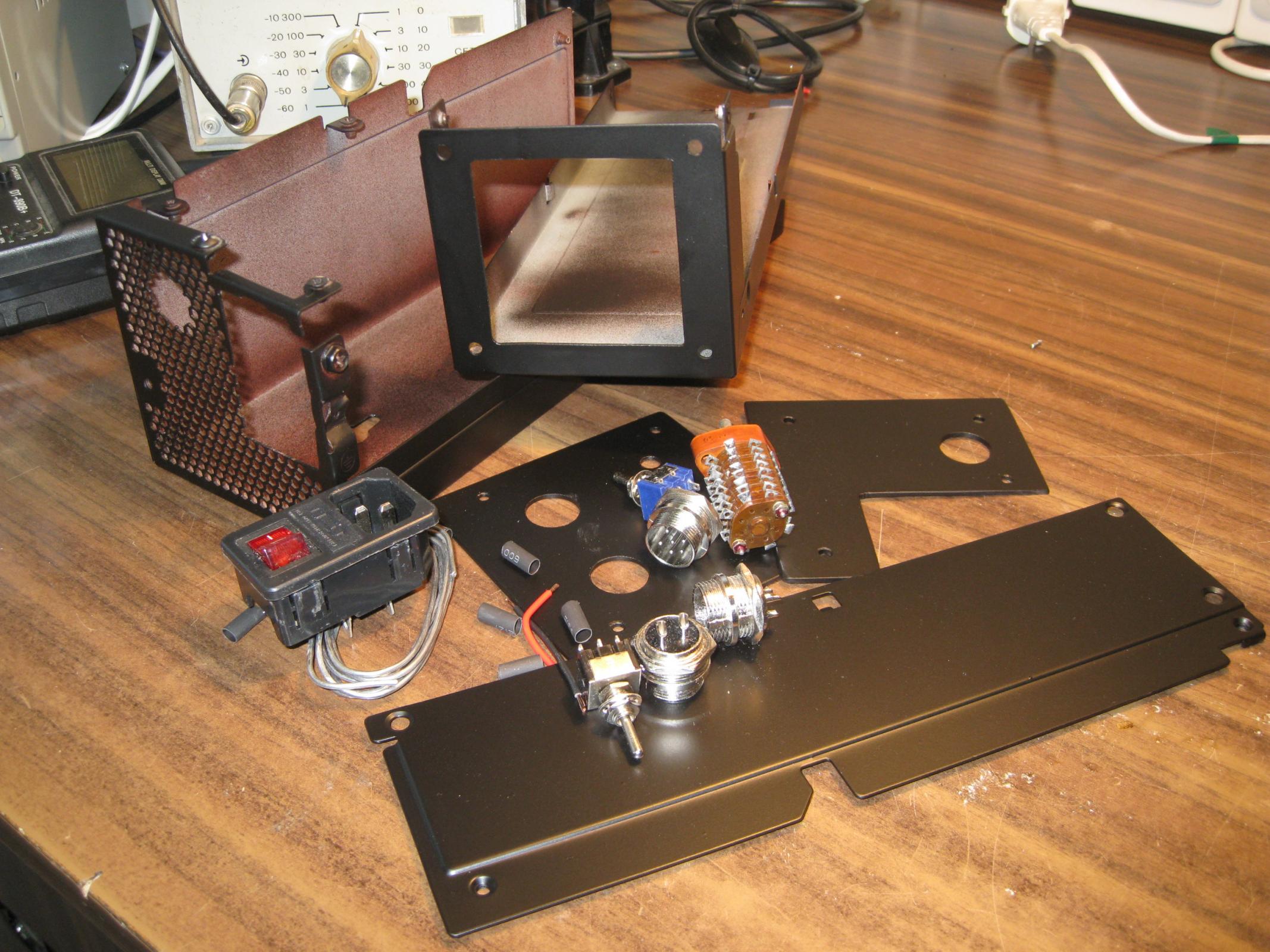

Я тут слепил аккум. БП для Сотма и карточки РРА. Два БП в одном корпусе от старого сервернрго БП. На Сотм 8шт. Панасоников 3400, на РРА их же, только 4шт.. Заряжалка IMAX B6. Думаю, что покупать фирменный за 30 тыс. стоит только в вынужденных ситуациях или когда много денег и нет времени.
Выкладываю фотки, может кому будет интересно и вдохновится на самостоятельное изготовление. Ферритовые бусинки, электролиты, стаб для РРА - TPS7A700 на +5v. подобраны исходя из личных вкусовых приоритетов, конкретного тракта и не может быть рекомендацией.
У меня кусок полипропиленовой трубы к контактами в торцах в которой два аккума. На сменку в заряжалке ещё два. Примерно раз в два дня меняю их местами. Аккумы "защищённые", т.е. с внутренним контроллером. У Вас неприлично сложно...
П.С. Какой у Вас провод между аккумами и СОтМ? И нет ли каких дросселей или емкостей после аккума?

А чем аккумуляторы припаивали? В смысле какой флюс для лужения использовали?
Наверно как и я ЛТИ-120...
@Al-ich,
Без заморочек, на баночке написано "Флюс паяльный активный КИСЛОТА ПАЯЛЬНАЯ" исходя из аннотации паяет все :). Если серьезно, как Вы сами знаете, там ведь основная задача припаять очень быстро и чем злее флюс тем правильнее. Аккумы без защиты.
..... У Вас неприлично сложно...
Ничего сожного там нет, захотелось некоторой основательности, не более.
Между аккумом и Сотмом хорошая медная многожилка 0,75кв. длина 60см.. По минусу и плюсу после аккумов стоят "ферритовые бусинки" по 4шт., это количество выбрано исходя из опыта прослушивания. Далее электролиты, количество и их выбор исходит от разумной достаточности и персональной вкусовщины.
